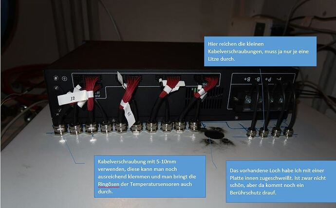

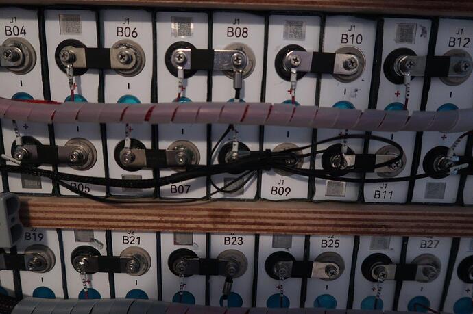

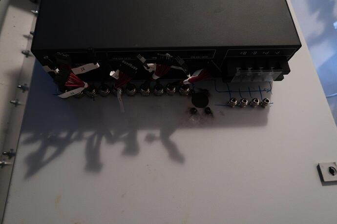

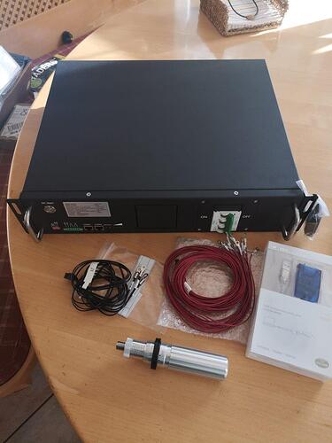

Mittlerweile ist das BMS angekommen und ich habe mit der Verkabelung begonnen.
Diesen Part habe ich zeitlich völlig unterschätzt, denn die Verkabelung soll ja auch nirgends eingequetscht werden und bis man das richte System gefunden, dauert es eben.
Gerne gib ich die Infos hier weiter, falls es einer nachbauen will, muss er sich mit diesen Fehlversuchen nicht erneut beschäftigen.

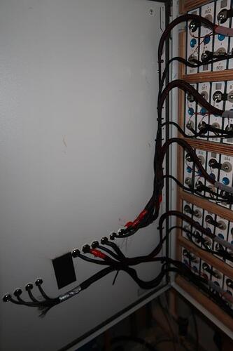

Also ich habe die Kabeldurchführungen nun wie folgt realisiert:
An den Kabeln wird ein Schutzschlauch aufgeschoben, anschließend werden die Enden des Schutzschlauches mit Schrumpfschlauch überzogen.
Dieses Paket lässt sich dann relativ einfach über die Kabeldurchführungen klemmen und ist vermutlich auch nahezu dicht.

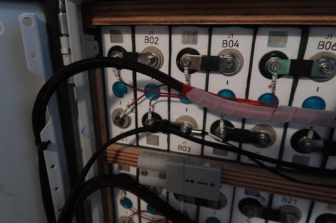

Zusätzlich habe ich an den Batterien die Kabel noch mit einem Spiral-Kabelschutzschlauch versehen.
Die grauen Batteriestecker werde ich auf die rechte Seite umsetzen müssen, da es sonst passieren kann, dass die Kabel zwischen Türe und Batteriestecker eingeklemmt werden.
Vermutlich werde ich mir für die Verkabelung der Temperatursensoren auch noch eine schönere Lösung überlegen, aktuell habe ich diese nur mit Kabelbinder an den Batterien befestigt.
Wollte die Sensoren nicht mit den stromführenden Kabeln mischen.
Leider hat mit der Batterielieferant zu wenig Schrauben mitgeliefert, daher wird sich der weitere Zusammenbau erneut verzögern.
Allerdings hat dies auch was Gutes, da man Zeit zum überlegen und verbessern.

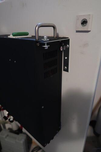

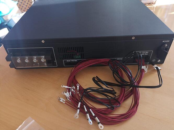

Anbei ein paar Bilder zum Baufortschritt:

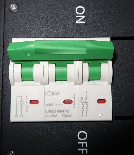

Der Sicherungsautomat ist vermutlich 50A. Hat er eventuell auch FI-Funktionalität?

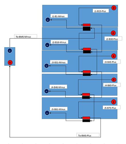

Du hast ja die Batterien in Blöcke aufgeteilt, und willst sie mit den großen Steckern verbinden.
-Die Verbindung wird aus den angefügten Bildern erklärt, hab auch noch einen kleinen Kabelplan skizziert.
Sind die BMS Bereiche galvanisch von einander getrennt?
-Diese Frage kann ich dir nicht sicher beantworten, hierzu müsste ich den Hersteller kontaktieren. Ich persönlich glaube nicht, dass eine echte galvanische Trennung (optisch) vorhanden ist.
D.h. Kann zwischen den Blöcken keine Spannung gemessen werden solange große Stecker nicht eingesteckt sind?
-Wenn ich die Sicherung im BMS ausschalte und zwischen den restlichen Batterien die Spannung messe, erhalte ich kurzzeitig 1,5V und diese nimmt dann sehr schnell weiter ab.
-Es handelt sich um einen 63A Automaten ohne FI

Also ich habe 810USD für das Gerät bezahlt, allerdings hatte ich Glück und habe auch noch ein 19 Zoll Gehäuse dazubekommen, dieses ist normalerweise nicht mit dabei.

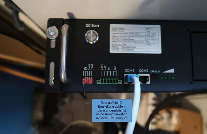

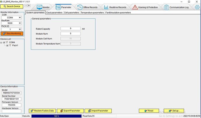

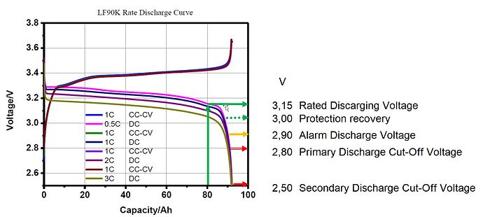

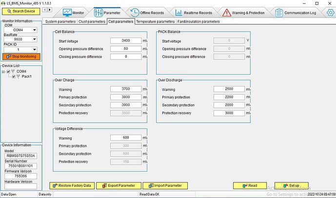

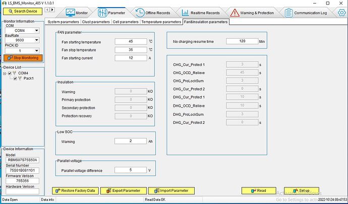

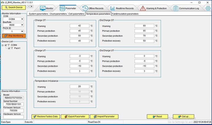

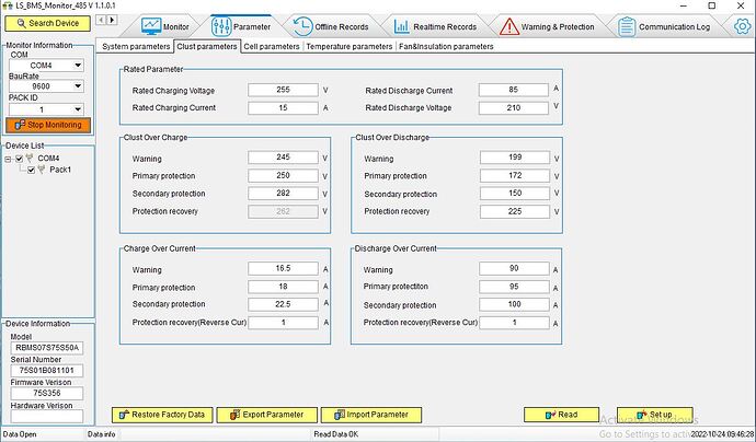

Und mittlerweile habe ich das Gerät in Betrieb genommen, d.h. die Kommunikation mit dem PC funktioniert schon mal.
Allerdings sind die Batterieparameter meiner Meinung noch nicht korrekt eingestellt, habe nun eine Vorlage für ein Lifepo4-Set angefragt, bin mal gespannt ob ich etwas erhalte.
Im Anhang habe ich ein paar Bilder der Software angefügt.
leider unterstützt mich der BMS-Hersteller doch nicht so, wie ich mir das vorgestellt hatte.
Denn diese wollen unter keinen Umständen für irgendwelche Falscheingaben später haftbar gemacht werden.
Wie auch immer, ich habe die Settings nach meine Vorstellungen mal ausgefüllt und gerne nehme ich jeden Ratschlag an.
Die meisten Daten habe ich über die Diagramme ermittelt, ich hoffe das entspricht ungefähr euren Angaben.
Das BMS hat mehrere Abschaltstufen, bei der Warnung wird vermutlich nur ein Signal am Bus ausgegeben und vermutlich reagiert dann der Wechselrichter darauf. Dies ist aber nur eine Vermutung, denn ich kenne das Busprotokoll und die Wechselrichterlogik nicht.
Weiter gibt es in der Software zwei Abschaltschwellen, die erste Stufe (Primary protectiton) trennt nur die Verbindung zum Wechselrichter und die zweite Stufe (Secondary protection) schaltet das gesamte BMS aus.
Denke die zweite Stufe mach schon Sinn, denn andernfalls würde das BMS durch den Eigenverbrauch die Batterie immer tiefentladen.
Sag schon mal Danke für die Unterstützung.

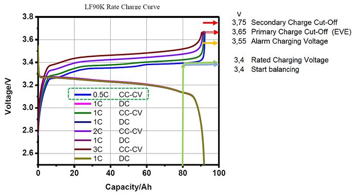

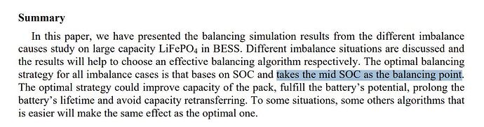

Ich hoffe aber, dass du in der Spannung hoch genug gehst, damit Balancieren möglich ist ?
Also der Balancer wird bei 3,4V aktiv und meine Ladeschlussspannung beträgt 3,413V (256V/75), somit wird dieser auch arbeiten, was er lt. Software auch tut.
Mir ist allerdings nicht ganz klar, ab welcher Spannung dieser idealerweise eingreifen sollte.
Hab hierzu eine wissenschaftliche Untersuchung gelesen und in dieser wurde geraten, das Balancieren bereits bei 50% SOC zu beginnen, siehe White Paper
D.h. ich müsste auf 3,28V den Startpunkt für den Balancer reduzieren, allerdings hat mir der BMS-Hersteller zum Spannungswert von 3,4V geraten, was ich nun auch eingestellt habe.
Aber was nun wirklich besser ist, keine Ahnung. Hier bin ich über jeden Rat dankbar.

Die meisten hier nutzen ja keine Hochvolt Akkus - und bei den 48V Systemen hat sich eigentlich 3,4 -3,45 als balancing Startpunkt etabliert.
Vor den 3,4V ist bei den Zellen selten ein Unterschied > 0,01V zu messen, meistens weniger (ausser die Zellen sind schlecht gematcht). Diesen geringen Unterschied wegzubalancen ist bei den meisten hier verwendeten Balancern eher ineffizient.
Andy aus der Offgrid Garage hat mit seinen Balancern gezeigt, dass permanentes aktives Balancing eher Kontraproduktiv ist.
Bei deinem System mit 75 Zellen könnten aber andere DInge relevant sein: Wie gut kann dein Balancer arbeiten? Kann er mehr als 2 Zellenpaare gleichzeitig ausgleichen? Wenn bei 3,4V eine Zellendrift bei 50% der Zellen ausgeglichen werden müssen aber dein Balancer nur einen Kanal hat(nennt man das bei Balancern so?) könnte es sein, dass er einfach nicht rechtzeitig fertig wird. Eine Zelle geht über die max. Spannung und das BMS schaltet die Ladung ab bis diese Spitze eben wieder weggebalanced ist.
Dann müsstest du früher anfangen...
Aber: Versuch macht Kluch. Wenn du genau genug messen kannst - probiere doch mal aus. Kaputt gehen die Zellen nur wenn sie überladen/voll Entladen werden - bei ungünstigem Balancing verlierst du nur Effizienz
Die Einzelzellenbalancer sind meines Wissens bisher immer passiv. Damit können die theoretisch alle (bis auf einen es können ja nicht alle Zellen sein) gleichzeitig balancen, d.h. in dem Fall Energie verheizen. Das mit einer Zelle gleichzeitig gilt nur bei aktivem Balancer, den hab ich bisher aber nur als ein Zentrales Gerät gesehen. Kann ich mir auch schlecht vorstellen, wie soll da die Energie verschoben werden bei Einzelplatinen, das wäre sehr komplex.
