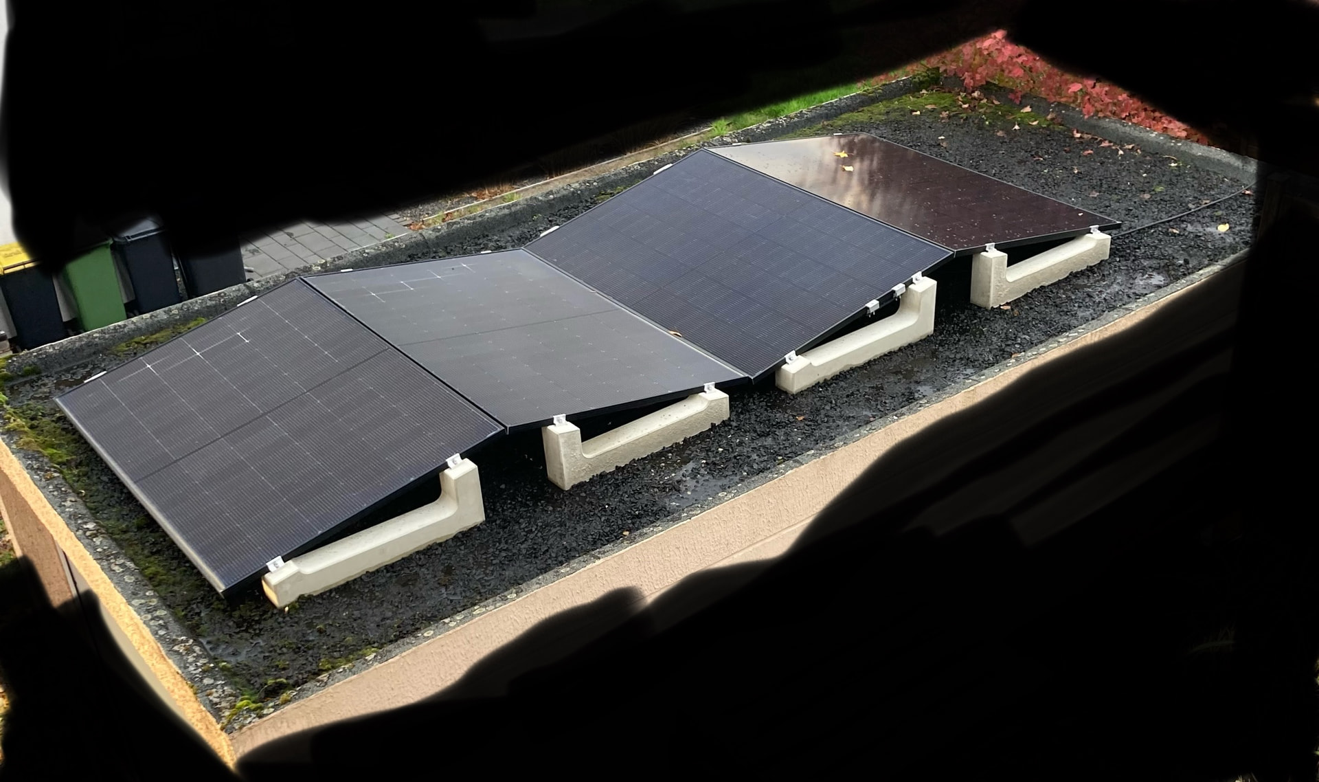

Wie oben beschrieben hatte ich mir die Solarmodulhalter von Kann gekauft. Diese haben eine Neigung von 10 Grad. Ich hatte 2 Module von der Garage aus gesehen nach vorne und zwei nach hinten gestellt. Es sieht aktuell so aus:

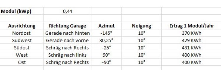

Damals hatte ich meine Daten auch in PVGIS eingegeben. Nach Vorne ist quasi Südwest und nach hinten Nordost. Hier mal die Übersicht:
Würdet ihr aufgrund der neuen Situation mit dem Speicher jetzt etwas ändern? Also alle nach vorne? Oder so lassen? Oder einfach in der Mitte etwas Abstand zu den zwei Blöcken?
Wie würdet ihr die Kabel verlegen? Speicher kommt in die Garge darunter. Die Stecker wollte ich unter den Modulen hochbinden, das Kabel würde dann auf dem Dach (bei Regeb im Wasser) liegen.

wenn du dir die Mühe machen willst, dann drehe alle auf Süd-Ost oder Süd-West. Das bringt pro Modul ca 60 KWh mehr als die Nord-Ost Position. Bei 2 Modulen sind das also schon mehr als 100 KWh p.a. oder 30 € Einkaufspreis gespart.
L.G.
Südost geht leider nicht, das wäre ja schräg und so bekomme ich nicht alle Module drauf. Kann sie nur so lassen oder alle nach vorne (Südwest) stellen. Würde dann den maximalen Abstand dazwischen machen der möglich ist.
Bei der geringen Neigung der Module in Quermontage ist mit sehr wenig Schattenwurf zu rechnen. Mach es, wie es passt. Süd-West ist eigentlich etwas besser als Süd-Ost. Morgens (Osten) gibt es an manche Tagen Nebel, der sich erst im Laufe des Tages auflöst.
