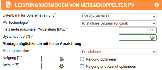

So ich habe es gerade nochmal mit PVGIS simuliert. Könnt ihr bitte schauen, dass ich keinen Fehler gemacht habe. Hier meine Daten (jeweils für 1 Modul):
Ausrichtung von vorne auf die Garage blickend nach Rechts:
135° Süd-Ost = -45° Azimut
Ertrag = 424 KWh

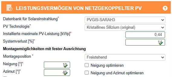

Ausrichtung nach vorne:
220° Süd-West = +40° Azimut
Ertrag = 426 KWh
Ich habe als Kompass nur die App auf dem Handy. Wenn man drei mal misst zeigt sie dreimal etwas andere Werte an :slight_smile: Sollte aber ungefähr so passen. Vielleicht könnt ihr mal schauen ob das mit dem Azimut passt.

Also der Ertrag ist ja in Etwa gleich. Ob alle nach vorne oder @ironmaster wie von dir vorgeschlagen zwei nach Süd-Ost.
Macht es jetzt so viel aus weil die Module nur 10° aufgeständert sind? Also spielt das überhaupt eine Rolle oder habe ich auch so schon Morgens genug Ertrag? Wenn ich es richtig verstanden habe geht es ja nur darum so lang wie möglich eigenen Ertrag zu haben.
