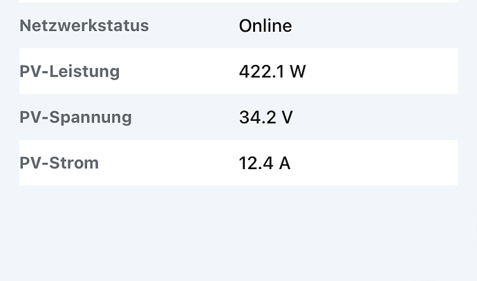

heute ist es zwischendurch immer mal wieder etwas sonnig und ich merke die zwei Module mehr doch sehr.
Hatte eben folgende Werte:
Die beiden Eingänge sind da ja fast am Maximum. Sieht denke ich auch alles gut aus von den Werten oder? Was ich nicht verstehe: Warum hat das untere mehr PV-Leistung aber weniger PV-Strom als das andere? Ich dachte je mehr Watt desto mehr Strom…
