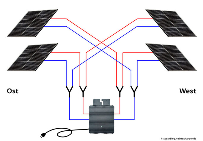

Ich habe aktuell die folgenden Komponenten am laufen:
Wechselrichter: HMS-800W-2T
Module: 2 x JW-HD108N

Zusätzliche hatte ich mir zwei Module von JA Solar JAM54D41-440/LB gekauft.

Die Datenblätter habe ich oben jeweils hinzugefügt. Nun meine Fragen:

Ich wollte die Nordost/Südwest stellen weil ich keinen Speicher habe

Dazu in der Grafik Oben O/W mit NO/SW umdenken für deinen Schaltplan.
Also würdest du jeweils die gleichen Module an einen Eingang und die dann jeweils eins nach SW und eins nach NO?
genau so wäre es ideal
Ok dann mache ich das so.

Fast nichts davon ist richtig.
Kannst du das näher erläutern?
Du kannst 2 baugleiche Module parallel schalten. Auch wenn die recht unterschiedliche Einstrahlungssituationen haben, zieht sich da nichts runter, sondern addiert sich die jeweilige Leistung. Ein klein wenig Verlust hat man, weil nie beide in ihrem optimalen Arbeitspunkt sind. Aber fast.
Weil aber ein MPPT oft auf 400 W begrenzt ist, macht es Sinn, die Module zu verschalten, die eher zeitversetzt ihre Maxiumalleistung haben. Damit nutzt du den Eingang besser aus über den Tag.
Ok verstehe. Wenn ich also an einem Eingang beide Module in die gleiche Richtung ausrichte, können ja maximal 200 Watt pro Modul erzeugt werden (theoretisch). Die 400 Watt in der Summe schafft aber ja auch schon ein Modul und ich hätte gar keinen Mehrwert durch das zusätzliche Modul.
Daher macht es Sinn diese unterschiedlich auszurichten.
