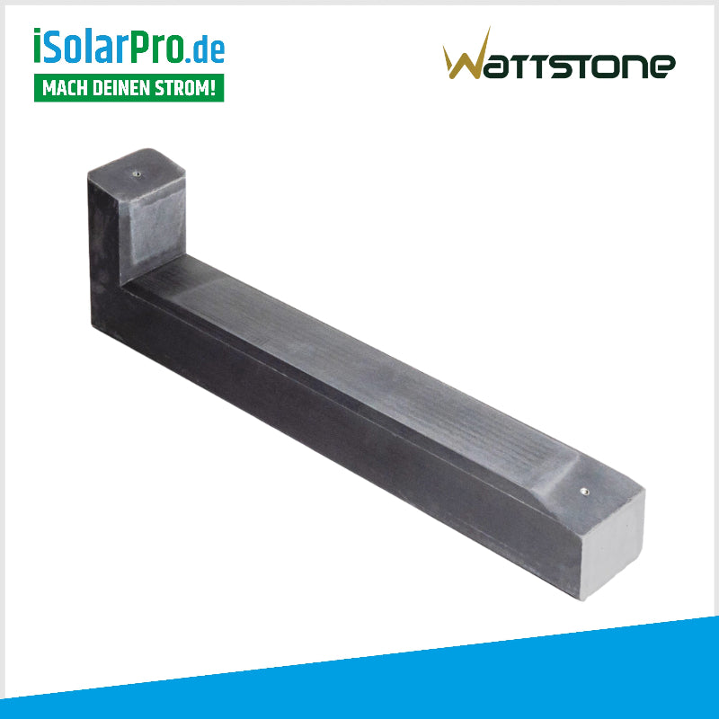

Muss mal schauen, ob es so Betonteile nicht auch mit 15 Grad gibt. Glaube 10 Grad ist mir zu wenig. Hatte so spontan nichts gefunden.

ja da hast du absolut Recht. Unentschlossen bin ich einfach nur noch was die Halterungen angeht. Will das jetzt alles funktional und auch optisch schön machen ohne ein Vermögen auszugeben. Vor allen Dingen sollen alle 4 Module auch einheitlich befestigt sein.

Ja mit Händler um die Ecke frage ich gerade an. Weiß auch nicht ob das so Optimal ist, da ich die ja auch wieder beschweren muss. Die Betonstützen sind schon ganz nice, vor allen Dinge bin ich da komplett flexibel. Sind dann 40 € pro Stütze, also auch 320 €. Echt teuer. Habe bei Youtube einige Videos gefunden, wo sich die Leute das selbst gemacht haben :slight_smile:
Kauf die Betonteile, frage deine Partner*inn oder Freunde, was gut ausschaut. Und bedenke, dass die beiden unterschiedlichen Neigungen von der Straße kaum wahrgenommen werden.
Ich persönlich finde eine terrassierte Anordnung sogar "schön", vorn die flache, hinten die etwas steilere Variante. PV technisch ist es auch klug, wegen der langen Schatten. Das spart 4 * 40 € = 160 € und du bist bald fertig.

Ja die sehen ja auch schön aus. Ich will aber von den Gehwegplatten als Ballastierung wegkommen, daher brauche ich ja 8 Stützen.

Ich brauche jetzt natürlich noch entsprechende Halterungen. Ich finde die folgenden Halterungen ganz nett, da man hier ja direkt den Ballast dabei hat.
Hat die jemand im Einsatz und kann von den Erfahrungen berichten? Sind halt auch ziemlich teuer. Da ich alles einheitlich haben möchte, benötige ich 8 Stück.

Du hast doch so wies aussieht schon 2x Halterungen die mit Gehwegplatten beschwert werden.
Hohl da noch 2x ne Valkbox 3 und ein paar Gehwegplatten und fertig. ~70€
Deutlich billiger und einfacher wie 2x25kg für 256€ (8*32€) aufs Dach zu bekommen
Dann wie schon erwähnt einfach die 4 gleiche Richtung hintereinander mit soviel Abstand wie geht aufstellen und fertig Garage ist voll und sieht einheitlich aus.
Wenn es noch an der Optik liegen soll Schwarze Spraydose und einmal die Halterung und Stein schwarz ansprühen.
