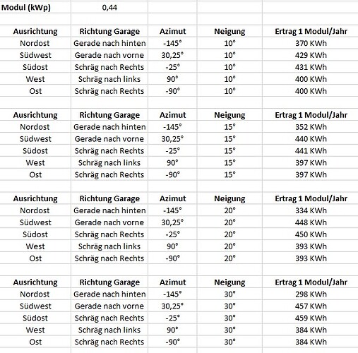

ich habe heute mal etwas mit PVGIS gespielt. Hier die Ergebnisse:
Was sagt eure fachkundige Meinung? Ob sich jede Situation realisieren lässt muss ich mal messen, gerade wenn es schräg wird. Was würdet ihr machen? Berücksichtigt PVGIS auch nebenstehende Häuser und deren Schattenwurf?
Solange ich keinen Speicher habe, wäre ja nicht der maximale Ertrag wichtig sondern eher die Abdeckung über den gesamten Tag oder?

Genau, der Jahresertrag ist was für Vergütungsempfänger - für dich zählt, zu welchen Tageszeiten hast du den größten Nutzen. Danach optimiert ausrichten.
Auch mit Speicher finde ich über den Tag verteilt direkt verbrauxhen und nebenbei langsam laden als, gerade bei kleinem Speicher die Mittagsspitzen mit Gewalt da reinzudrücken.
Gern,
wie deine Hochrechnungen zeigen, ist die Ausrichtung bei geringer Neigung nur von geringer Bedeutung. 0 Grad kennt keine Himmelsrichtung und ist bei Wolken ideal. Damit der Staub bei Regen abgewaschen wird, empfehle ich minimum 20 Grad Neigung. Schatten kann PVGIS nicht automatisch. Man kann selbt eine Horizont Datei erstellen und dort hinterlegen. Das ist im Handbuch beschrieben und klingt einfach. Doch für die Praxis ist das wohl nur mit Messausrüstung machbar, weil man den Azimuth und den Lelevationswinkel in eine Datei eintragen muss. Ein Sextant und ein guter Kompas ist nicht in jedem Haushalt.

Persönlich halte ich von einer Installation parallel zu den Kanten der Garage aus optischen Gründen mehr, als von einer verdrehten Variante. Dann kannst du sie alle gegen Süd-West aufstellen (mit Abstand zwischen den Modulen wegen Schattenwurf) oder die Sattel Ständer (D-Dome) für eine Richtung wie genannt und in Gegenrichtung Nord Ost aufstellen. Im Winter ist die Sonne nur 15 Grad über dem Horizont. Wenn die Neigung 20 Grad beträgt, kann der seltene Sonnenschein im Winter die nach Nord-Ost ausgerichteten Module nicht bzw. kaum erreichen. Da die knapp 2000W PV im Sommer nur anteilig genutzt werden können, ist der Winter eher geeignet die mögliche Leistung zu verwerten. Für den Winter ist die Ausrichtung nur gegen Süd-West besser geeignet.

15 Grad werden sicherlich auch reichen. Musst mal schauen, was die K2-Halterungen hergeben, falls du die nehmen willst.
Genau so ist es. Ich habe aktuell noch andere Ausgaben und denke die Preise für die Speicher werden noch fallen und dann vielleicht auch die Probleme behoben sein. Mit Wärmespreicher als Akku meinst du, dass ich hier etwas habe, was mehr Strom braucht und ich damit nichts verschenke?
Ja ich finde auch, dass die Optik eine Rolle spielt und sehe es wie du. Es sieht einfach schöner aus, wenn die Module einfach gerade auf der Garage stehen. Meinst du es ist sinnvoll immer zwei nebeneinander (müsste passen) oder einfach alle 4 hintereinander?
Was wäre denn jetzt die beste Ausrichtung für mich, wenn ich so lange wie möglich am Tag meine Grundlast und die Wärmepumpe decken will? Also jetzt decke ich mit diesem Stand der aktuellen Module schon meine Grundlast und die Wärmepumpe bei sonnigem Wetter.

Du hast eine gute Wahl getroffen, die Halter sind 26,5 kg schwer und damit hängt an jedem Modul mehr als 50 kg. 2 in einer Reihe geht nicht auf deinem 3 m breiten Dach. Die Module sind länger als 1,70m, das ragt dann über das Dach. Hochkant ist auch nicht gut, dafür ist der Modulträger nicht geeignet. Außerdem spielen Windlast und Schattenwurf der ersten Reihe für die 2te eine größere Rolle. Was die Himmelsrichtung angeht, kennst du meine Empfehlung. Muss halt irgendwie zu einen vorhandenen Trägern passen. Vorn (Richtung Süden) nimmst du die von Globus, weil die flacher sind, als dein Bestand. Dann dein Bestand dahinter, also 4 Module quer liegend, alle Module hintereinander. Den Abstand zwischen den Reihen kannst nur du vor Ort abschätzen. Möglichst wenig Schatten.
