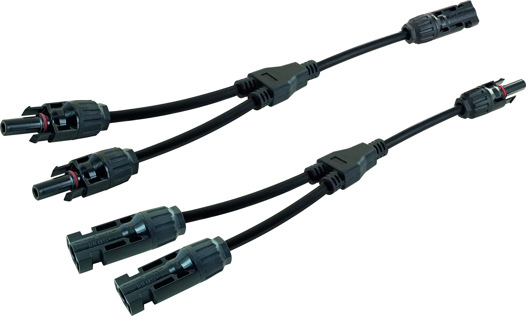

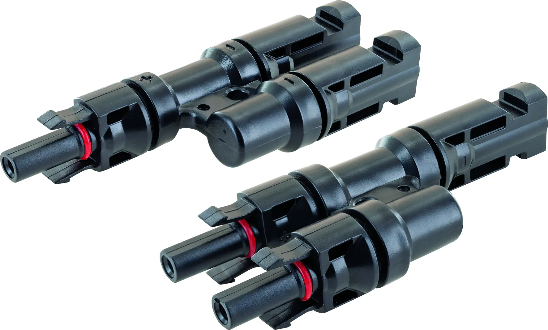

ich möchte gerne mein bestehendes BKW um zwei weitere Module erweitern. Das Thema dazu findest du hier:
Nun benötige ich dafür ja noch entsprechende Y-Stecker und längere Verbindungskabel. Könnt ihr mir sagen wo ich diese am besten kaufe und von welcher Marke? Ich möchte hier qualitativ hochwertige Kabel haben. Wenn ich im Internet schaue, gibt es ja unendlich viele Anbieter.

ich möchte das Thema nochmal aufgreifen. Bin leider noch nicht dazu gekommen, mein BKW mit zwei weiteren Modulen zu erweitern. Das möchte ich jetzt tun.
Spricht etwas dagegen einfach diese Kabel aus dem Baumarkt zu verwenden?
Danke
Sehe nichts, was dagegen spricht. Im Gegenteil, Baumärkte machen in der Regel eine Produktprüfung auf alles, was die einkaufen. Das könnte also besser sein, als auf ungeprüften Quellen zu kaufen, wie Amazon, aliexpres, temu, ebay etc.
Danke dir.
Ich denke Schwaiger ist ja auch eine deutsche Firma, die es schon ewig auf dem Markt gibt.
