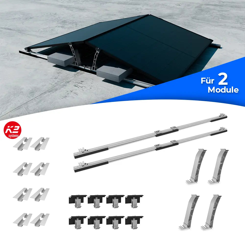

So in der Art ist es platzsparend:
Ja das passt bei mir ja nicht ganz. So habe ich die Module ja falsch ausgerichtet in Süd und Nord wenn ich sie so hinstelle wie @deff gesagt hat.

@win: die Aufständerung von K2 ist schon genial, auch das man die beiden Module so versetzt verschrauben kann. Dann wäre es bei mir aber einmal Nord-Ost und einmal Süd-West. Glaube Nord-Ost macht nicht wirklich Sinn.

Kannst ja mal checken, wie du jeweils 2 Module augeständert, wie beim K2-Beispiel, noch in Richtung OW drehen kannst. Aber selbst wenn du sie genau in Richtung Garage aufständern würdest bei vielleicht 10-15 Grad, wäre das glaube ich gar nicht so viel weniger an Ertrag.
Mach mal eine Simulation mit pvgis, dann siehst du gut die Unterschiede.
Es ist ja auch so: An sonnigen Tagen könntest du mit besserer Ausrichtung etwas mehr bekommen, aber da nützt es dir nichts, weil eh zu viel Überschuss, den du nicht verwerten kannst. Und an trüben Tagen ist es egal, weil diffuses Licht, wo die Ausrichtung bei der geringen Neigung kaum eine Rolle spielt.
Du meinste dann 1 Modul nach vor und 1 Modul nach hinten? Also Nord-Ost und Süd-West?

Ja genau.
