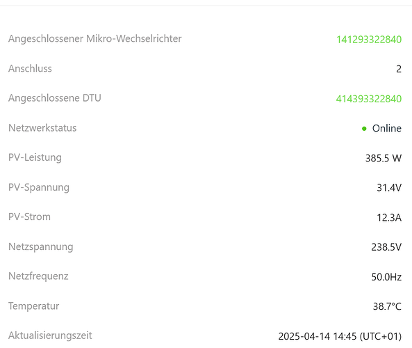

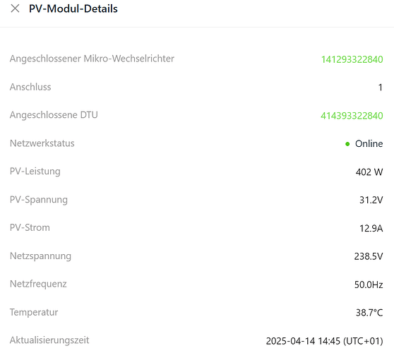

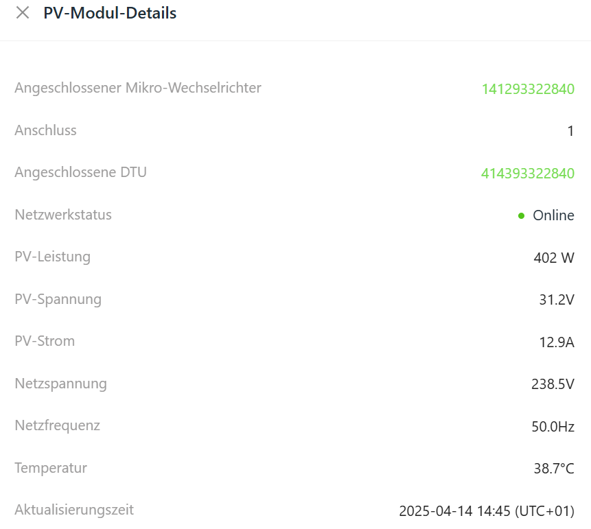

Hier habe ich mal ein Screenshot von den Modulen heute Nachmittag gemacht. Das sind ja zweimal die gleichen Module - einmal Süd-Ost und einmal Süd-West ausgerichtet.
Wenn ich die beiden nun parallel schalte würde die Spannung sich nicht addieren und dann so um die 31 V bleiben. Der Strom addiert sich dann auf 25,2 A. Das wäre doch zu viel wenn nur 14 A pro Eingang möglich sind. Genau das verstehe ich nicht.

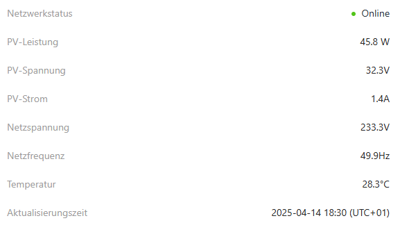

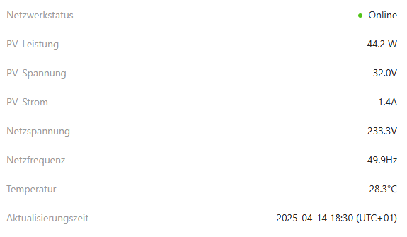

Ergänzung:

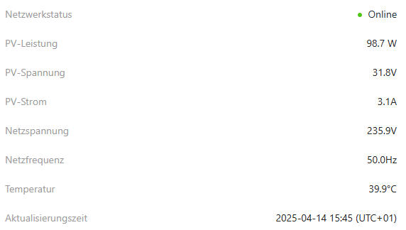

Jetzt ist es stark bewölkt, sieht man mal die Veränderung. Die Spannung ist gleich und der Strom sehr gering:

Die Überbelegung bringt bei Schwachlicht viel, bei voller Sonne nix (marginal mehr). Um maximale AC Leistung ins Netz zu speisen, braucht der HM etwa 850W. Das hat er bei dir nicht ganz geschafft. Das Plus bei Sonne mit 4 Modulen dürfte daher bei geschätzt 10% liegen. Bei Wolken sind es 100%.
Du hast die Messung um die Mittagszeit gemacht. Miss mal morgens und abends. Dann wird es auch bei Sonne nicht mehr soviel geben (mit 2 Modulen).
L.G.
Ja.
Die Module könnte 25,2 A liefern, aber der Wechselrichter nimmt ich nur seine 14A. In etwa so, dass du 500W Boxen an eine Stereoanlage anschließen kannst, wenn der Verstärker nur 10W bringt, dann bleiben es auch nur 10W.
Oder du kannst maximal 1 Stück Kuchen pro Minute essen, obwohl Nachschub für 10 Stück Kurchen pro Minute da ist.

Ok das habe ich verstanden, also der Wechselrichter regelt dann, dass die 14A nicht überschritten werden. Das hatte ich nicht verstanden: Also warum kann der Wechselrichter das bei der Reihenschaltung nicht auch selbst regeln?

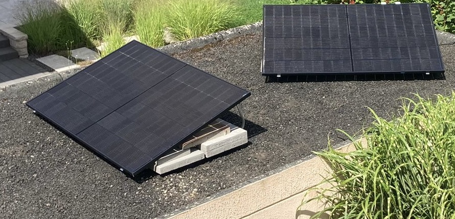

Schick uns doch einfach mal ein paar Bilder. Die baulichen Vorgaben kennen wir nicht und dann ist´s schwer, etwas Vernüftiges zu empfehlen.

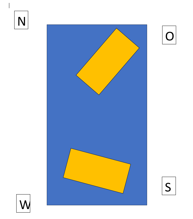

Also es handelt sich um eine Fertiggarage, die zwischen zwei (meinem Haus und dem Nachbarn) steht (etwas zurückgesetzt). Ich habe da eigentlich aktuell von ca. 09:00 Uhr bis 18:00 Uhr Sonne.
Die Maße sind: 6m lang und 3m breit.
Ich habe es mal versucht grafisch darzustellen, auch mit Angabe der Himmelsrichtungen. Das orangene sind die Module, die ich aktuell so stehen habe.
Also das hintere steht Süd-Ost und das vordere Süd-West. Habe jetzt vom 01.04. bis inkl. heute 60 Kwh erwirtschaftet. Ist denke ich ganz gut. Aktuell hat es im Schatten folgende Leistung:
Ich bat nicht ohne Grund um ein Foto. Welche Neigung gegen die Horizontale hast du denn? Das kann nicht viel sein. Die PV Daten von heute Mittag deuten an, das die 2 Module recht flach liegen. Dann ist die "Ausrichtung" nahezu egal. 3 * 6m = 18 m2.

Sind so 20 Grad.
bei so geringer Neigung spielt die Ausrichtung nur eine geringe Rolle. Erweitere auf 4 Module, gern die 54 Zellen Teile vom günstigen Anbieter um die Ecke. Setze sie so wie das unten links hinter einander mit etwas Abstand (Schattenwurf). Von dem gesparten Geld für teuerere Module kannst du dir einen MPPT Lader und einen Akku kaufen.
