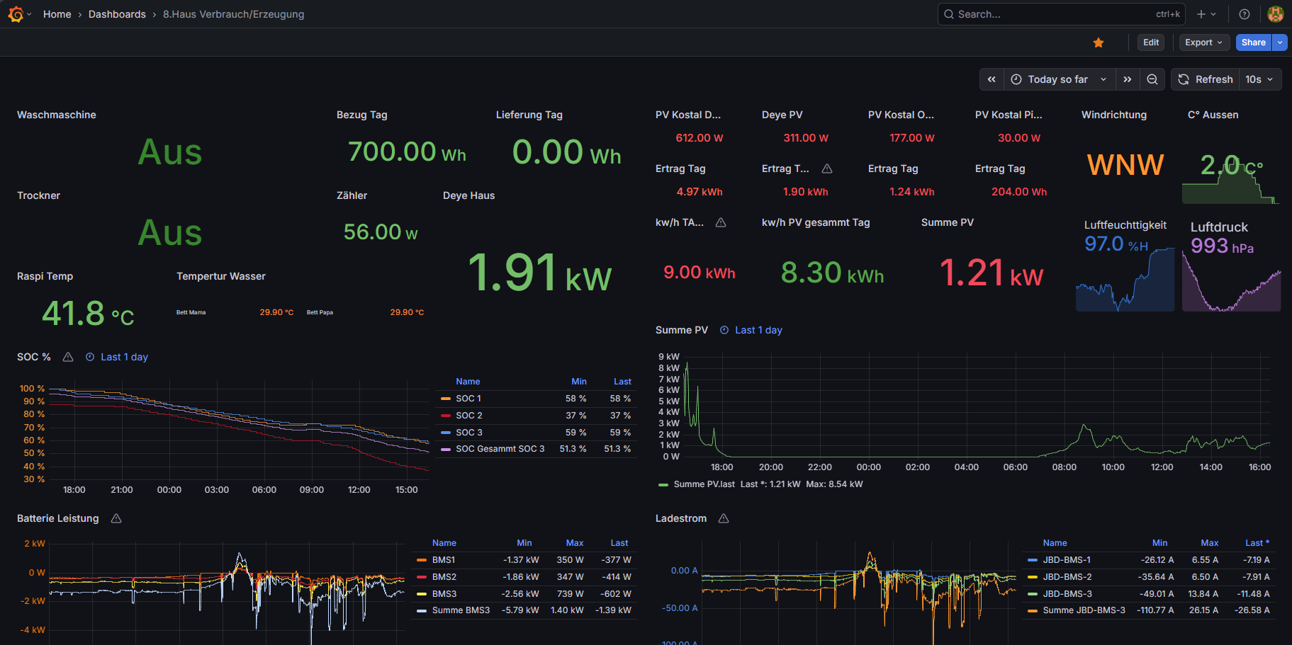

Das funktioniert schon, mach dir da keine Sorgen oder es passiert dir wie bei mir das es vollkommen eskaliert
dann kann das mal so aussehen Hüstel
:rofl: Genial.
Was meinste das funktioniert schon?
Naja einfach aufbauen und fertig, stell sie wie gewünscht in die position die du für richtig hälst und zeichne die Daten auf zum auswerten, nur dann kannst du auch fest stellen ob es funktioniert oder nicht.
