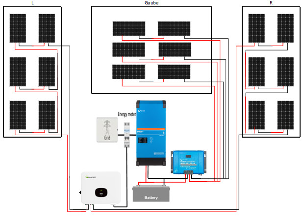

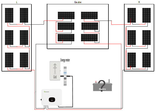

  • Ich habe jetzt folgenden Plan:
    Mein Elektriker diesen:
    Dazwischen ist ja ein nennenswerter Unterschied...
  • Hab ich in meinem Plan Eure Ansätze richtig berücksichtigt?
  • Habt Ihr eine Idee wie ich das dem Elektriker schmackhaft machen kann?
  • "Umklemmen" im Blackout-Fall eben wegen der 1:1 Regel. Ansonsten hängt der Growatt vor dem MP2 bzw. an AC-in.
    Genau so wie du es gezeichnet hast, würde ich es machen.
    Der Elektriker soll halt nur die beiden Aussen-Strings an den Growatt anschließen. Und von der Gaube nur die Leitungen runterführen, ohne Anschluss. Also 3x plus, 3x minus.
    Danke!
    ...hab ich leider noch nicht verstanden.
    Yessss, das habe ich genau so vor! Es kommen dann 2x plus und 2x minus in 6qmm und 2x dickere plus/minus (Gaube), die er erst mal nicht zu sehen bekommt.
    Wo würdest Du noch Schlter/Trenner einbauen?

    "Bei Stromausfall des öffentlichen Netzes sind Solarwechselrichter und die Hauptarrays aus dem Spiel und der MP2 versorgt nur noch den Notstromausgang via Batterie und Solarladeregler."
    Ja, das stimmt, so wie es im Schema angeschlossen ist. Man kann das aber auch so vorsehen, dass man den Solarwechselrichter dann auf den AC-out umklemmen oder umschalten kann. Und dann (je nach Witterung ;) ) einen oder beide Arrays nutzen kann.
    So ist das bei mir umgesetzt.
    "Netz vorhanden" ist ja zum Glück noch immer der Normalfall.
    Sollte der Strom tatsächlich mal ein, zwei, drei oder mehr Tage ausfallen, dann haben wir alle ganz andere Probleme...
    Ein paar Kabel umklemmen und zwei MC4-Stecker zu lösen, wäre da vermutlich für die meisten von uns nicht das Thema.
    Daß man im Falle des Falles umklemmen kann ist sicherlich richtig, aber schöner ist es wenn das nicht notwendig ist, wie es bei der ursprünglichen Planung nur mit Victron Geräten und rein DC gekoppelten Speicher der Fall ist.:-)
