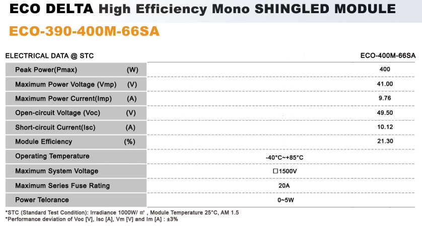

  • Hab da noch ne Frage zu den Kabeln auf dem Dach:
    Meine Module haben Voc: 49,5V und Isc: 10,12A, damit lassen sich an meine MPPT 150/85 nur komische Strings bilden.
    Ich dachte dabei an folgendes:
    Dach ist 3-geteilt. Gaube mittig, je eine gleich große Fläche R+L von der Gaube. Auf jede Fläche 6 Module: 3x6 = 18Module insg.
    Wollte nun 2x 2s4p (schreibt man das so für 2 in Reihe und dann diese 4x parallel geschaltet) macht laut Victron Rechner max PV Volt: 116,4V und max curr 77,1A, passt für 150/85.
    So, nu die Frage: ich verkabel je 2 Module in Serie mit 6qmm und MC4. Davon 4x zusammengefasst auf 35qmm zum MPPT. Dann hängen 8 Module an einem MPPT.
    Ist das so richtig gedacht?

    du hast da was falsch verstanden! Die 85 im Namen sind der Batterie Ladestrom. Der 150/85 hat max 4900 Watt. Wenn du also 116 V hast max 42 A. Die MC 4 Stecken dürfen aber max 30 A. Du kannst also pro Tracker (der hat 2) max 30 A also 60 A anschließen.
    Das mit den 6 mm und den 35 würde von der Verkabelung gehen. Aber nicht mit dem Victron. Der kann max 30 A pro Tracker.
    Beim Wechselrichter ist es egal. Das ist ja nur damit der Elektriker guten Gewissens die Anlage installieren kann.

    ...upps... Ich hab 2x 150/85 in der Tr Version, also keine MC4 sonders 35qmm Anschlüsse, dann wohl max. 70A?
    Du meinst die haben je Kasten 2MPPT Tracker drin verbaut, oder meintest Du, dass ich davon 2 Geräte habe?
    Welche MPPT aus dem Victron-Angebot wären denn dann passender? Danke für Deine Mühen!
    Könntest Du mir denn bitte auch noch erklären, was die Excel von Victron hier berechnet? ![63450=10164-2s45p.png|904x417](upload://2QpZZzABPBKNRB0eVZWJxBcoj3Q.png)

    Die mit 35 qmm Anschlüssen sollten dann die 80 A können. Die kenn ich nicht. Wenn die das so berechnen wirds wohl stimmen. Im Datenblatt steht halt max 4,9 kw. Und maximaler Kurzschlussstrom 70A. Höherer Kurzschlussstrom würde Regler beschädigen. In deinem Schaubild erlaubt er aber 77 A. Keine Ahnung warum.
    Da kann ich leider nicht weiterhelfen.

    Danke Stefan,
    das ist ja genau das verwirrende für mich mit der Bezeichnung .../85 -> Was genau meint die 85?
    Laut des online-Tools von Victron (hier) könnte ich die Module sogar bis zu 2s6p verschalten. (Ich brauch ja nur 2s5p)
    Laut des Excel-Tools (hier (ACHTUNG: Link direkt zur *.xls Datei)) geht 2s6p jedoch nicht. Hab ich da irgendwo einen Knoten im Kopf?
    Kann mir/uns zur Entwirrung beitragen?
    VG Kalle
