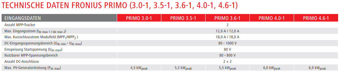

    wer kann mir bitte sagen, welcher Fronius für mich passend wäre:
    Ich habe jetzt (seit heute) 2 Strings a 2400Wp auf'm Dach = 4800Wp die an einen Fronius Primo sollen.
    Nur welchen nehme ich?
    Richten sich die Angaben von Fronius eher nach den Wp vom Dach oder nach den Watt die ich im Haus haben will?
    Nach dieser Tabelle...
    würde ich nach den Wp vom Dach den Primo 3.5-1 wählen.
    Wegen der Leistung wäre mir jedoch der 4.6-1 lieber.

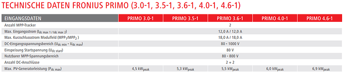

    Wie verstehe ich denn die max. PV-Generatorleistung (also die Wp vom dach) im Bezug auf die 3.5-1 bis 4.6-1 Angaben?
    Ist es richtig gedacht, dass die 3.5-1 bis 4.6-1 nur mei maximaler Wp geliefert werden, also bei meinen max 4800WP vom Dach nicht mal der 3.5-1 max Leistung liefern wird, da der dazu 5300Wp vom Dach bräuchte?
    Das kommt ganz auch deine Module an...
    So einfach nur Watt-Zahlen jonglieren hilft da nicht.
    Welchen Kurzschlussstrom haben deine Module insbesondere im worst-case. (Temperatur)
    Welche max. Spannung liefern deine Module insbesindere im worst-case.
    Wenn der Strom (je String) keine 12A übersteigt, dann ist gut.
    Wenn deine Stringspannung zwischen 80 und 800V bleibt, dann ist gut.
    Ich sehe jetzt keinen großen Unterschied zwischen 3.5.1 und 3.6.1.
    Ich persönlich würde dann zum 3.6.1 tendieren.

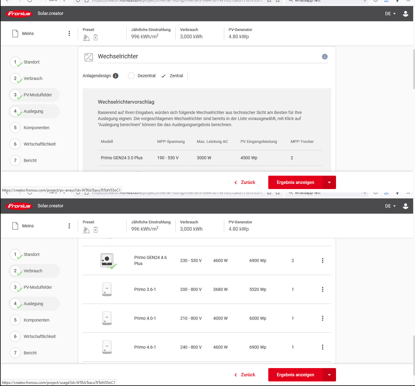

    Aber Fronius hatte meines Erachtens auch ein Tool wo du deine Module eingibst, und dann noch welche Anordnung. Zack rechnet er den besten aus.
    https://creator.fronius.com/

    Vielleicht eine dumme Frage:
    Weshalb zeigt mit der creator.Fronius an, dass die Primo's nur einen MPPT hätten. Bug oder ein Fehler?

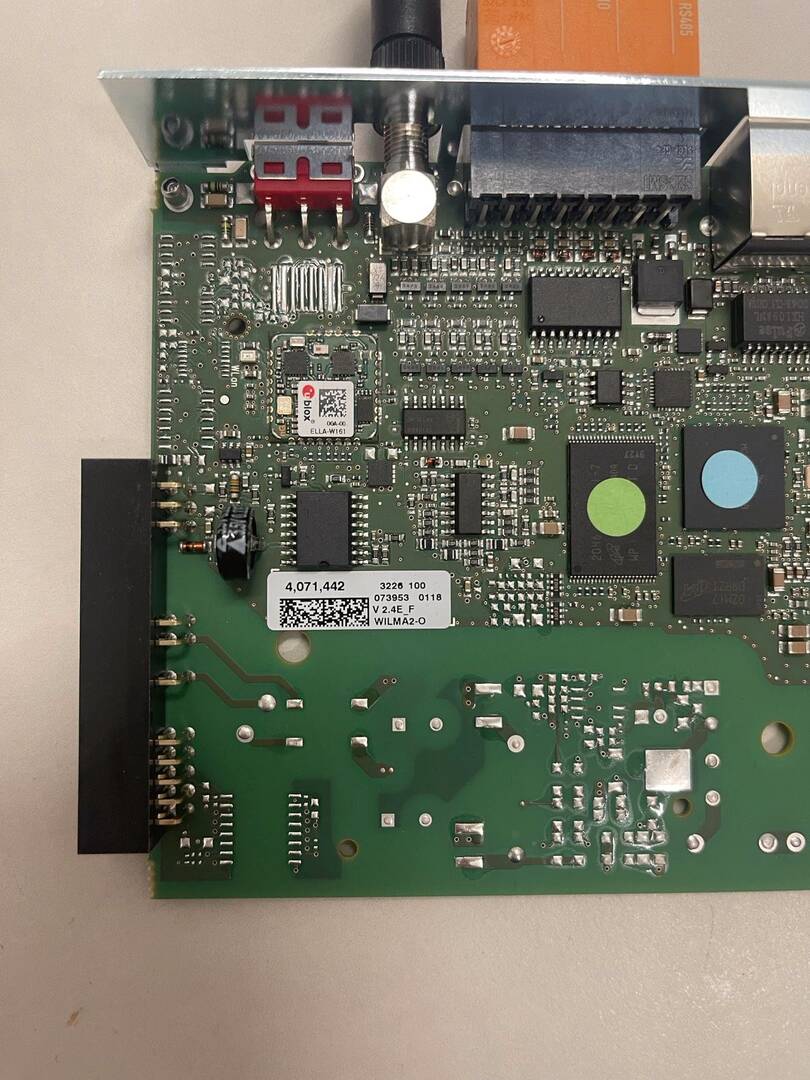

    Moin zusammen,
    inzwischen bin ich soweit, dass mein Fronius Primo 4.6 light ordentlich Strom lieferet (gestern 2500W). Allerdings ist er noch nicht ganz ordentlich an der Hausverteilung angeschlossen! Welche Dinge müssen/sollen unbedingt in die Hausverteilung und/oder in einen Übergabe-/Anschlußkasten? Ich hörte von "SPD" ist notwendig. Was sonst noch?
    Außerdem möchte ich aus der "light" Version des Fronius eine "Vollversion" machen und dazu dem Fronius einen Datamanager 2.0 spendieren.
    Ich finde jedoch mehrere Artikelnummern:
    zum Beispiel:
    Fronius Datamanager 2.0 Card 4,071,442 Photovoltaik Fronius Symo, IG Geräte (hier)
    und
    Fronius Datamanager 2.0 - WLan für Symo Primo Galvo Eco Light PV Wechselrichter 4,240,038,Z (hier)
    Leider finde ich auf der Fronius Seite keine Hilfe zu den Unterschieden der beiden! Kann mir da irgend jemand helfen?
    Gruß K.
    Dürfte das gleiche sein.
    Wenn du nach Bildern suchst, findest du meistens (oder nur?) welche, bei denen auf dem Aufkleber 4,071,442 angegeben ist.
