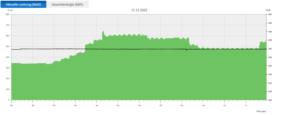

@win

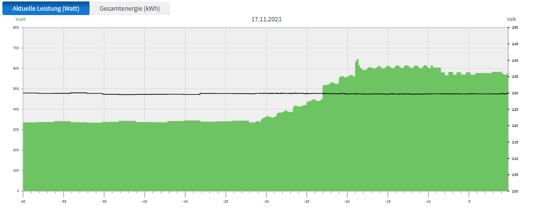

Läuft immer noch ... komischerweise ist der Verbrauch auch erhöht .. und die Raumtemperatur bis jetzt um über ein halbes Grad gestiegen.
Ich lasse das mal noch eine Weile so laufen .. mal sehen was passiert
Ich probiere es mal aus. Die Vermutung, dass man ein eine zu niedrige Auswurftemperatur mit hoher Lüfterstufe verhindern möchte, wenn es geht (also bei geringer SOLL / IST Differenz) habe ich auch. Es ist einfach so undurchsichtig, wie die Steuerung läuft. Ob jetzt nur die Differenz zwischen SOLL und IST, oder auch zB die absolute Höhe der beiden Größen relevant ist, steht für mich zB auch in den Sternen. Es wäre so super, wenn man einfach mal eine Doku über den Algo in "Pseudocode / Schaubild" hätte...
Jetzt hat sich die Raumtemperatur schon um ein Grad erhöht! Ich stelle die jetzt mal um ein halbes Grad runter. Sonst kann das Experiment bei meinen Dicken Wänden noch sehr lange dauern :wink:

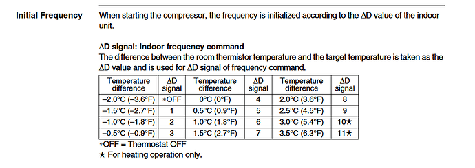

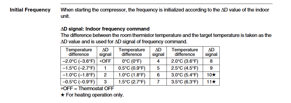

Schau mal hier unter Punkt 4
Z.B.:
Ist etwas umfangreich, aber da wird so einiges etwas genauer beschrieben.
Ist zwar ein anderes Modell, aber die Steuerungslogik wird Daikin wohl nicht großartig verändern.
Hier auch noch ein etwas umfangreichers "Service-Manual" der M-Serien. Interessant z.B., dass man durch Jumper-Settings im Außengerät eine Art Cold-Region-Modus aktivieren kann (Erweitert dann den Arbeitsbereich von -10° auf -15°) und auch die Abtaufunktion kann man beeinflussen.

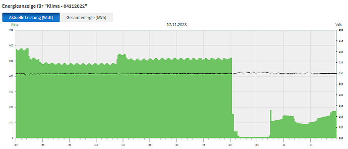

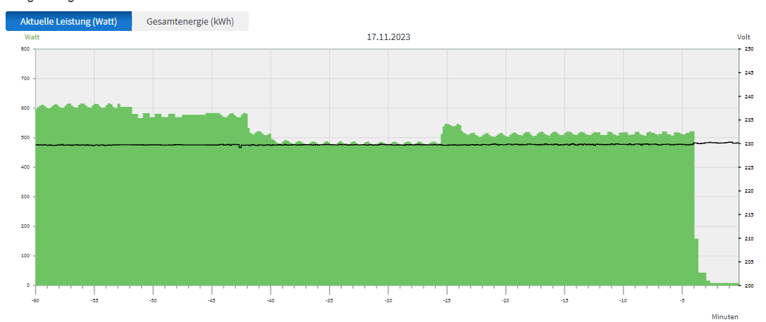

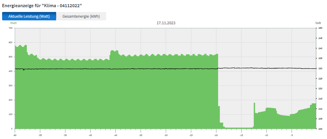

Experiment beendet :-/ nachdem ich nach und nach die Soll Temperatur um jeweils ein halbes Grad zurück gestellt hab .. ohne das sich was verändert hat .. schaltet sich die Anlage ab :frowning:
Ich belasse es dann besser bei meinen automatischen Einstellungen :slight_smile:
Pendelt sich jetzt wieder im Auto Modus ein :slight_smile:
@matsches das ist cool, das schaue ich mir beizeiten genauer an. Mein Eindruck ist auch, dass daikin oft länger an Konfigurationen festhält, auch über Modellreihen hinweg. vielen Dank!

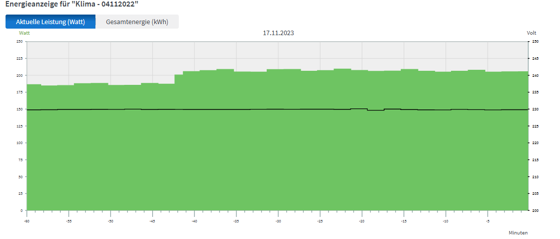

Bei mir wird der Verbrauch der Anlage auf jeden Fall sehr geglättet … Bildchen ist von 21:20 Uhr
Ein Problem sehe ich aber .. die Anlage verliert diese „Informationen“ scheinbar wenn die Bedarfsteuerung deaktiviert wird .. und fängt wieder von vorne an L
