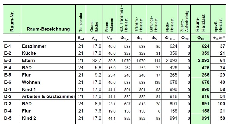

Ich habe die auf 45°C heruntergerechnet und betreibe sie wie gesag sogar nur auf 37°C VL-Temperatur bei 0°C mit einer WP, die 45°C Auslegung werden erst bei -20°C Außentemperatur gefahren
Hier meine Rechennotizen
Modell Vanessa 800 (= 80cm hoch)
Wärmeleistung 1 Segment 75/65/20° 155(W)
Wärmeleistung 1 Segment 65/55/20° 115(W)
Wärmeleistung 1 Segment 55/45/20° 78(W)
Wärmeleistung 1 Segment 45/35/20° 53(W) -> errechnet

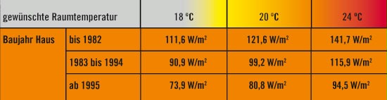

Hier mal eine gemittelte Heizleistung je m² Wohnfläche
unser Haus ist zwar von 1905 aber wurde nachträglich so gut es ging gedämmt, und das ist die daraus resultierende, von einer Fachfirma errechnete tatsächliche Heizlast
(die Berechnung "Eltern" ist Quatsch, da haben die einen Fehler gemacht und den ungeheizten Kornspeicher her genommen anstatt das gedämmte Schlafzimmer direkt darüber :roll: )
Für das Beispiel "Wohnen" (= Wohnzimmer) werden also 678 Watt Heizleistung am Heizkörper benötigt.
678 Watt / 53W = 13 Segmente, das wäre ein Heizkörper mit der Breite 104cm.
Unsere Fensterbänke sind 160cm breit (140er Fenster) also hatten wir sogar noch einiges an "Luft" und haben nun Heizkörper mit 20 Segmenten = errechnete 1.060W Heizleistung. Hat alles in allem mit 10 Heizkörpern für 2 Etagen rund 3.500€ gekostet. Klar, teurer als normale Heizkörper, aber das wird sich schnell rechnen.

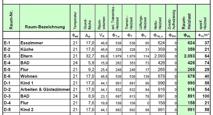

Ich sehe das so: Ich habe (mit meinen Laienkenntnissen errechneten) eine Heizlast von um die 120kw/qm ...das erfolgt einfach aus bisherigem jahresverbrauch ca. 22000kwh abzüglich 20% Warmwasser, und dann das ganze durch meine Quadratmeterzahl von knapp 150. Macht genau 117kwh/qm . Bei meinem Wohnzimmer ca.24qm komme ich dabei auf eine benötigte Heizleistung von 2800Watt...so habe ich es im Netz zu der Heizlastberechnung gefunden. Und bei einem Glied mit 53 Watt bei 80cm! Heizkörperhöhe (und das muss man erst mal unter eine Fensterbank bekommen, bei mir gehen da mit Mühe und Not 40 drunter) würde das bedeuten 52 Glieder...kann auf der Seite kein Modell Vanessa und die daraus resultierenden 53W finden, aber das Grundmodell Alliance gibt an bei 160cm Baulänge 1800W bei 55° Vorlauftemperatur...und damit komme ich nicht auf die nötigen 2800 meines Wohnzimmers. Ganz davon abgesehen, dass ich dann einen 80x160cm großen Heizkörper in meinem Wohnzimmer hätte...oder Respektive noch nen weiteren um auf meine Temperaturen zu kommen. Ganz davon zu schweigen, dass ich wenn Effizient am besten 35!! Grad Vorlauftemperatur erreichen müsste.
Und wenn ich jetzt dein Beispiel Wohnzimmer aufgreifen darf, da ergibt sich 39kwh/qm und Jahr...is mir fragwürdig, wie man in einem Altbau von 1905 auf nahezu KFW40 Standard kommt, aber dein Heizungslastberechnermann wird das schon Richtig gemacht haben. Und es scheint ja auszureichen bei dir mit den Heizkörpern.
Aber all dieses Heizkörper hin und her und dann welche mit aktiver Belüftung usw. bringt mich immer weiter in die Richtung lieber Split bzw. Multisplitklimas zu installieren. Zumal ich vor allem von der Zugluft bzw. dem Lüftergeräusch beängstigt bin, was man ja bei belüfteten Heizkörpern auch hätte. Das wird auch ne menge Dreck in unserm Haus machen, aber bei weitem nicht so aufwendig wie der Einbau neuer Heizkörper. Klar, man könnte nur die Heizkörper Tauschen und die alten im Erdreich!!! verlegten Rohre weiter nutzen, aber wenn ich son Projekt angehe, dann auch richtig. Das is schon sehr aufwendig und am Ende denke ich weniger Effizient als so kleine Klimageräte. Wer weis, am Ende reichen die Klimas aus und ich kann die Heizung komplett ausbauen...das wär doch was, dann hab ich den Platz unter dem Fenster frei um da was anderes geiles hin zu stellen ;) ..und nen leeren Heizungsraum, wo jetzt noch das Riesen Buderus Teil steht und man sich zwischen lang schlängeln muss :D
Mit dem angegebenen jahresverbrauch darfst die nicht rechnen.
Was hat deine Gasschleuder für einen Wirkungsgrad, rechnen wir mal 90 Prozent.
Somit bleiben von 22.000 kwh, 19800 kwh, rechnen wir davon nochmal 95 Prozent, wegen Wärmeverluste, kein richtiger hydraulischer Abgleich usw.
damit bleiben 18.810 kwh, was dein haus im Jahr an Wärme verbraucht.
Macht genau 117kwh/qm. Das hört sich doch schon besser an.
