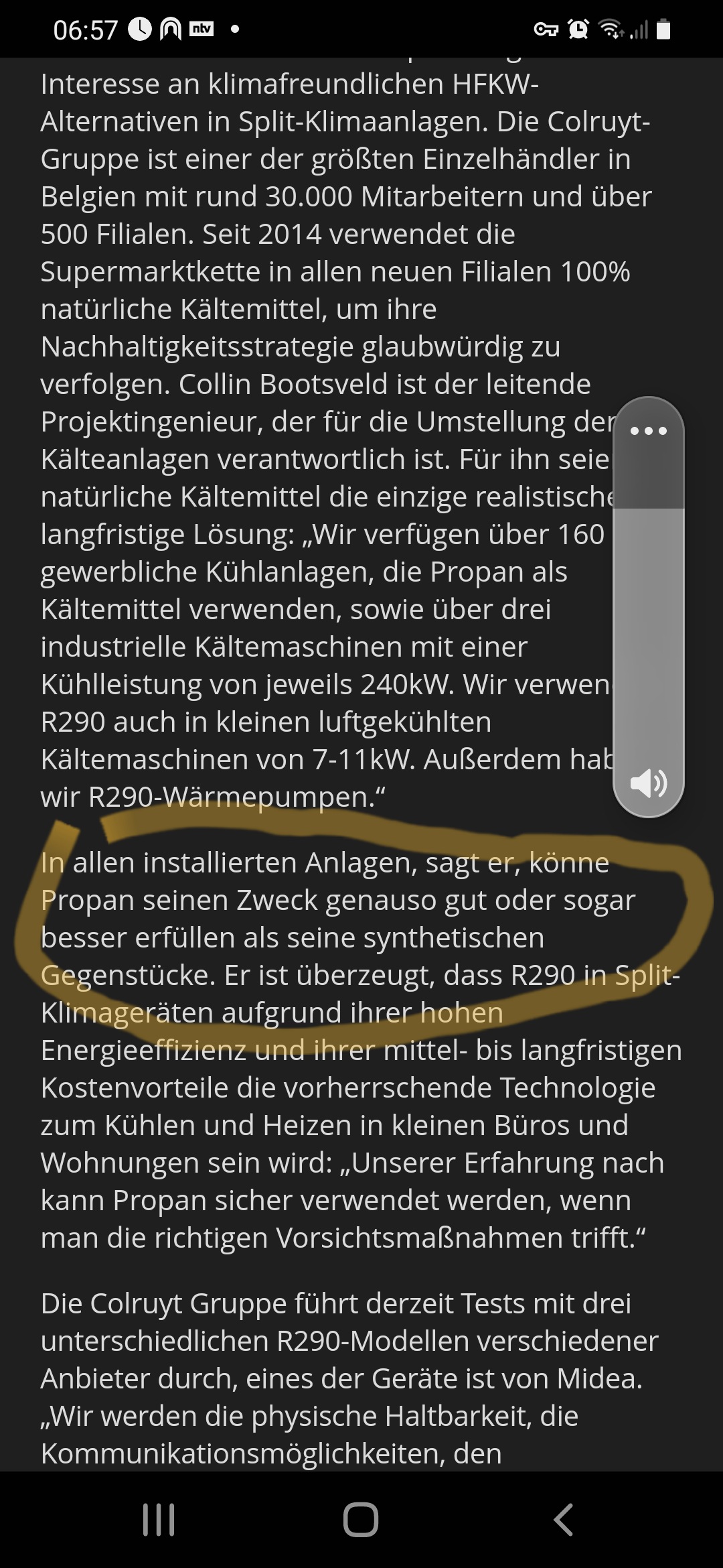

wie ist deine erfahrung mit dem r290(propan)
ich meine es ist gut zum kühlen aber etwas schlecht zum heizen als übliches synthetisches kältemittel da es den wirkungsgrad der außeneinheit bei tiefen temperaturen herabsetzt
ich habe auch eine split klima die ich mit propan betrieben habe, aber die hat mir zu wenig gebracht für die stromaufname
übrigens ich fülle gefiltertes propan vom baumarkt ;)
Also ich finde die Sache mit dem R 290 super, vor allem im Bezug auf die Umweltverträglichkeit.
Da ich mein Außengerät in der Doppelgarage habe komme ich gar nicht auf diese Minustemperaturen.
R 290 ist ja nichts anderes als gereinigtes Propan, wie filterst du es?
Ich bin mit dem Wirkungsgrad sehr zufrieden, wie gesagt, 9000 BTU ist ja nicht gerade üppig.
Anlage, welche für R 32 deklariert ist, mit R 290 befüllt und läuft.
Laufen tuts, aber auch gut? Schon mal die Dampfdrucktabellen der beiden verglichen? Sind leider meilenweit daneben, Wirkungsgrad kann eigentlich nur sch.. sein wenn sonst nix umgebaut/angepasst wurde. Öl muss auch passend sein, müsste man unbedingt abklären.

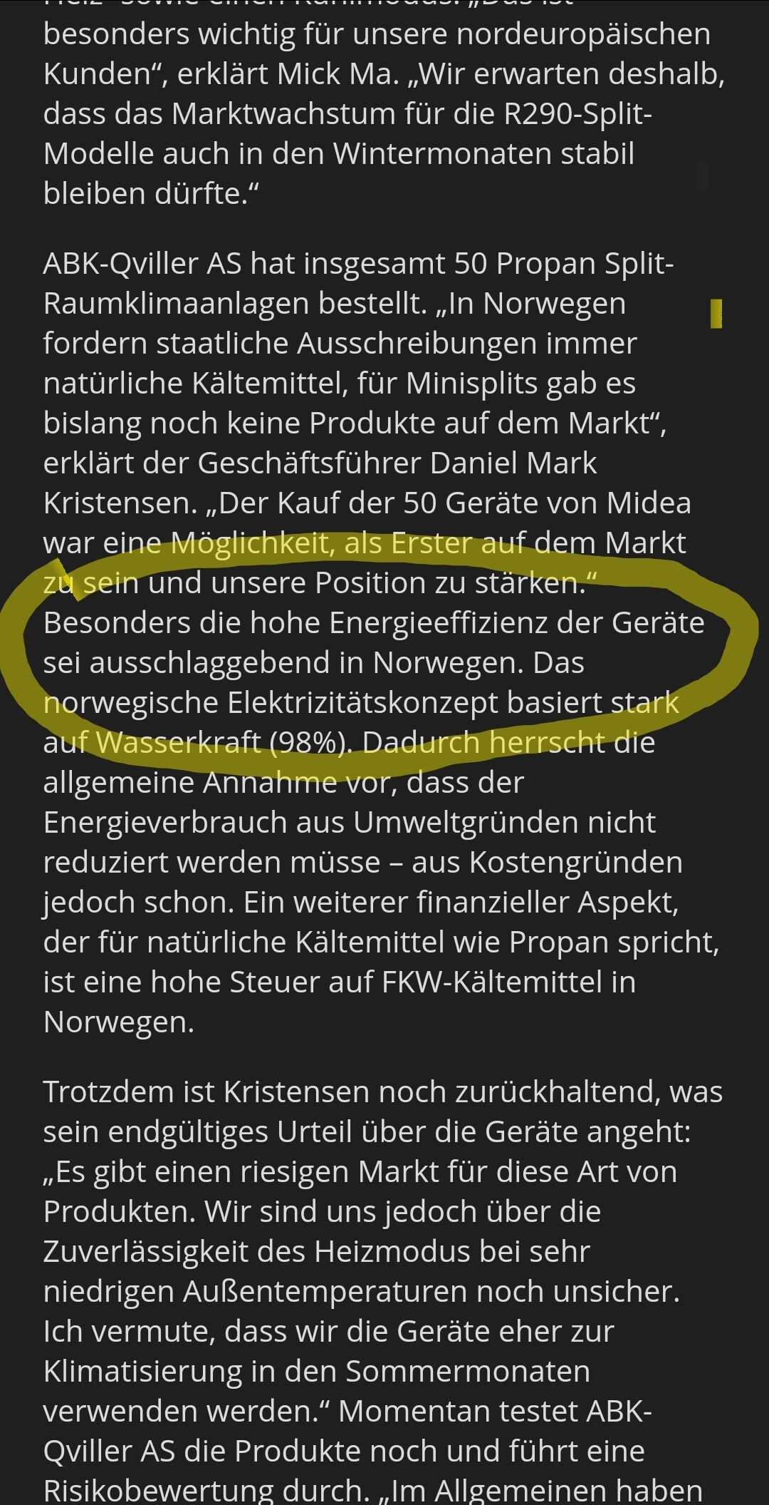

Direkt mit R290 ersetzen lässt sich R22, der gute alte Ozonkiller. Die dafür ausgelegten Anlagen sind aber inzwischen steinalt und damit effizenztechnisch auch nicht mehr das Gelbe vom Ei. Das "R290" ausm Baumarkt in der roten 11kg Flasche ist im Übrigen ein nicht genau definiertes Gemisch aus R290 und R600 + Stinkegas. Ich hab damit auch schon einen lecken Luftentfeuchter (original R290) wieder zum Leben erweckt aber für was größeres/teureres/langlebigeres würd ich dann doch Reinstoff nehmen.
Das blöde ist daß es ja durchaus schon längst Minisplit Klimas mit R290 gibt, sind nur bei uns (EU) nicht zugelassen. Import kann man wegen der fehlenden CE auch vergessen.

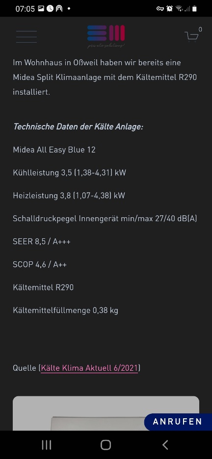

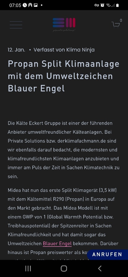

Es gibt mittlerweile auch in Deutschland zugelassene R 290 Geräte.
Das Gerät war bisher bei Kontrollen noch nicht nennenswert vereist.
Früher war das Klima in der Garage nach dem Einstellen der winterlichen Fahrzeuge deutlich feuchter.
Ich wollte auch lediglich meine Erfahrungen bezüglich des Heizens meines fast eigenen Hauses mitteilen.
Gruß Michael
Ich möchte hier auch nicht über Dampfdrucktabellen, Energiekoeffizenten oder ähnliche wissenschaftlich technische Untermauerungen diskutieren.
Wirkungsgrad ist IMO das Wichtigste! Wenn das Teil zwar heizt aber nur mit COP 1-2 dann kann ich gleich nen Heizlüfter hinstellen...
Nö, nur Monoblöcke und mobile Klimas. Taugt beides nicht zum heizen und nur mäßig zum kühlen.
