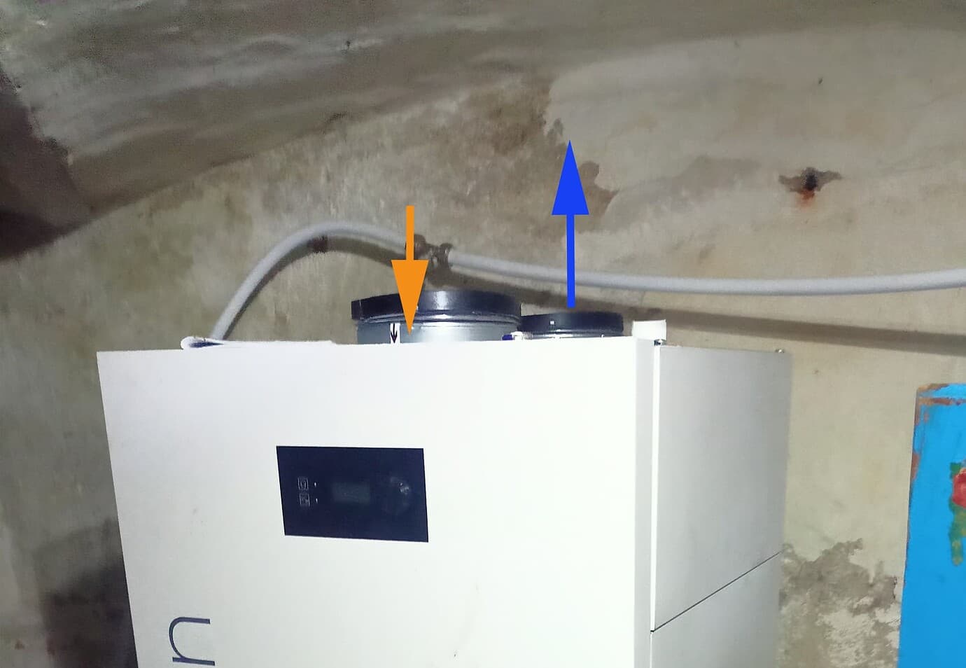

Und wo soll die Kälte hin?
Wo geht sie bei einer BWWP hin? Nach draußen oder sie bleibt irgendwo im Aufstellraum.
die Kälte könnte ich grade gut gebrauchen im 1 Stock meines Bauernhauses
Ich hab im Wohnzimmer und Schlafzimmer gerade 25 Grad und die Wäermepumpe läuft grade ..... da wäre nun eine Kernbohrung angesagt blauer Pfeil
