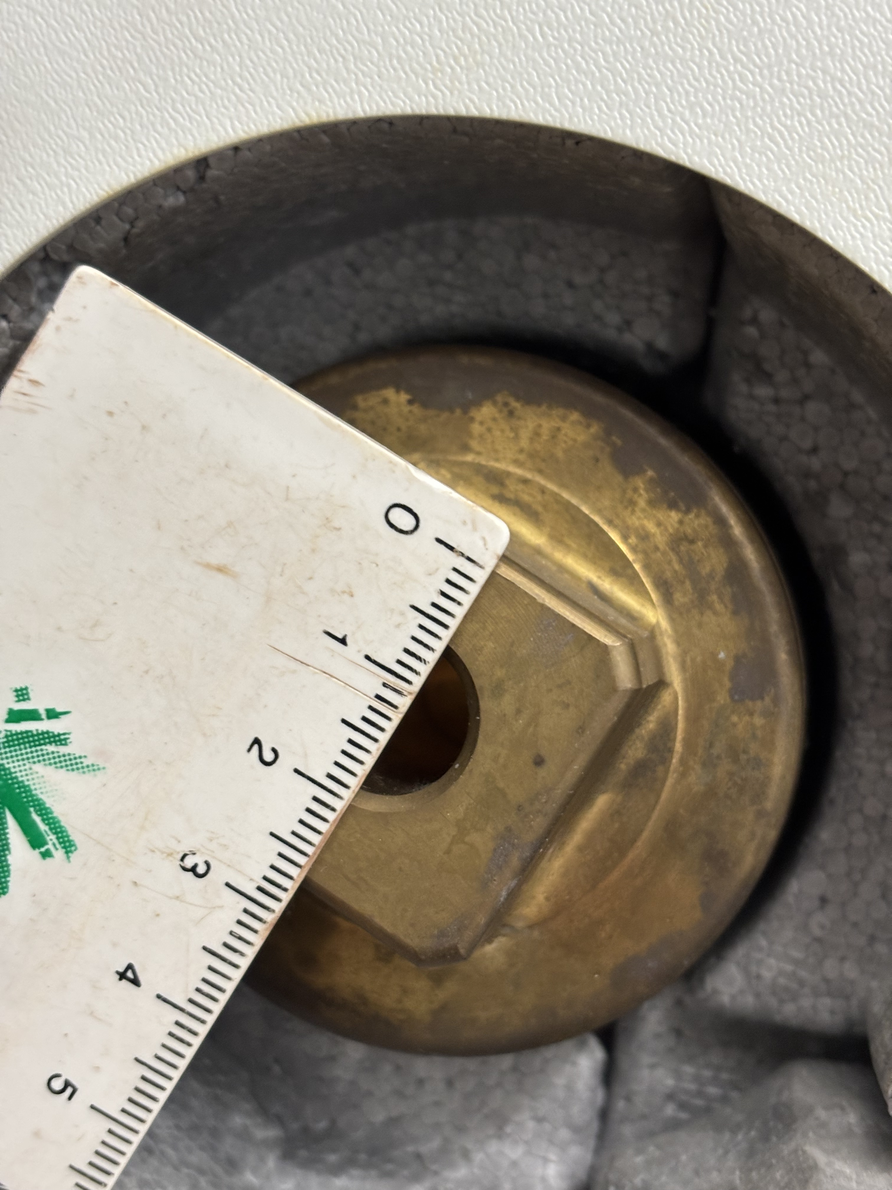

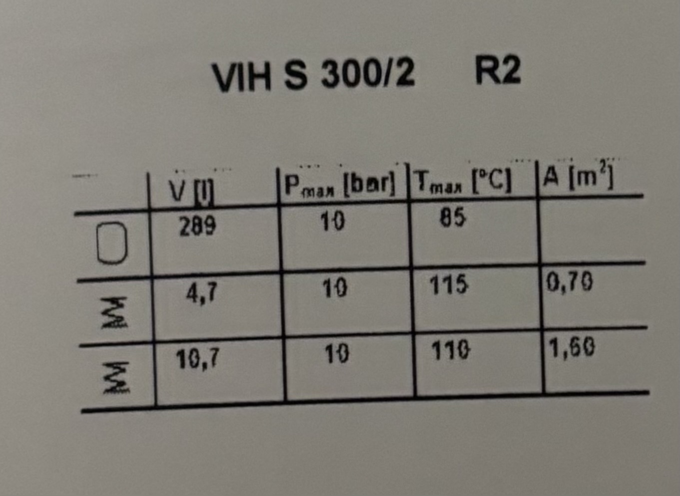

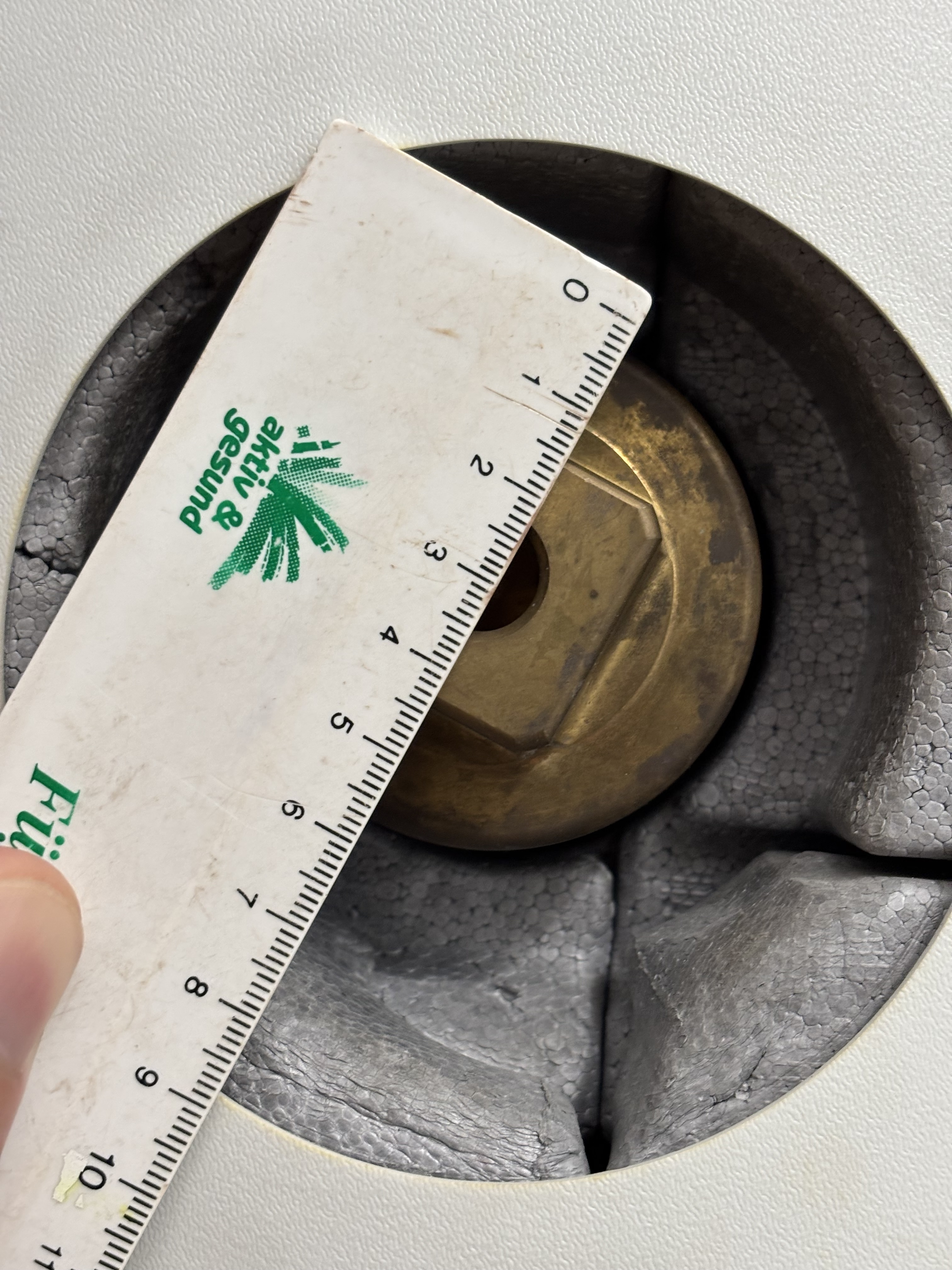

Darf ich meine Frage auch hier stellen? Möchte nicht ein Extra Thema aufmachen...
Meine Situation.
300l Vaillant Trinkwasser Speicher mit 2 Heizspiralen drin, eine in der Mitte wo die Gastherme dran ist und eine Unten für die Solarthermie. Ein Anschluss für einen Heizstab ist auch vorhanden.
Solarthermie ist verreckt. Also ist der Untere Wärmetauscher aktuell nur Ballast. Die Thermie Anlage ist im Prinzip noch dran, inkl Steuerung (Differenzrechner) und Umwälzpumpe...
16kWP PV mit Akku ist auch vorhanden.
Was hat mich bisher gehindert einen Wärmestab, einzubauen? Ja die Gaspreise. Gas kostet 9ct /kwh, Einspeisevegütung 8ct. /kWh. Verluste von der Gastherme sind fast vernachlässigbar.
Wir brauchen für WW pro Tag ca. 10kWh...
Ein Waillant Heizstab kostet 700€ :face_with_thermometer: ein no Name 50€
Also was machen???
Alles so lassen,
Heizstab im Speicher
Heizstab im extra Behälter mit der Umwälzpumpe von der Solarthermie,
oder eine Split WWWP (kostet ca 3k)
Das sind die Daten vom Warmwasserspeicher
Was mich nicht am Heizstab direkt im WWS stört, Kalk ohne Ende, und des Stab sitz in der Mitte, dh. nur der halbe Speicher wird erwärmt.
