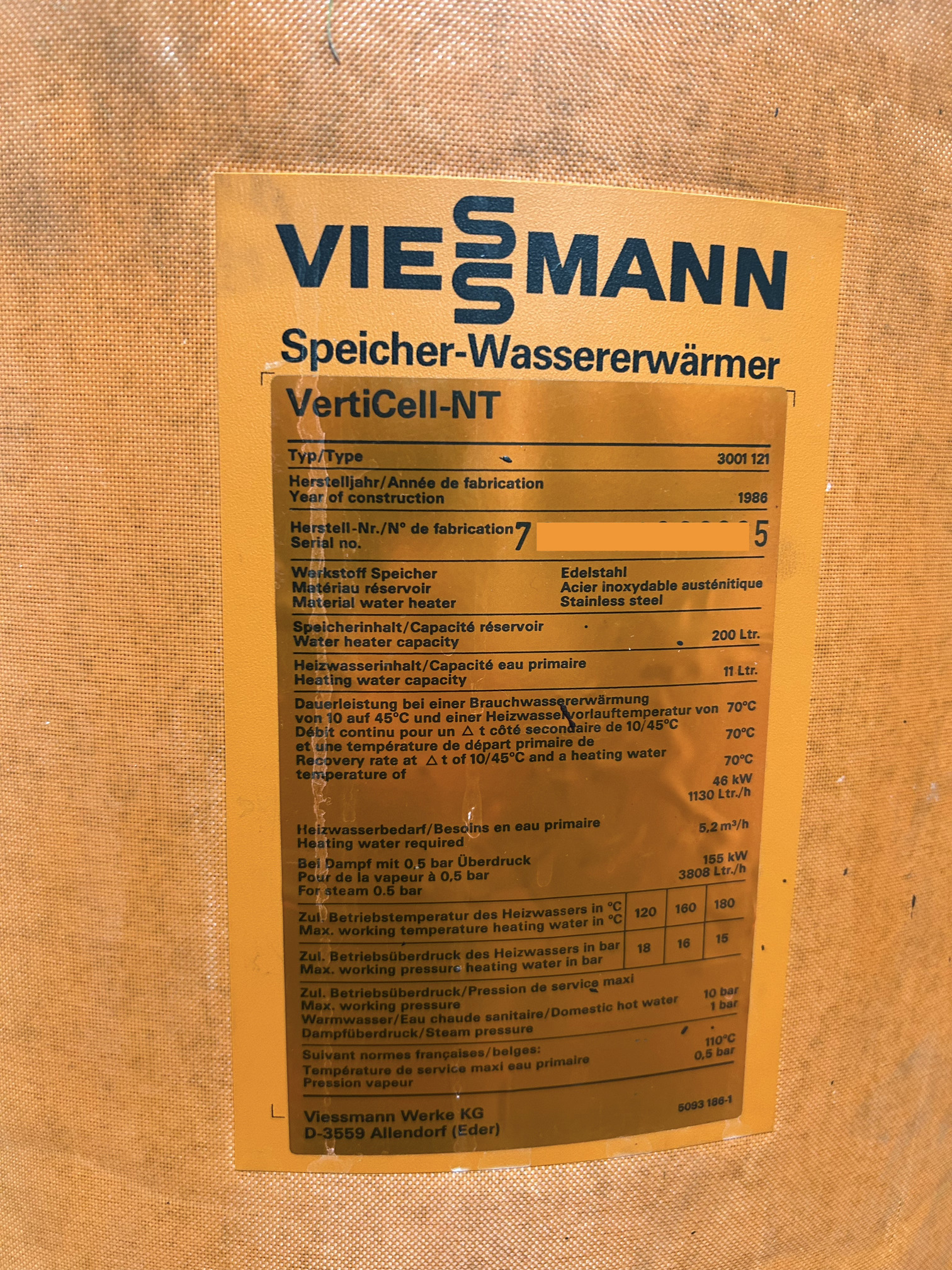

Im übrigen stimme ich Alexx zu, laut Viessmann Unterlagen hat der "NT" keinen Flansch. Also gar keinen, nicht einmal zu Revisionszwecken.

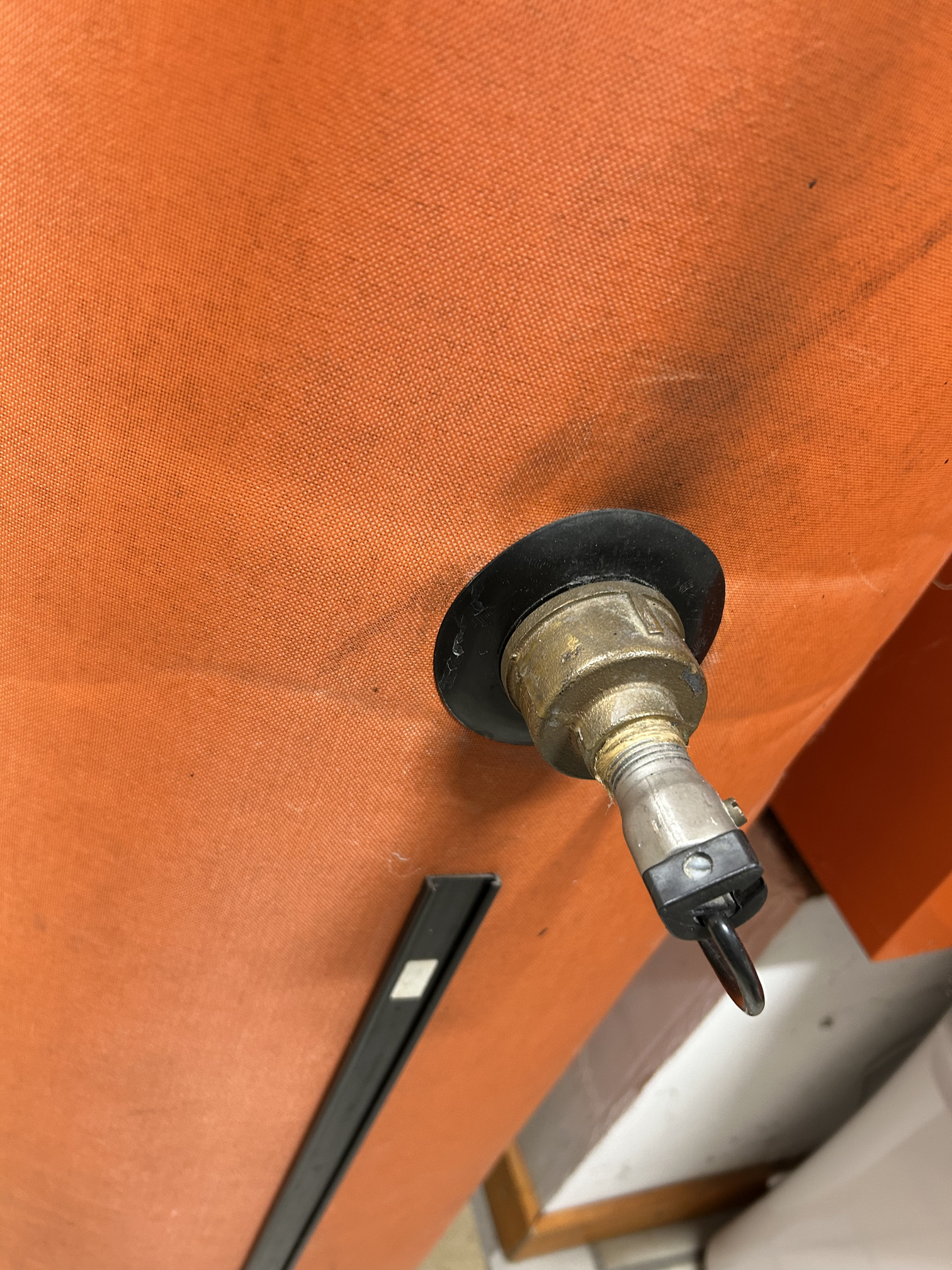

Laut Datenblatt hat der NT 200 oben und unten "BÖ" - Besichtigungs Öffnungen.
Um die untere Nutzbar zu bekommen, muss der Speicher vermutlich ausgebaut und auf die Seite gekippt werden - .....

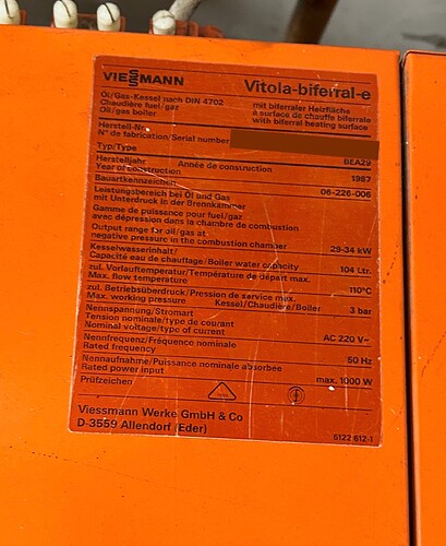

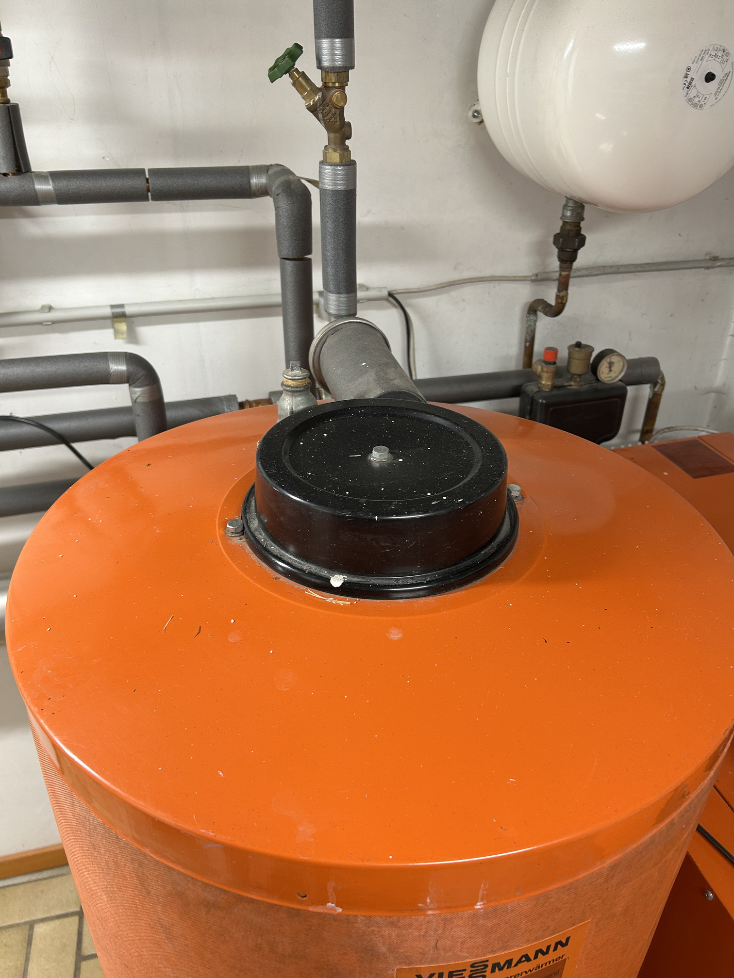

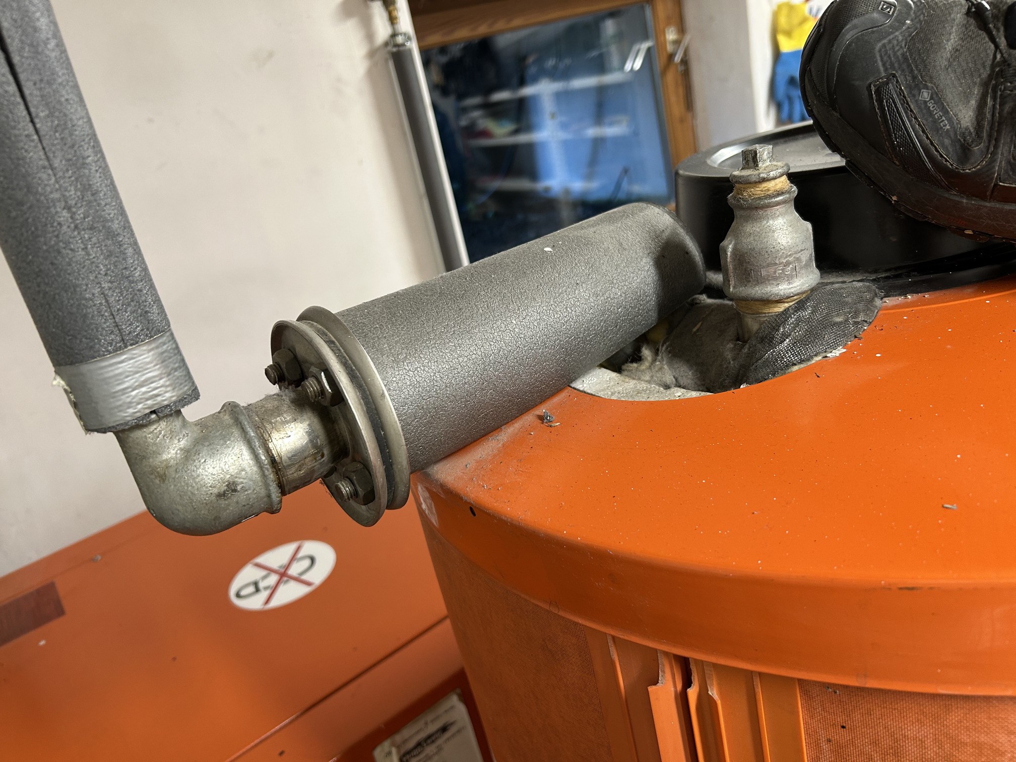

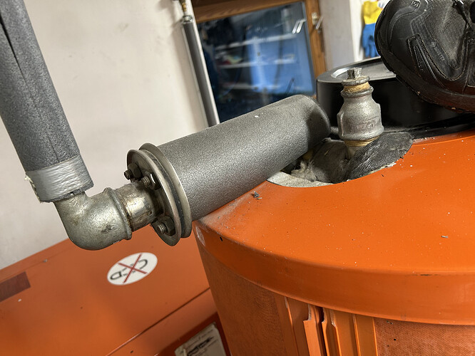

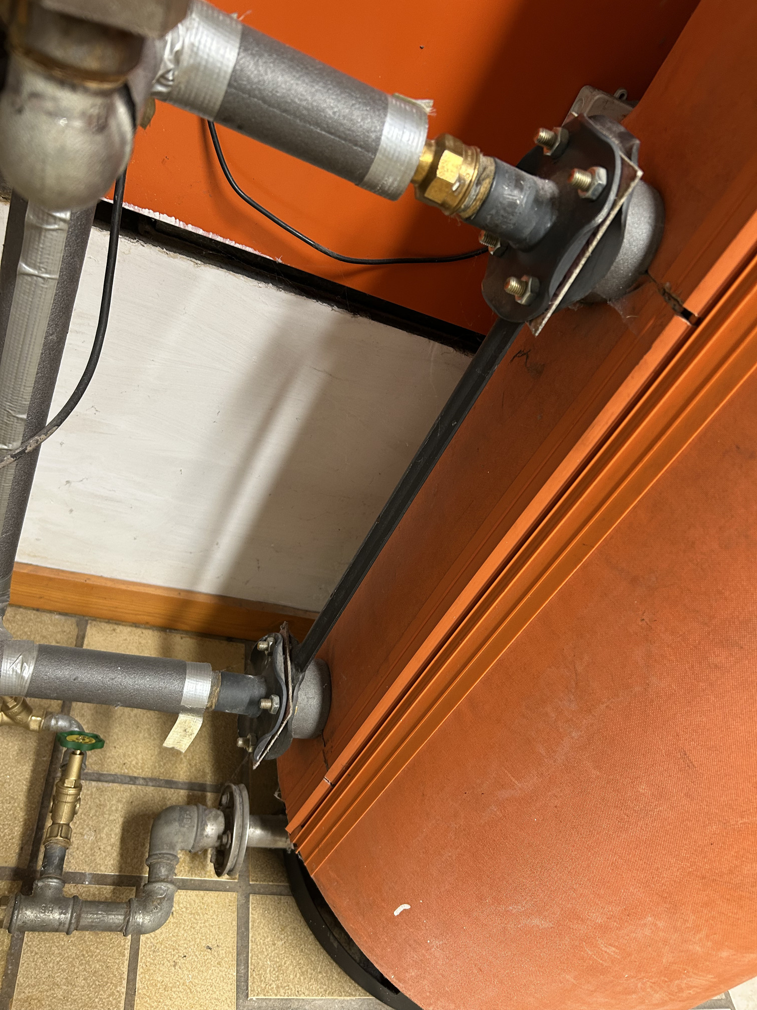

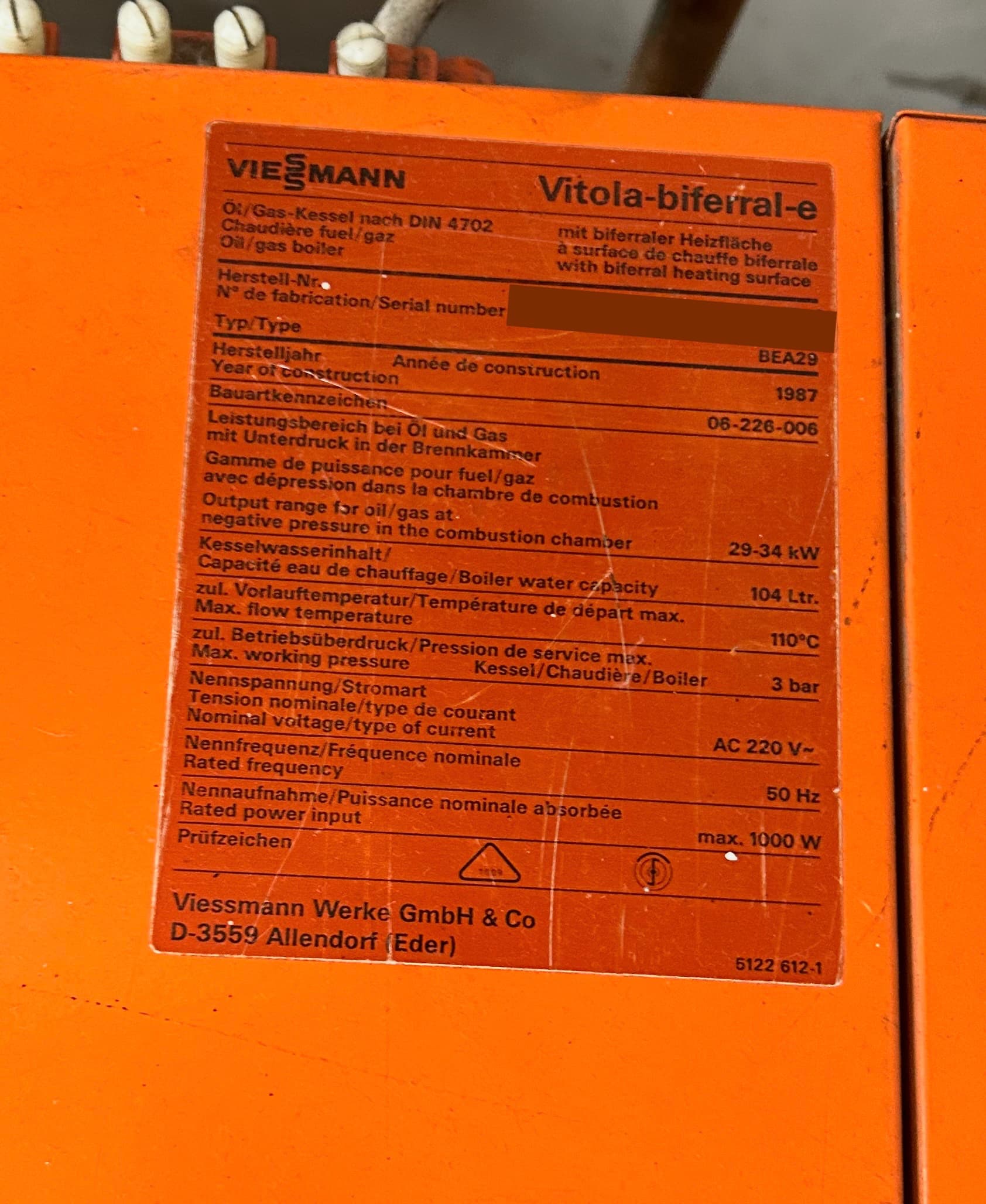

Hier noch die Bilder, wie versprochen:

Das ließt sich interessant. ich habe auch Vissman Biferal von 1991. Und ich mag auch das GAS heizen zumndest im Sommer beenden. Mein PV bringt mit den 40 Panels auf OST udn WEST genüfend Power zum wasser erhitzen und mehr. Bin an der Lösung von Ihnen sehr interessiert

Habt ihr mal geschaut ob Oben eine 4" Grauguß Kappe als Öffnung verbaut ist?
Gibt Viessmann VA-Speicher wo diese verbaut ist.
Diese ist mit VA-Einlageblech + Dichtung flachdichtend.
Die Graugußkappe könnte man ersetzen damit:
Reduziermuffe 4" auf 2" zu 46€ --> tecuro Reduktionsmuffe Edelstahl V4A (AISI 316), allseitig IG - versch. Größen | eBay
- Da die Heizstäbe in der Regel 1,5" Außengewinde haben dazu ein Reduziernippel 2" AG auf 1,5" IG zu 8€ --> tecuro Reduzierstück Edelstahl V4A (AISI 316), AG x IG - verschiedene Größen | eBay
Ob die Reduziermuffe dann aber flachdichtend dicht wird müsste man erst testen.
Weitere Alternative, Verschraubung IG/IG flachdichtend.
Von der Verschraubung dann Überwurfmutter + Flachdichtteil verwenden.
Bin mir nicht sicher aber bei der 3" Verschraubung müsste die Überwurfmutter 4" IG haben.

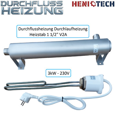

Ich habe hier noch ein ähnliches Gerät gefunden, das mir ganz gut gefällt:
Was meint ihr dazu?
- 1kW hätte mir eigentlich auch gereicht
- @tageloehner du würdest es in den Heiz-kreislauf einbauen oder?
- bringt das nicht die Steuerung von meiner Viessmann durcheinander?
- ich hätte die Viessmann Heizung gerne im Sommer abgeschaltet, die steuert aber die Pumpe vom Warmwasser-Heizkreis?
- ein Heizstab direkt im 200L WW Speicher würde die vorgenannten Probleme umgehen, oder?
Nur für den Heizkreis, nicht für Trinkwasser... oder so ähnlich heißt es in der Beschreibung.
K.A. warum, aber beim Trinkwasser wäre ich vorsichtig.

Was ist das für ein Reduzierstück mit einem stopfen auf der Oberseite?
Falls das eine Öffnung ist könntest du dort einen langen dünnen Heizstab einbauen.
Bei dem Einbau an dieser Stelle sammelt sich das heiße Wasser oben. Wenn du eine Zirkulationspumpe verwendest könnte die Zirkulationspumme das heiße Wasser dann in dem ganzen Speicher verteilen. Heizstab Edelstahl 1500 Watt Elektroheizstab Heizelement kaufen. (Achtung: Bei so einem Heizstab wird ein Sicherheitsthermostat benötigt.)
