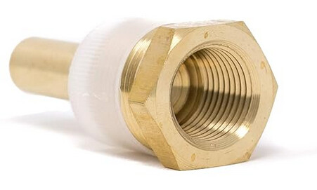

An meinem WW Speicher wäre oben ein 3/4" Anschluss, gibts da ordentliche Lösungen einen Fühler einzubauen?
Gibt so Einschraubhülsen für Thermomenter in allen möglichen Größen
oder Anlegefühler mit Schlauchschelle und bissi Armaflex drum

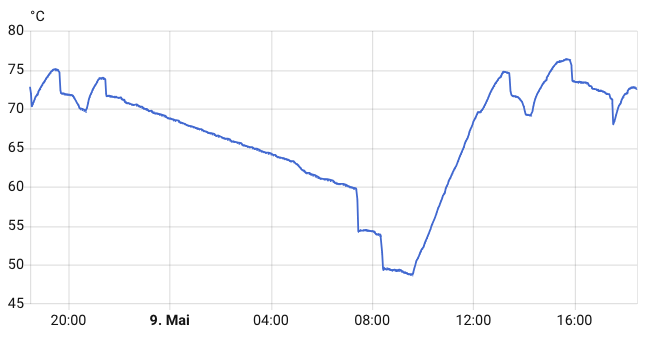

Unsere Temperaturkurve im Puffer sieht derzeit so aus:
Gasheizung bleibt aus!
Ich weiß, ist nicht so effizient. Im Moment haben wir genug solare Energie für Heizstäbe. Im nächsten Jahr soll es eine WP geben, damit der Pufferspeicher im Feb/März auch schon beheizt werden kann.

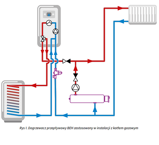

Wenn ihr einen Durchlauferhitzer nutzt, habt ihr dann nochmal ein extra Sicherheits/Überdruckventil verbaut?
Diese Standard Durchlauferhitzer haben keines integriert, und wenn man den Heizkreis von der Zentralheizung abkoppelt, dann ist auch das Sicherheitsventil vom Hauptkessel abgekoppelt.
Beim "Rifleman Pro DLE" ist wohl ein Entlüfter verbaut, aber auch kein Sicherheitsventil
vorm Wasser ablassen musst des Teil eh ausschalten, oder was meinst?
Bei WP ist alles in einer Reihe und bei Ölkessel oder sowas machst des auch so?
Ich meinte im Betrieb. Also im Sommerbetrieb würde ich die Zentralheizung komplett ausschalten.
Am Warmwasserspeicher würde ich dann am Heizwasserzulauf und Heizwasserablauf jeweils einen Abzweig und Absperrhahn einbauen. In diesen separaten Heizkreis kommt dann der Durchlauferhitzer und eine Umwälzpumpe.
Dieser kleine, separate Heizkreis braucht dann aber auch eine Sicherheitsgruppe.
Alternativ würde es vielleicht auch ohne Absperrhähne gehen?
Thema verfehlt ?
Es geht um Heizungsunterstützung......
Heizungsunterstützung ist es immer.
Die Frage ist, ob Warmwasser und Heizkörper getrennt werden. Und ob das ganze im Sommerbetrieb auch mit abgeschalteter zentralheizung läuft.

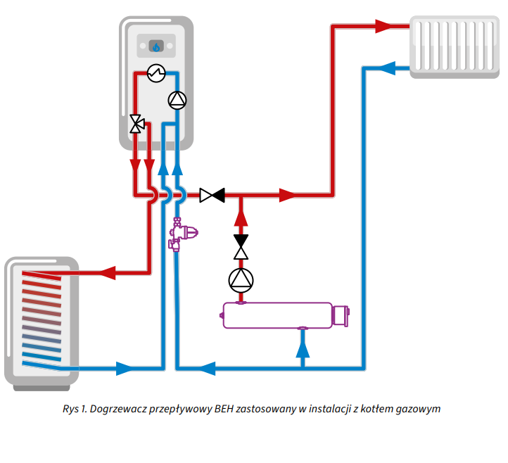

Hier das Standardschema vom Hersteller:
Das sind Rückschlagventile keine Absperr. Ich halte es für schlauer, nur 1 Kreis zu haben. Reicht elektro nicht heizt Gas zu.
