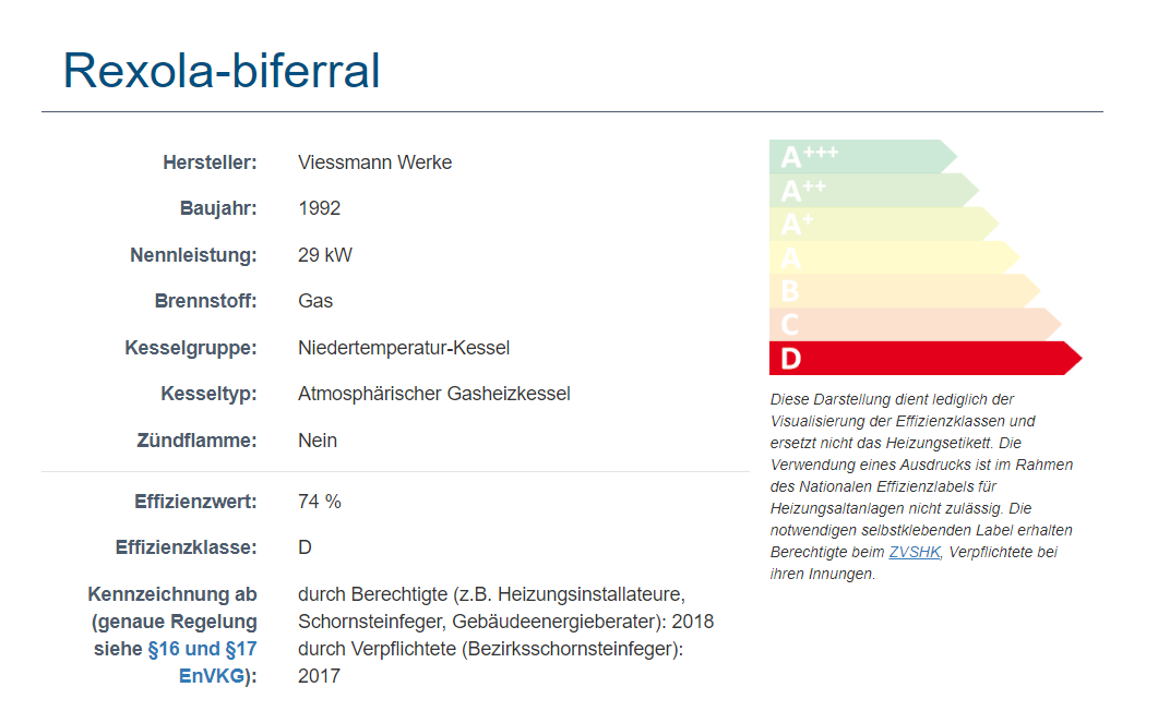

Am kältesten Tag den wir bisher hatten, war unser Verbrauch 220kWh. Laut Wirtschaftsministerium hat unsere Heizung eine Wirkungsgrad von 79%, wären also ungefähr 175kWh netto. Aufgeteilt auf 18h (24h - 6h die der Energieversorger die Wärmepumpe abschalten kann), also ungefähr 10kW. Macht die Berechnung Sinn? Natürlich ist hier Warmwasser dabei, aber das müsste eine Wärmepumpe ja auch machen, insofern schadet es m.E. nicht.

Er will die Berechnung anhand dieser o.g. Tabelle machen, also mit baujahrtypischen Werten.
Ich finde den Link nicht mehr, habe aber einen Screenshot und es sind nicht 79% sondern 74%.

Wenn du tatsächlich einen atmophärischen Gaskessel mit 29 kW im Keller hast, dann hast du allerdings eh das Problem, daß der schon letztes Jahr 30 wurde, und damit raus gemusst hätte.
Und dessen Effizienz wird eher so sein, daß der 75% der Energie durch den Schornstein bläst. Vielleicht sprichst du doch mal mit einem Energieberater, der da etwas Ordnung in das Durcheinander bringt.
Nein, Niedertemperaturkessel fallen nicht darunter.
