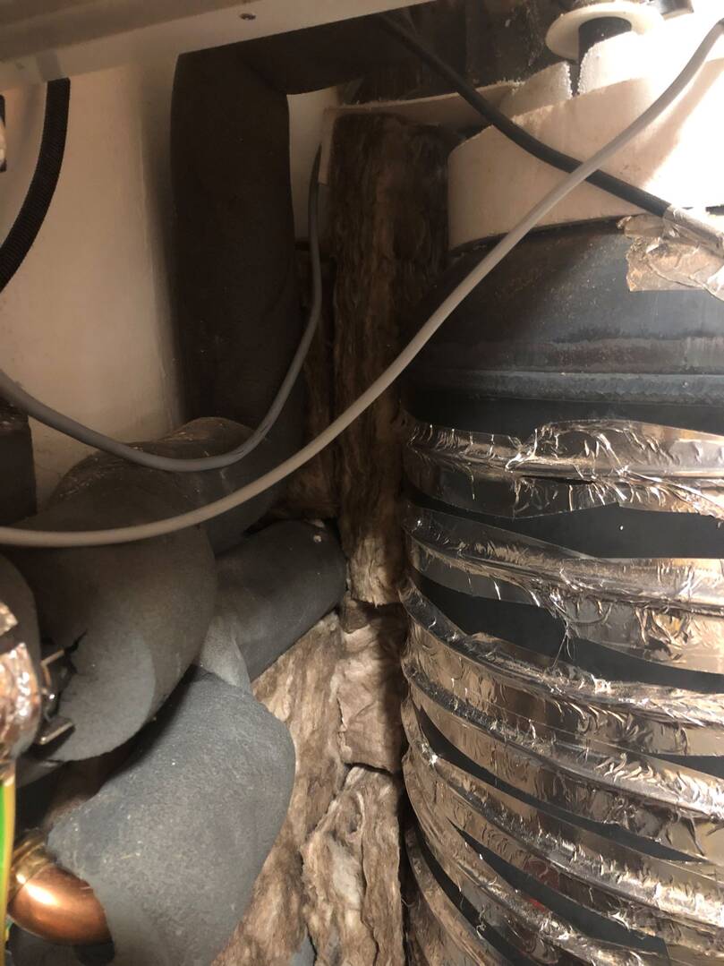

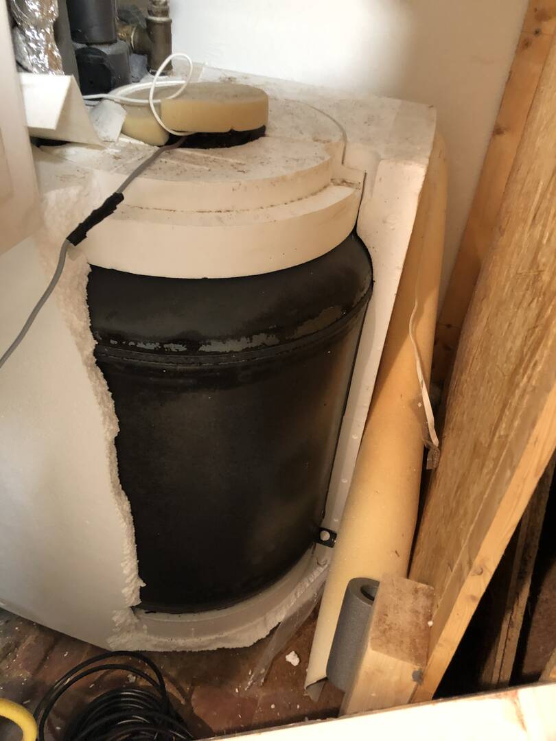

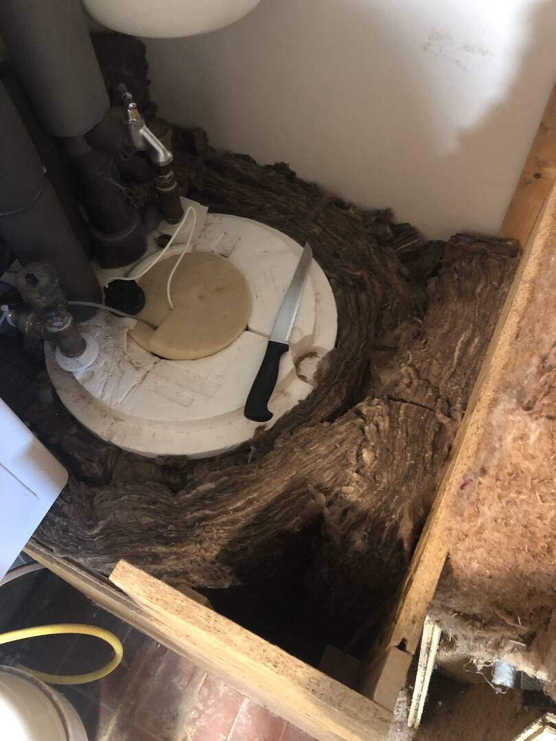

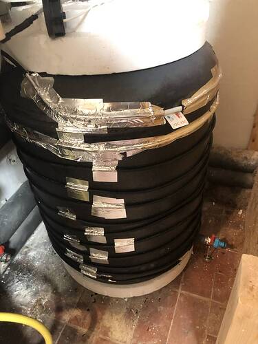

WW aus dem 120 Liter Speicher (der inzwischen selber neu gedämmt wurde und ein 300 Watt Heizkabel drauf)
Bedeutet dies, dass du WW sowohl fossil als auch mit Strom bereiten kannst ?

Muß sich nächstes Jahr zeigen, bislang hatte ich damit nur die Überschüsse der Balkonkraftwerke verheizt (Shelly 3em im Zählerschrank) und da auch nicht sauber protokolliert wieviel Strom reinging (nur einen schaltenden Shelly verbaut gehabt). Die obigen Zahlen sind aus Zeiten ohne Stromzuheizung, also reiner Gasbetrieb. Wieviel Wärme ich da durch die Wand durchbekomme kann ich entsprechend noch nicht sagen. Ist ein Estrichheizkabel, so glaube ich 15m das ich da mit Aluklebeband montiert habe, nachdem ich die lausige Styropordämmung entfernt und im Kern durch Glaswolle und dann wieder pflanzliche Dämmstoffreste ersetzt habe. Für einen Heizstab hatte ich leider keinen passenden Anschluß an dem Teil. Längerfristig wird das wohl mal ne BWWP werden.

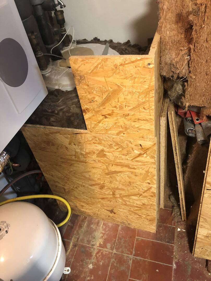

Gute Idee, wenn man keinen Heizstab einbauen kann! ? Gibt's dazu Photos?
@saugnapf
Ja :wink: Hier ne kleine Auswahl: Der Anschluß des Heizkabels geht auch noch über einen Bimetallschalter, damit das Ding nicht zu heiß werden kann. Die Holzschachtel hatte ich vorher schon rumgebaut und mit diversen Holzfaserresten und oben drauf Altkleidern gefüllt, inkl. der nach oben abgehenden Rohre. Nicht schön aber selten :wink: Am Deckel und Fuß des Faßes hab ich das etwas festere Stropor oder was es ist belassen. Wenn ich nächstes Jahr mit richtiger PV und 14 kWh Akku die Möglichkeit habe, da richtig Energie reinzuschicken und das Gas teurer bleibt als die
Stromvergütung, dann ist noch ein Temperatursensor angesagt und muß ich sehn, wie ich das mit dem Cerbo GX verheirate.
Eben noch ein Bild hinzugefügt, wo man sieht, wie das Kabel soweit irgend möglich mit dem Klebeband überdeckt ist
