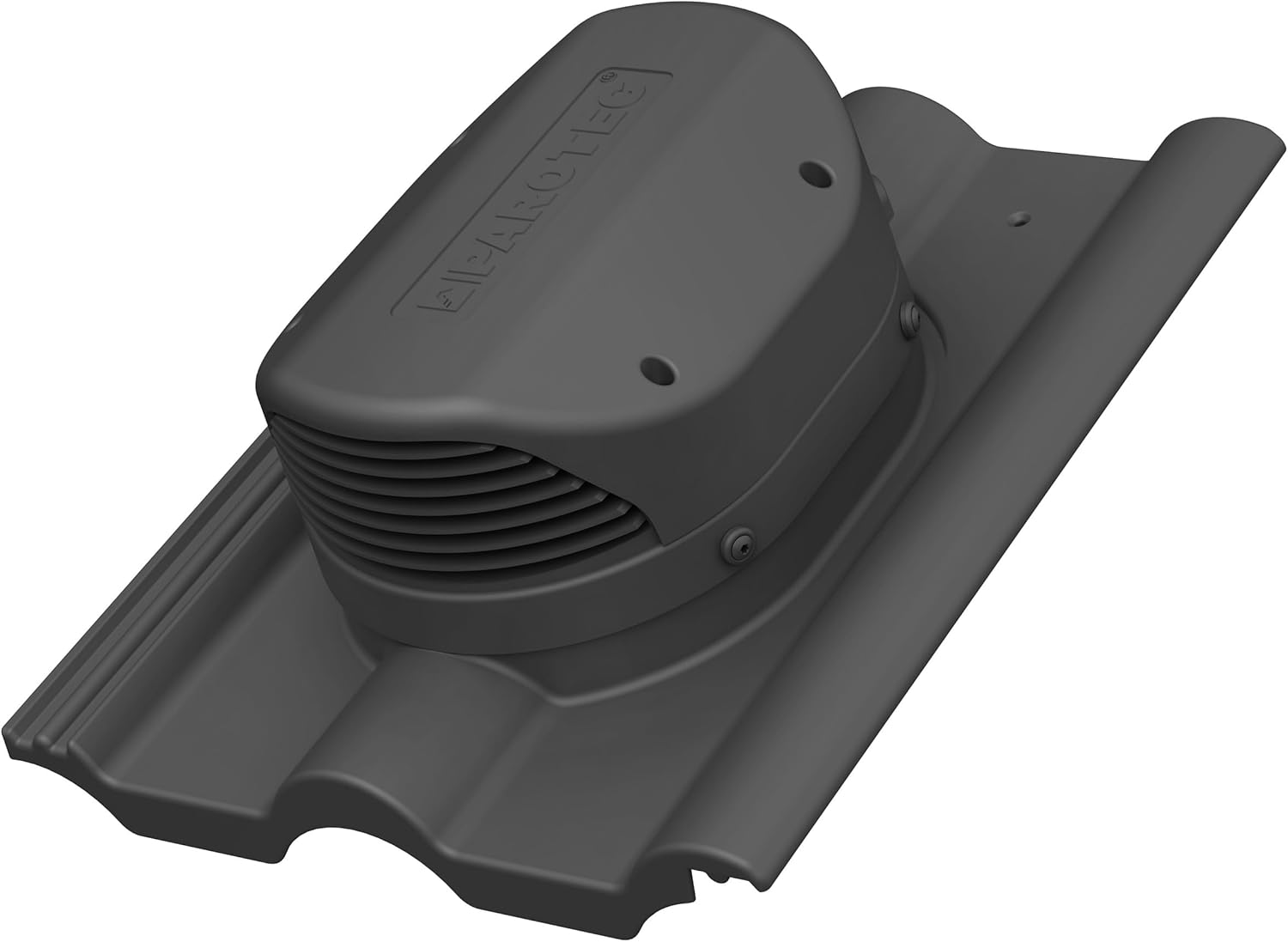

Wie lassen jetzt eine 4 Fach Split einbauen. Das Außengerät kommt in den Spitzboden unter das Dach. Luft geht über Lüfterziegel rein und raus.

@maltes Kann ich mir irgendwie nicht vorstellen, wie das mit Lüfterziegeln gehen soll, Spitzboden vermutlich deutlich größer als unserer, wo man nicht stehen kann? Wie hoch ist Eure Heizlast und wie verteilt Ihr die Innengeräte?

@maltes insb zu Kühlzwecken dran denken, dass es im Spitzboden im Sommer wohl deutlich wärmer sein wird, als draußen. Wenn man da von Temperaturen 40Grad+ ausgeht, sinkt die Effizienz beim Kühlen ziemlich. Wenn auf Erdgeschoss Niveau und am Boden wenig Platz ist, wäre vllt eine Dachkonsole eine Alternative? Aber klar, manchmal muss man räumlich bedingte Kompromisse eingehen...

OK, vielleicht sind die Lüftungsziegel dann nicht sowas, was am First zum Entlüften verbaut wird (frag mich, warum wir sowas eigentlich nicht gegen sommerliche Hitze installiert bekommen haben, als das Dach vor 13 Jahren neu gedeckt wurde?) und ich mir darunter vorgestellt habe, sondern einer ein Überdach Be/Entlüfter mit nem 200er oder eher noch größerem Rohr dran, wie wir es für unsere KWL im Spitzboden haben. Würde mich über Fotos freuen von Dir, wenn das steht!
Ja, doch. Das ganze nämlich zweimal. Lüfter ist "nur" Abluft. Die Zuluft muss mindestens genauso vorhanden sein (besser sogar noch mehr als Puffer)
Also irgendwie kann ich mir nicht vorstellen, dass die Anlage dann effizient läuft. Oder ist das ein Kaltdach in dem sowohl im Sommer als auch im Winter annähernd Außentemperatur herrscht? Also offen und ungedämmt?

Ich hab da mal gesucht und finde überhaupt nichts mit vernünftigen Querschnitten. Was es so normal gibt, ist ein Witz für so eine Anwendung.
Also sowas hier:
Sowas wird schon mehr können, aber immer noch viel zu wenig:
Gibts da was gänzlich anderes, was große Mengen Luft nach außen durchlässt?

Im Angebot stehen Lüfterziegel und ein Luftkanal. (sowie ein C Profil - keine Ahnung wozu)
So wie ich das überschlagen habe braucht es für Ein- / Auslass schon einige Ziegel mit 200er Loch. Dabei bin ich von 600mm Lüfter im AG ausgegangen.
z.B. sowas: Renson design Flex XL Dachdurchführung 180/200mm - bleifreier flexibler Latz - schwarz | Lüftungsfabrik.de
