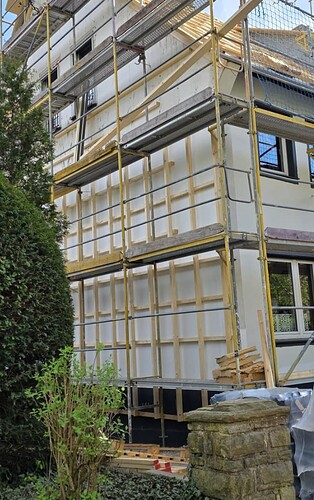

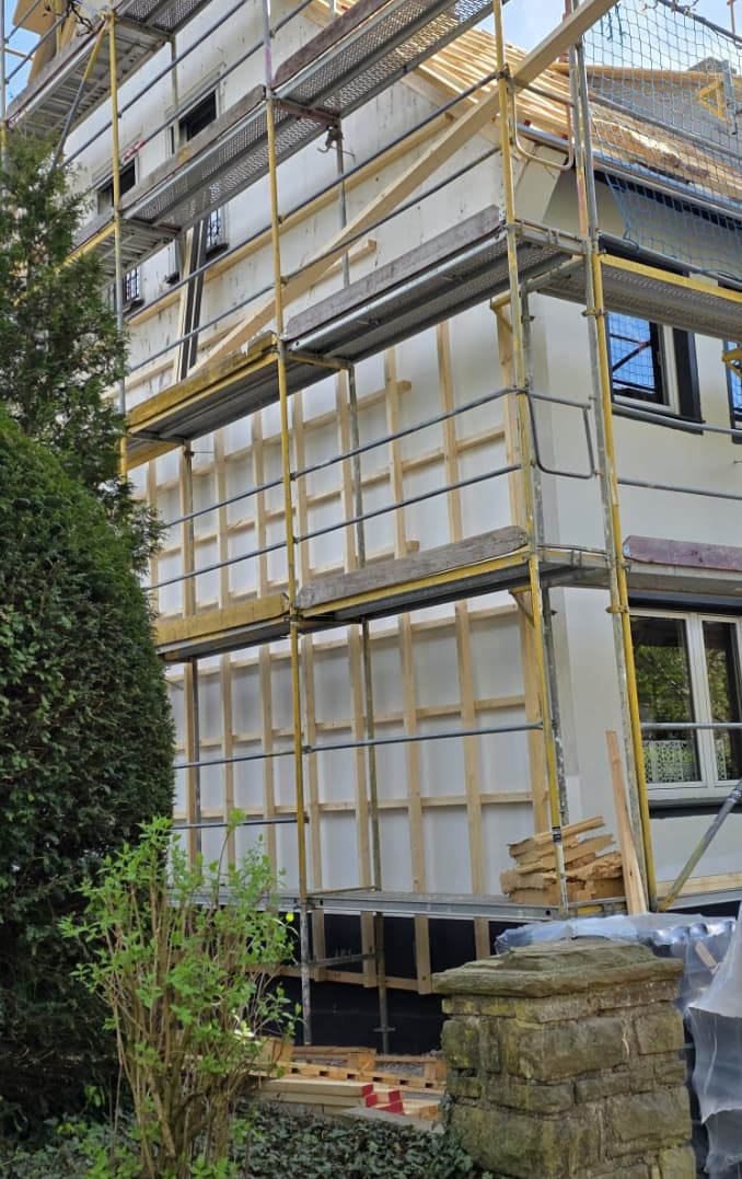

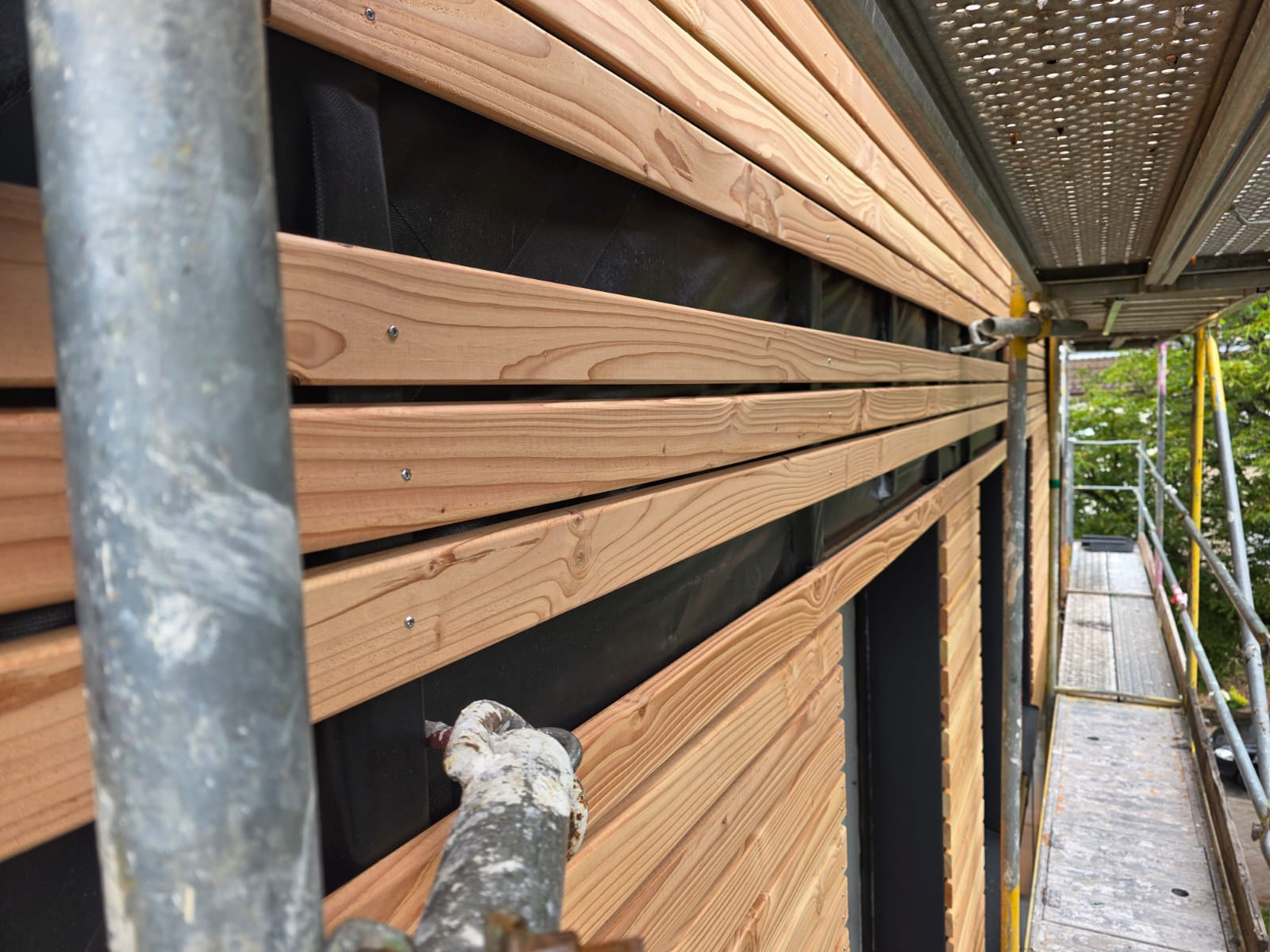

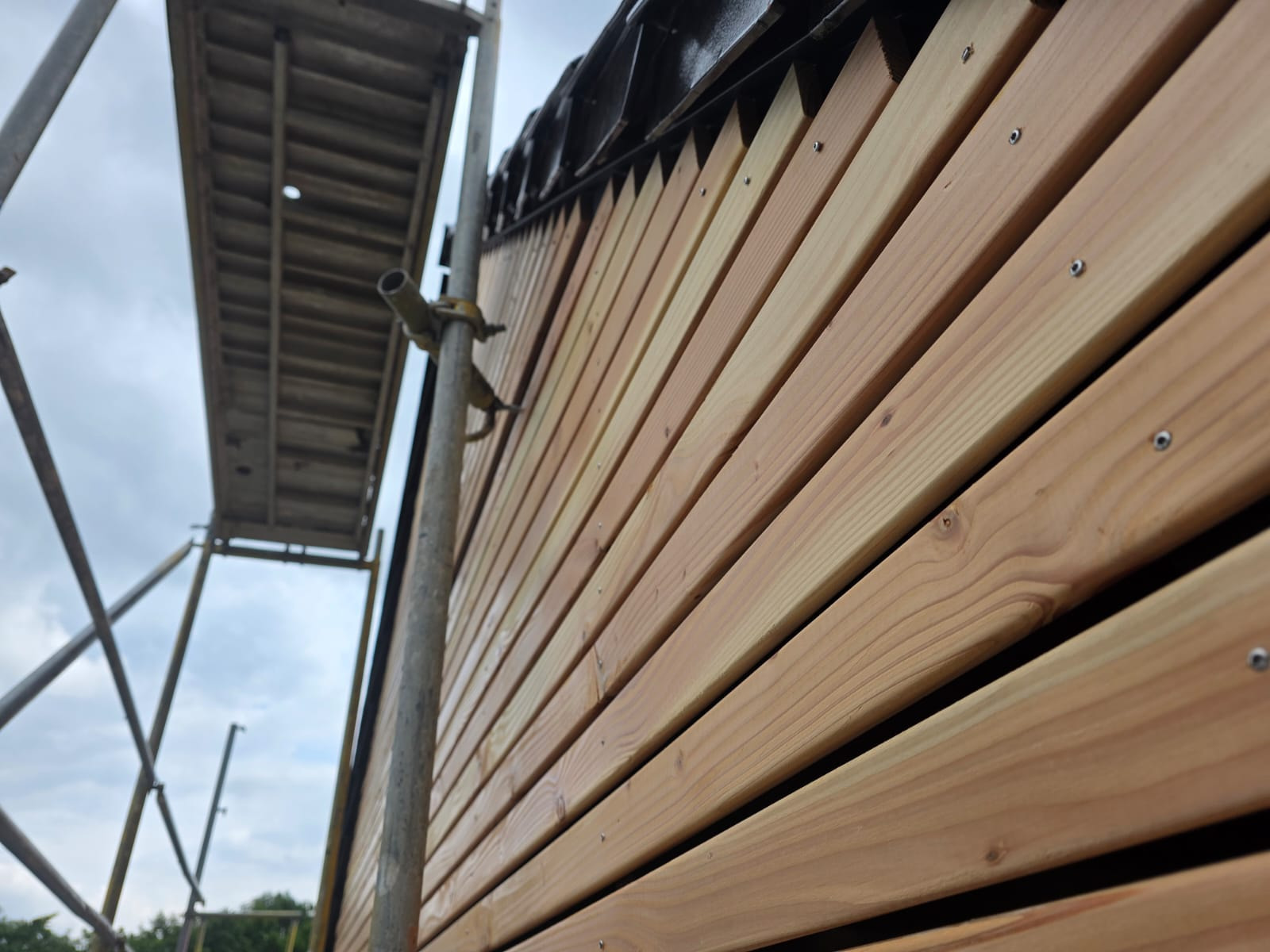

Die Unterkonstruktion im Kreuzverbund. An jedem Kreuz geht eine 10x230 mm Rahmendübelschraube ins Mauerwerk.

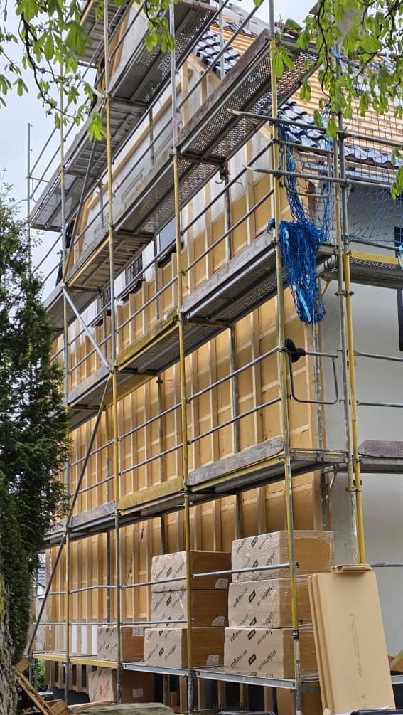

Bei der Dämmung habe ich mich für Holzweichfaser (80mm) entschieden, da es easy zu verarbeiten ist, kein Problem mit Nässe hat, sehr schwer brennbar und in vielen Jahren kein Sondermüll ist.

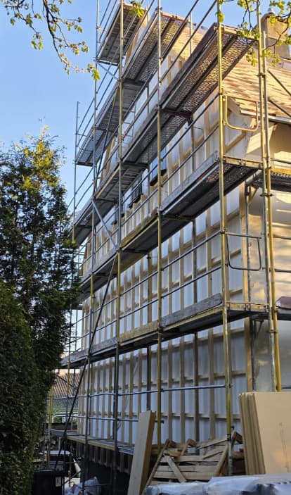

Die Dämmung wurde dann mit einer dauerhaft UV festen, diffusionsoffenen Unterspannbahn "eingepackt".
Darauf kamen dann die 48x24mm Traglatten für doe Rombusleisten, welche wiederum mit 4x60mm Edelstahlschrauben bis in die KVH Balken geschraubt wurden.
Die Aluschinen für die PV Modulhalter sind mit 2x 80mm Edelstahltellerkopfschrauben in der Unterkonstruktion befestigt.
Die 24 Module sind in 2 Strings aufgeteilt. Ertrag war / ist eigentlich 2 rangig, da die Module mit 43 € je 2 qm deutlich billiger waren, als das Holz. Nachdem ich nun 3000 Edelstahlschrauben in den Leisten verarbeitet habe, bin ich froh mir mit den Modulen die Arbeit für weitere ~50 qm gespart zu haben.

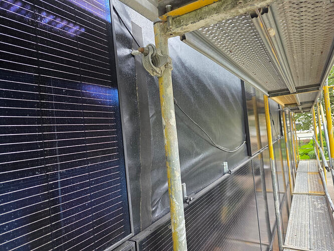

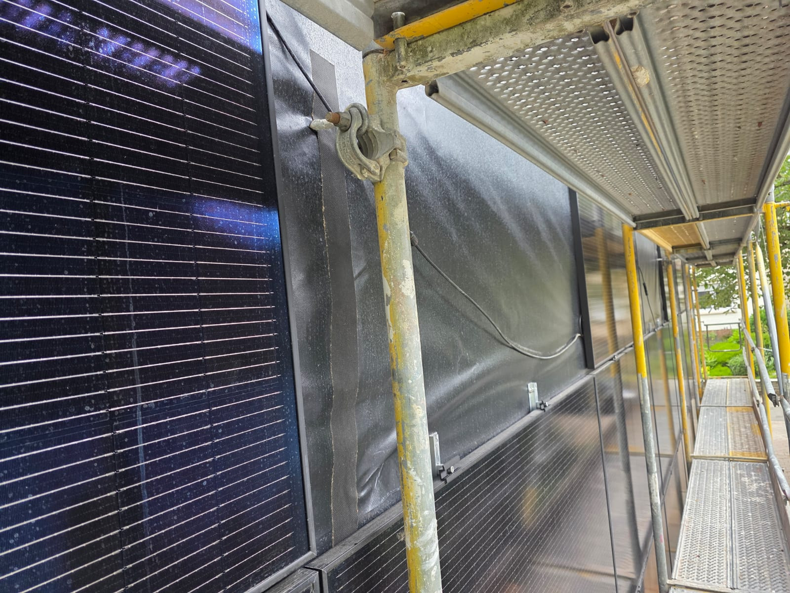

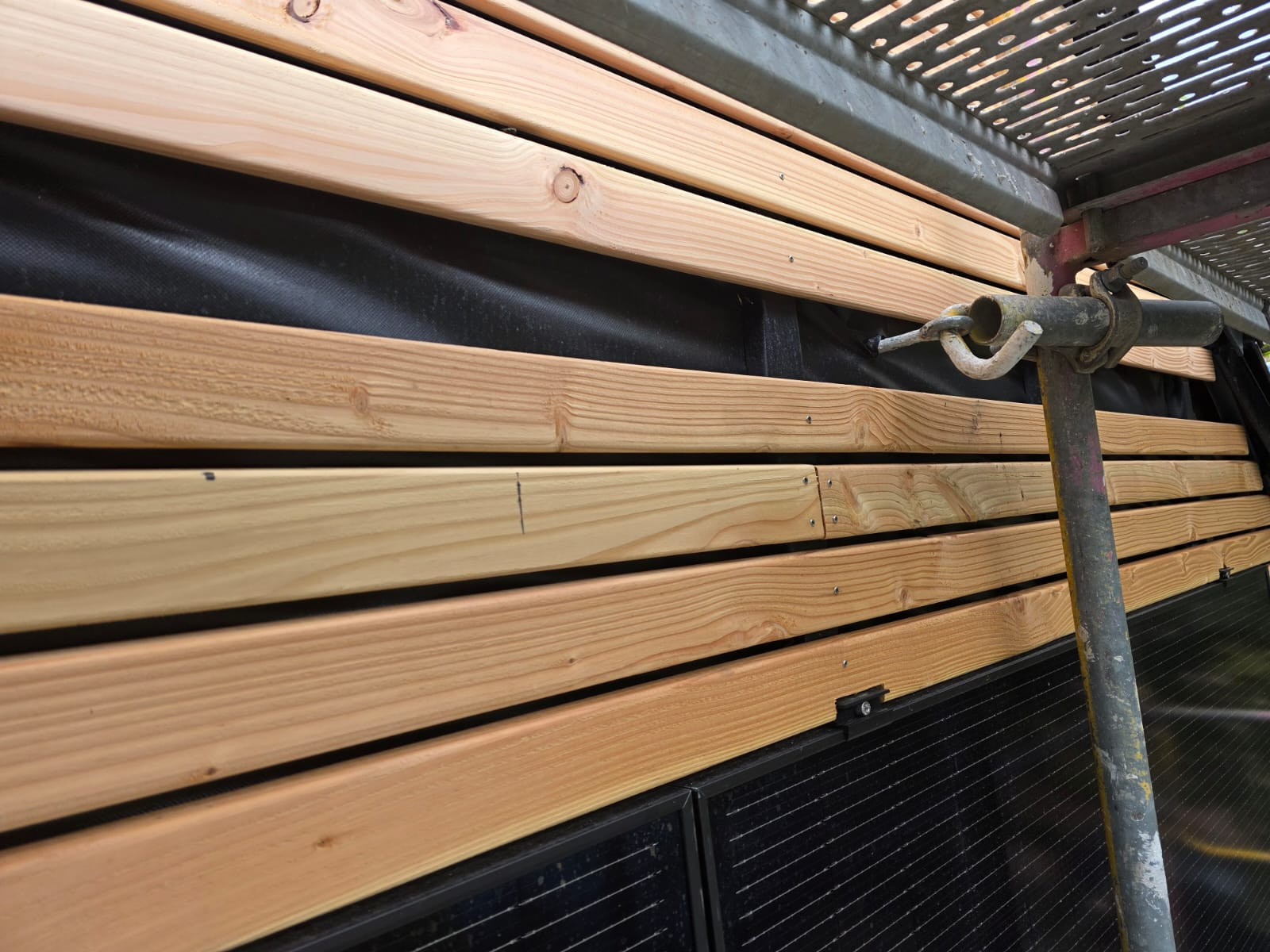

Moin Jonas,

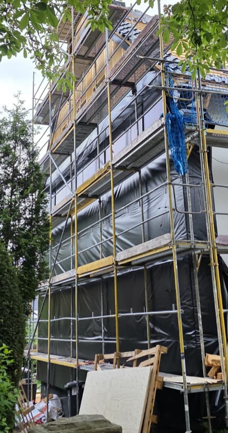

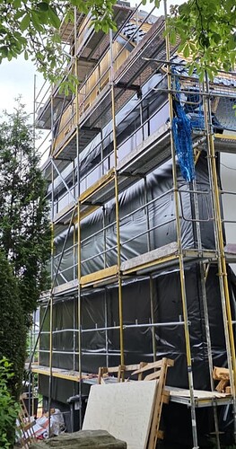

ich habe die Unterspannbahn um die Gerüstanker verlegt. Ebenso wurden die kollidierenden Sichtlatten längentechnisch vorbereitet, aber erst einmal ausgelassen.
Am Tag des Abbaus des Gerüsts durch den Gerüstbauer, habe ich nach vorheriger Absprache die Löcher der Unterspannbahn mit dem passenden “Klebestreifen” verschlossen und dann die Sicht Lattung angebracht. 2 Solarmodule konnte ich ebenfalls erst nach dem entfernen der Anker montieren.
Dadurch das alles vorbereitet war, haben wir dem Gerüstbauer nicht weiter behindert und wurden auch für unsere Arbeit gelobt.
Nachfolgend die Bilder die ich dem Gerüstbauer bei der vorherigen Absprache geschickt hatte:
Danke für die Bilder, so ählich habe ich es mir auch vorgestellt, noch eine Frage weleches Klebeband hast du genutzt um die Löcher in der Unterspannbahn zu schließen?
Das zur Unterspannbahn (ALMO UV Fassadenbahn Volcano) dazugehörige.
ALMO UV Fassadenklebeband 60mm

Ich kann natürlich schlussendlich nicht sagen wie @T4sty es ausgeführt hat, aber überlicherweise brauchst du bei Holzrahmenbauweise keinen Klebemörtel, der Dämmstoff wird durch die Holzgefache und ggfs. eine Unterspannbahn gehalten. Daher kommt eigentlich in Holzgefachen Holzfasermatte mit glatter Kante und z.B. als Putzträger oder oberste Ebene Holzfasterplatte mit Nut und Feder zum Einsatz. Oder wie Danny es gemacht hat oder auch wir (mit Glaswolle) zwei Gefachebenen mit weichem Dämmstoff und Unterspannbahn ganz oben.
Bei uns ebenso, einfach das Fach einen kleinen Tick schmäler und die (Glasfaser)matte eingeklemmt. Das gekreuzte KVH bzw. die Trägerlatten für die Verkleidung fixieren zusätzlich auch noch. Ich hatte die Matten auch nicht mit Tellern angepresst.
Die Holzweichfasermatten halten alleine zwischen den Holzbalken. Neben der Klemmkraft durch die seitlichen Holzbalken verzahnen sich die vorderen Matten mit den hinteren quer laufenden.
Wollte auch erst noch zusätzlich dübeln, in der Praxis vor Ort hab ich mich dann dagegen entschieden. Auch nach 2 Wochen ohne Unterspannbahn, hat sich nichts verschoben oder bewegt. Mit der Spannung durch die Unterspannbahn wirkt nun eine weitere Kraft auf die Dämmmatten und ich mache mir keine Sorgen.
