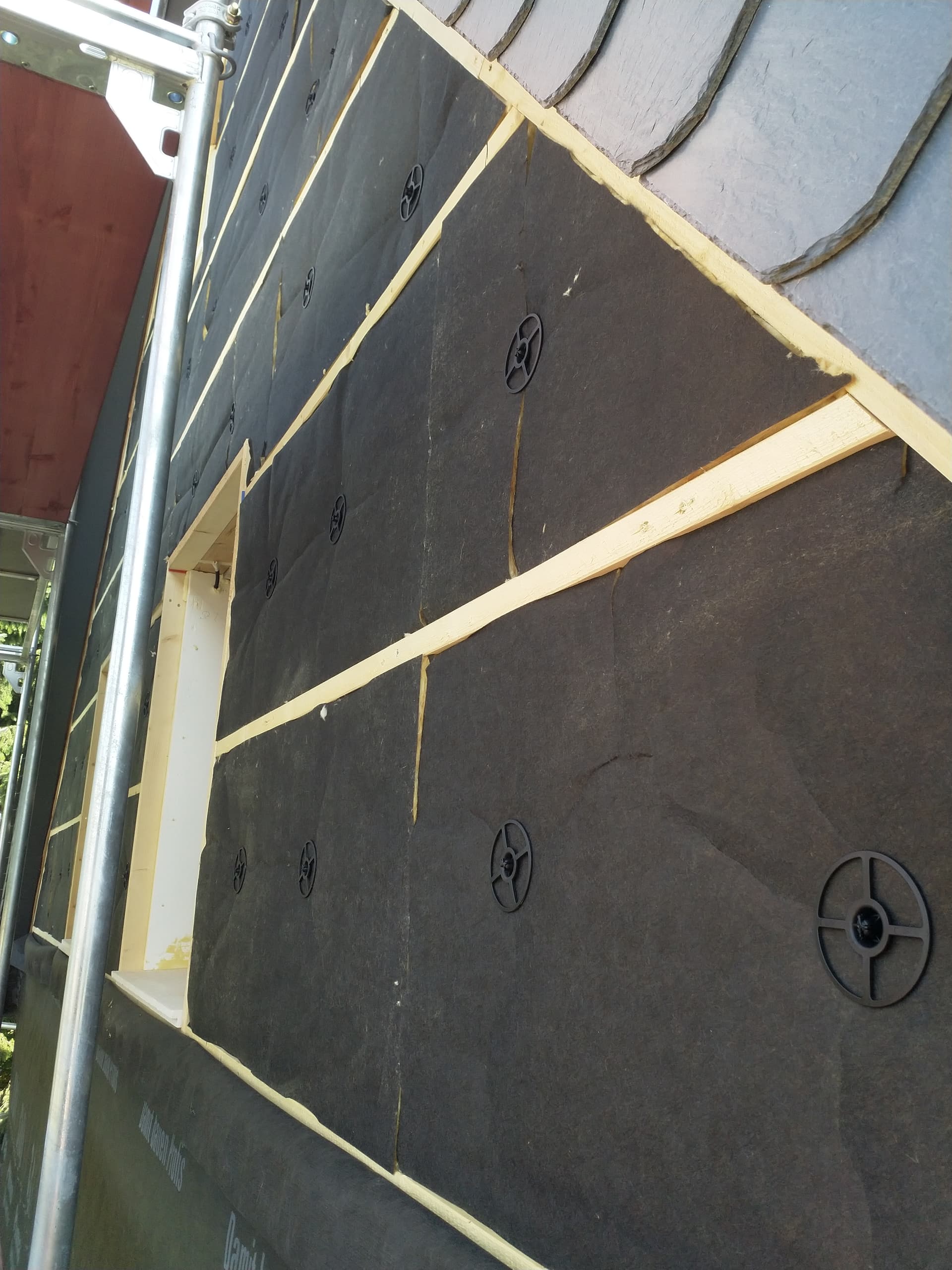

Super cool :+1: Da das Dach aber eh gerade am Wickel war hätte ich gleich eine Reihe Ziegel mehr am Ortgang verlegen lassen. So haben wir das auch 2019 schon machen lassen. In weiser Vorraussicht dass die Fassade bei unserem 60er Jahre Haus definitiv mal gedämmt werden wird bekam der Dachdecker direkt den Auftrag je eine Reihe mehr an den Ortgängen sowie an den Traufen.

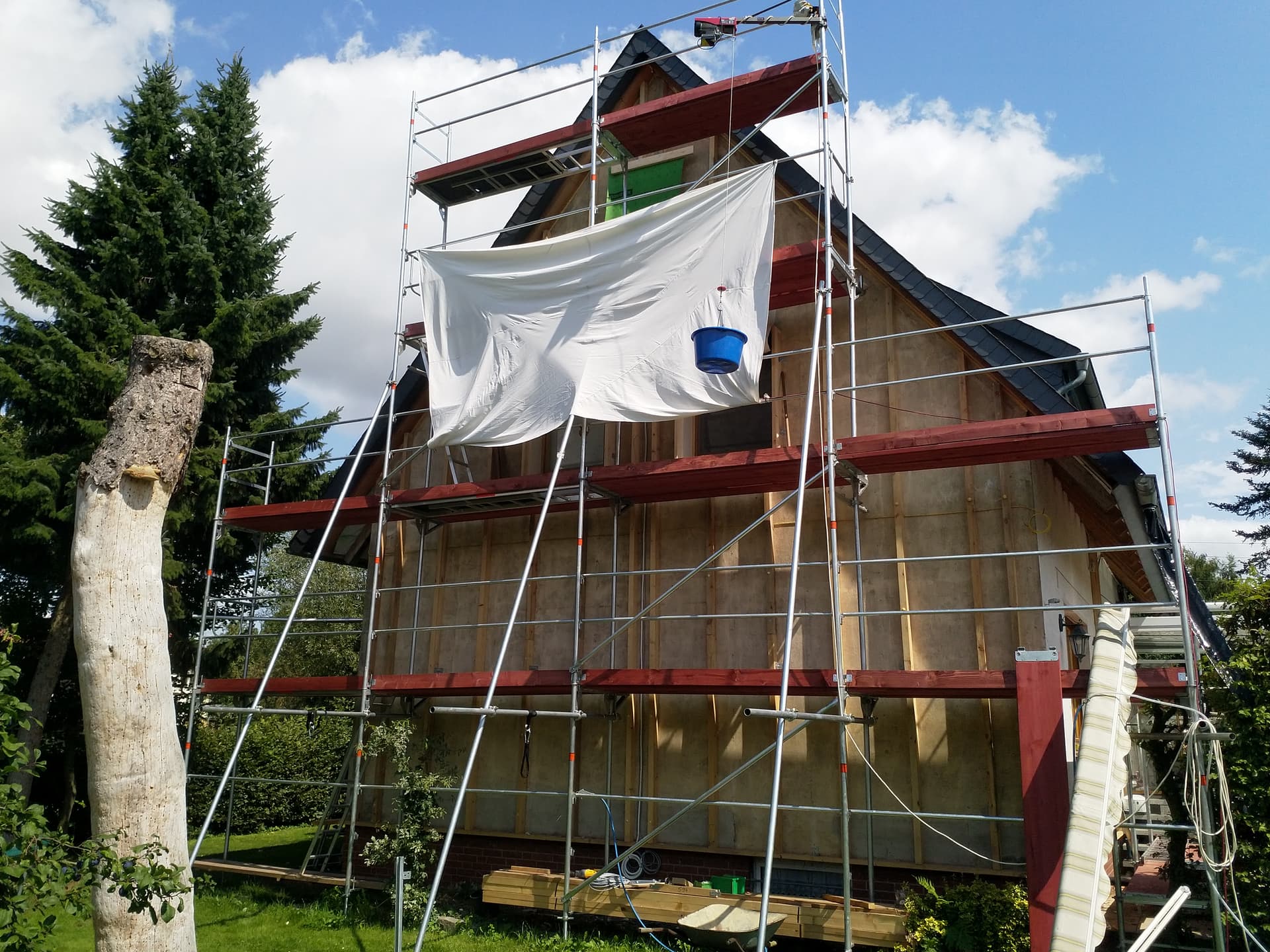

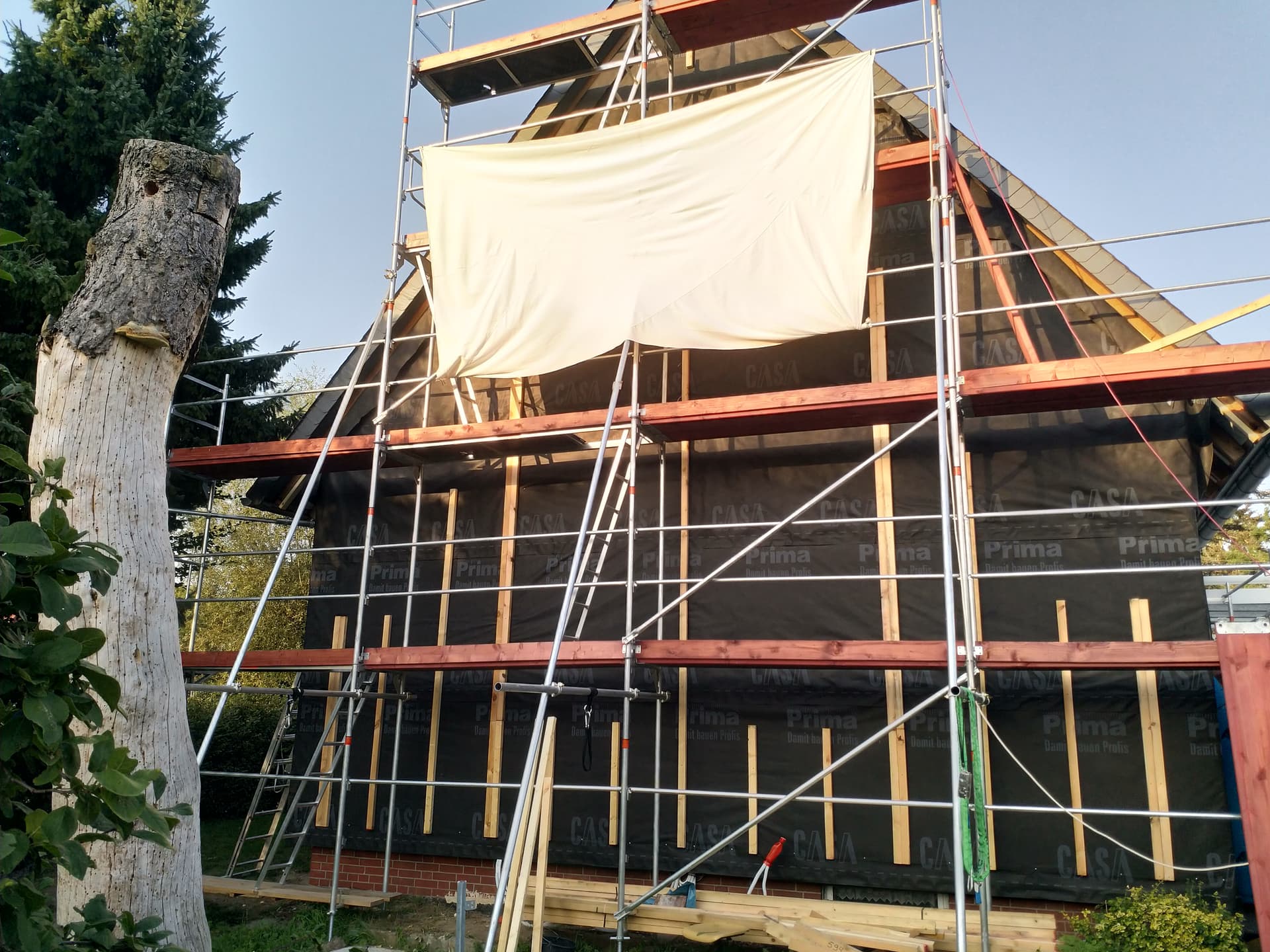

Wir sind auch gerade dabei mit KVH die Hälfte des Hauses (zweite Hälfte schaffen wir erst nächstes Jahr) wärmer einzupacken. Allerdings hab ich es dann mit der Montage der PV Module etwas schwerer da meine Frau sich CEDRAL Lap in Stülpschalung gewünscht hat:

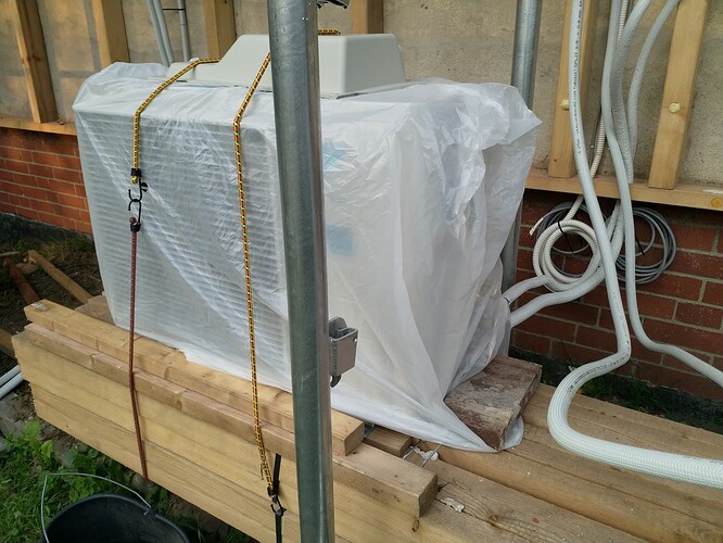

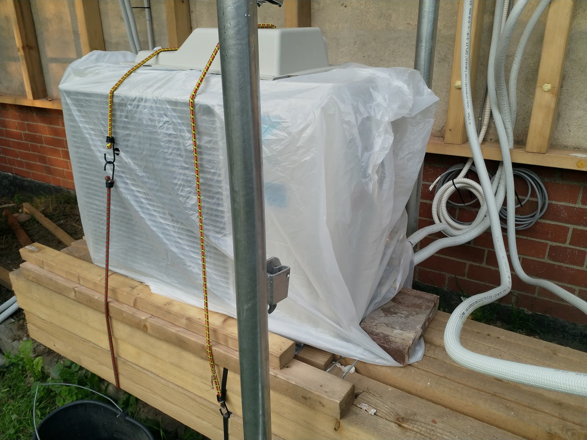

Im Zuge der Arbeiten hab ich dann auch gleich drei Klimageräte je für Wohnzimmer EG, Kinderzimmer OG und Schlafzimmer OG mit eingeplant deren Kältemittelleitungen gleich unter der neuen Fassade verschwinden.
