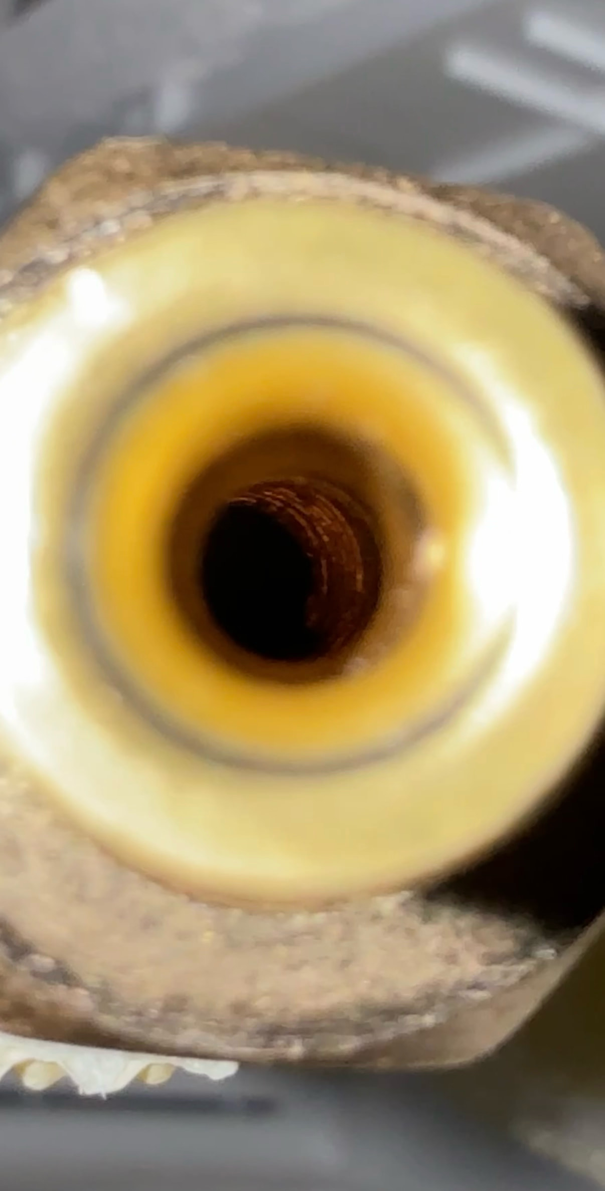

Und ich muss ehrlich sagen, dass ich skeptisch bin bei der Aufweitung mit dem Körner, wenn du da innen im Rohr nen Kratzer reinmachst, dann könnte es mit der Dichtheit problematisch werden.

Das dürfte aber eigentlich egal sein oder nicht? Das ganze dichtet durch den Klemmring und die Stützhülse, durch das zudrehen verformt sich ja das kupfer sodass es geschlossen ist und die dichtfläche aus messing ist davon ja unberührt.
Bei normalen Bördelungen hätten diese furchen zur folge, dass es evtl undicht ist. Oder liege ich hier falsch?
Ja und Nein würde ich sagen.
Der Klemmring drückt die Außenhülle vom Rohr gegen die Stützhülse, dadurch wird es dicht.
Ich könnte mir vorstellen, das bei axialen Kratzern im Rohr, die Abdichtung leiden könnte, ist aber nur eine Annahme.
