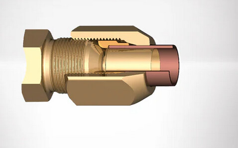

Wir sprechen doch über das folgende System ?

Der Große Vorteil ist dass der Fehlereinfluss durch eine fehlerhafte Bördelgeometrie ausgeschlossen wird. Zusätzlich noch dass man keinen Drehmomentschlüssel benötigt, wobei man mit etwas Erfahrung auch bei Bördeln ohne Drehmoment arbeiten kann.
Mich wundert es auch ein bisschen, dass es anscheinend egal ist, ob man 0,7mm oder 1,0mm Wandstärke nimmt: Immer 1 3/4 Umdrehung und die Verbindung wäre dicht. :thinking:

Armacell Flare Fittings passen aber nur auf die Standard Wandstärke von 0,8mm. Alles andere ist auch sehr exotisch. Nur bei metrischem Rohr hat man 1mm Wanddicke. Kann man auch nehmen, aber das passt auch nicht für die Flare Fittings.
