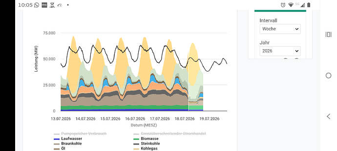

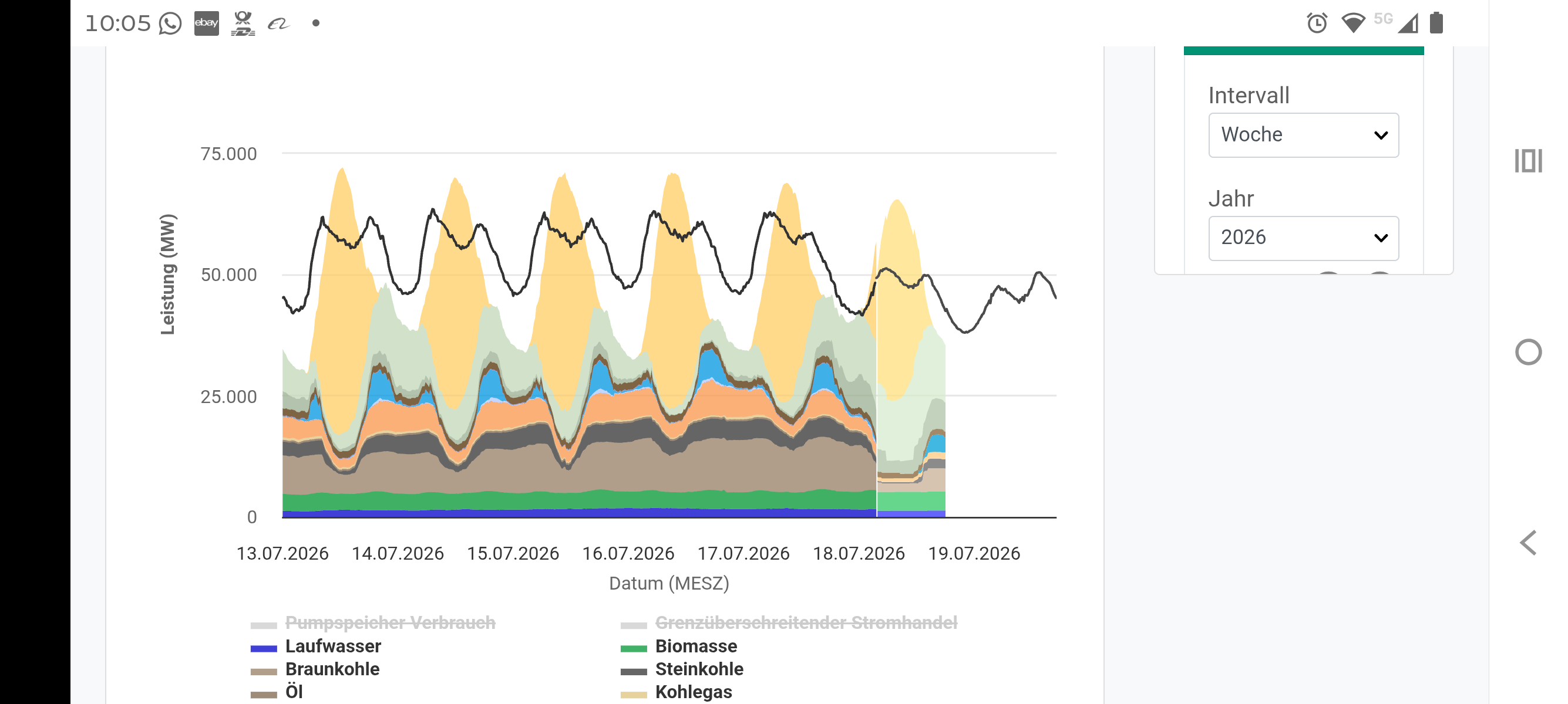

Wenn aber schon viel auf eine netzdienliche Einspeisung umgestiegen sind warum sieht man davon fast nichts in der grünen Kurve, da ist meiner Meinung nach doch noch viel Potential für netzdienliches Einspeisung..
Das ist eine gute Frage.
Erklärungsversuch:
zum Einen laufen die BGA nur zeitweise im Flexbetrieb weil wenn der Gasdruck unter dem Gaszelt zu hoch wird reduzieren die Bakterien die Methanproduktion. Zum Anderen läuft in der Regel zB. bei einer 1MW Anlage der Haupt-BHKW mit ca 650-750 kW während das zuschaltbare dann 350-450 kWh an Leistung besitzt. Es ist also nicht so, dass nur ein kleines BHKW eine Grundlast sichert und das größere im Flexbetrieb dann vom Netzbetreiber zugeschaltet wird.
Aber an der Kurve sieht man schön die steilen Flanken der Solarerzeugung -und wie es zwingend geschafft werden muss diese abzuflachen. Sprich die Spitze zu kappen und versuchen wenigstens in den Abend zu verlagern. Stefan hat herausgearbeitet (im Video zu den Juni Preisen), dass dieses Jahr schon deutlich mehr Gas verstromt werden musste als letztes Jahr. Und das bei der Liefersituation.
