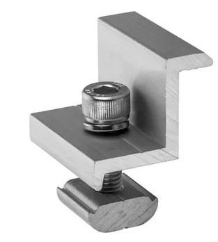

Muß da noch etwas drauf rumdenken und beste Optionen abwägen. Das ValkBox System interessant aber die ebay Variantie gefällt mir spontan sehr gut. Hatte bisher ein Verbohren ausgeschlossen (Flachdach). Aber so sehe ich den riesen Vorteil "normale" PV-Modul Halter verwenden zu können und nicht nur eine Schraubung durch die Montagelöcher im Modul. Wenn es denn ok ist solche Klemmen:
an der Unterkante im Porträt zu verwenden auf diesen flexiblen Haltern:
Solche 8 PV-Modul Halter müßte ich noch hier haben und die finde ich bei Zug und Druckbelastung durch Wind etc. besser. Sind auch schöner von oben zu verbauen als so unter die Module Krabbeln zu müssen :wink:

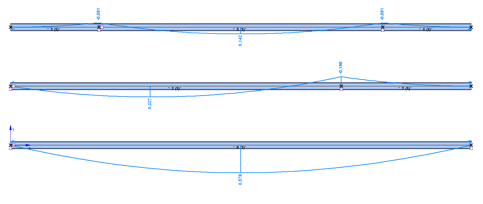

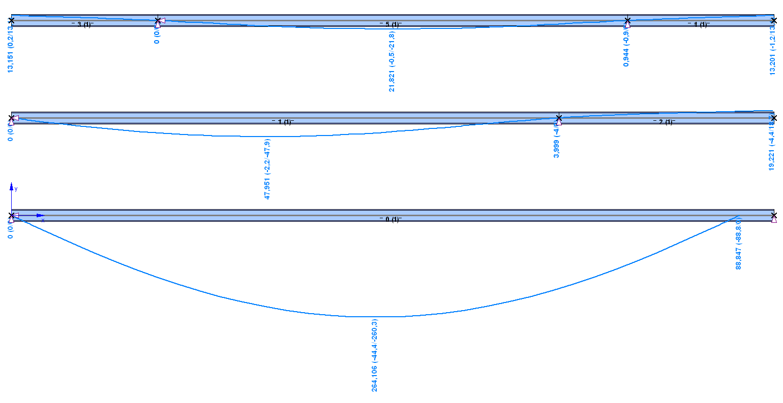

Dann wird das mit der Last nicht so wild. Ich habe trotzdem mal schnell drei Varianten simuliert.
oben: 1200mm Abstand symetrisch
mitte: 1400mm Abstand vom unteren Ende aus
unten: 1950mm Abstand symetrisch
Das Biegemoment ist proportional zur Materialbeanspruchung:
Die Durchbiegung ist selbsterklärend:
Die absoluten Zahlenwerte brauchen dich nicht zu interessieren, aber die relativen Unterschiede zwischen den Varianten zeigen einen deutlichen Unterschied. Wenn möglich verzichte auf die Abstützung an beiden Enden.

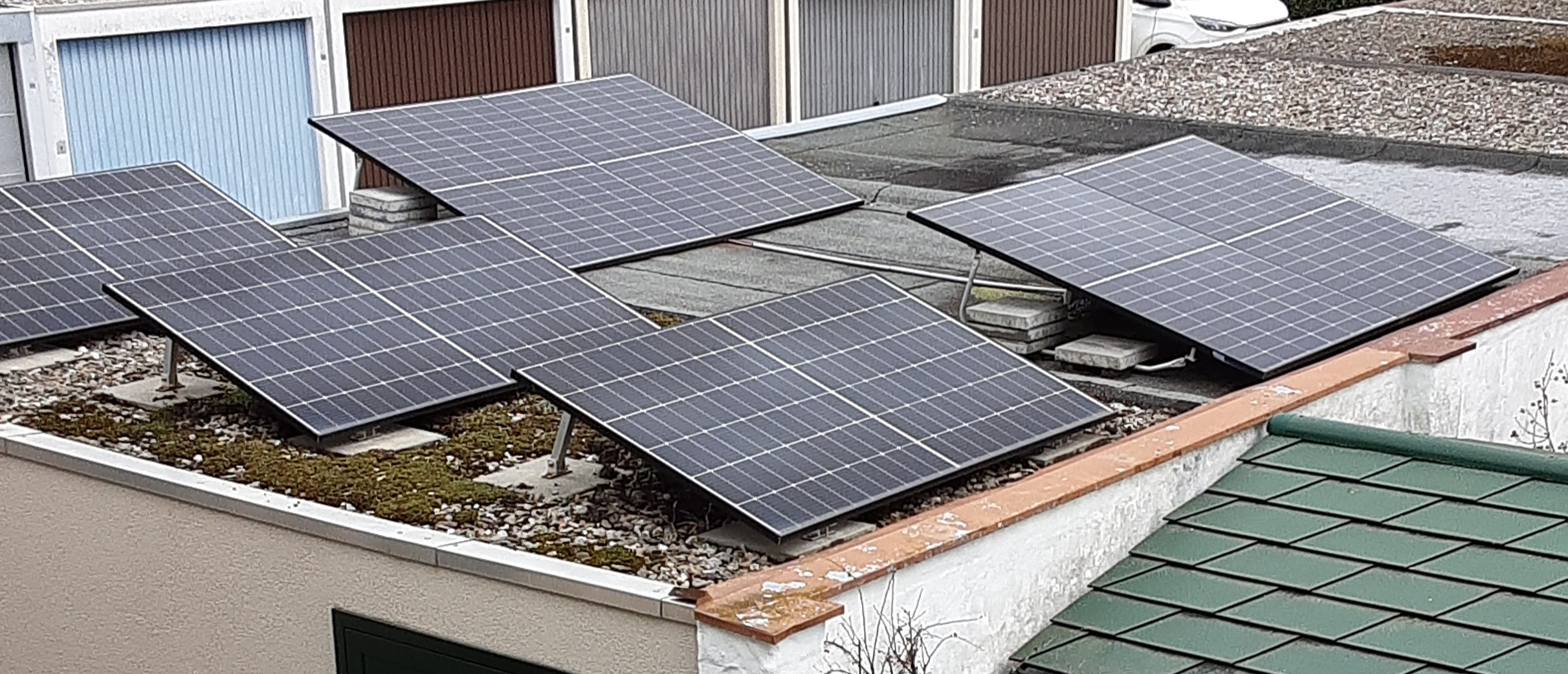

Hier Haltervarianten im Vergleich. Die halter im Vordergrund hat der andere Nachbar für Portrait Montage verwendet. Hinten ist meine Garage
Hab auf die schnelle nur ein Bild mit dem Tablet gemacht
