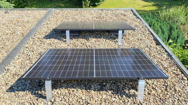

Kommen die Module nebeneinander, hintereinander oder "übereinander"? Mit hintereinander meine ich, beide Module sind auf dem selben Niveau montiert, wie auf dem Foto von MalteS. Mit übereinander meine ich, die Module bilden eine Ebene. Wenn übereinander, dann bilden die Ständer des oberen Moduls ein Viereck was instabil ist.
Es funktioniert aus Platzgründen nur hintereinander wie bei MalteS also etwa in der Art und dann auf einer Garage:
Muß bzgl. Schattenwurf des ersten Moduls auf das 2te noch austüfteln wie groß der Abstand sein muß. Umso größer der Abstand umso mehr hängt das vordere Modul im Schattenwurf des Hausdaches.

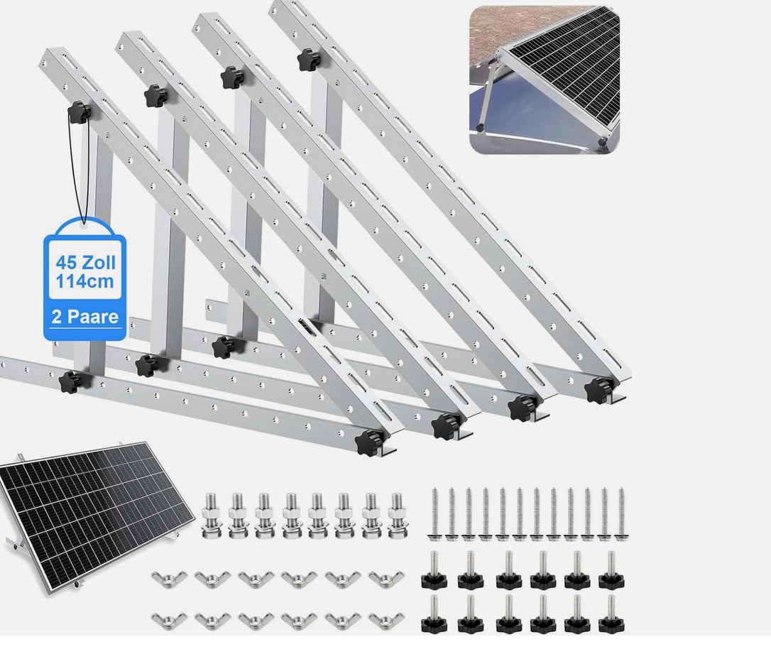

Als Halter kommen recht üblichliche (billige 25€) Aluwinkelsets zum Einsatz mit vorhandenen Gewegplatten als Beschwerung:

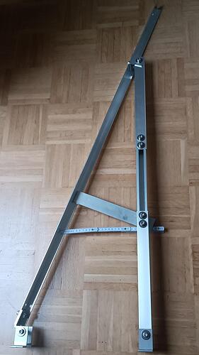

Also bildet jeweils der Ständer, das Modul und das Dach zusammen ein Dreieck, das ist stabil. Beziehungsweise sind die Ständer in deinem jetzigen Bild selbst schon Dreiecke. Dann gutes Gelingen.

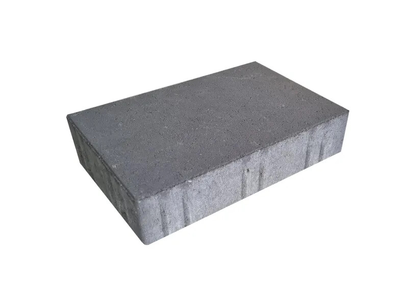

Aktuell finde ich nur diese Mopeds (sehen extrem gleich aus):
Vielleicht hab ich mich auch vermessen (60x30cm) und die Dinger wiegen 32,4kg, was vielleicht eher hinkommt. Wären dann 129,6kg je Modul.
Die Dinger kosten beim Bauhaus 5€ je Stück also kann man durchaus nehmen.

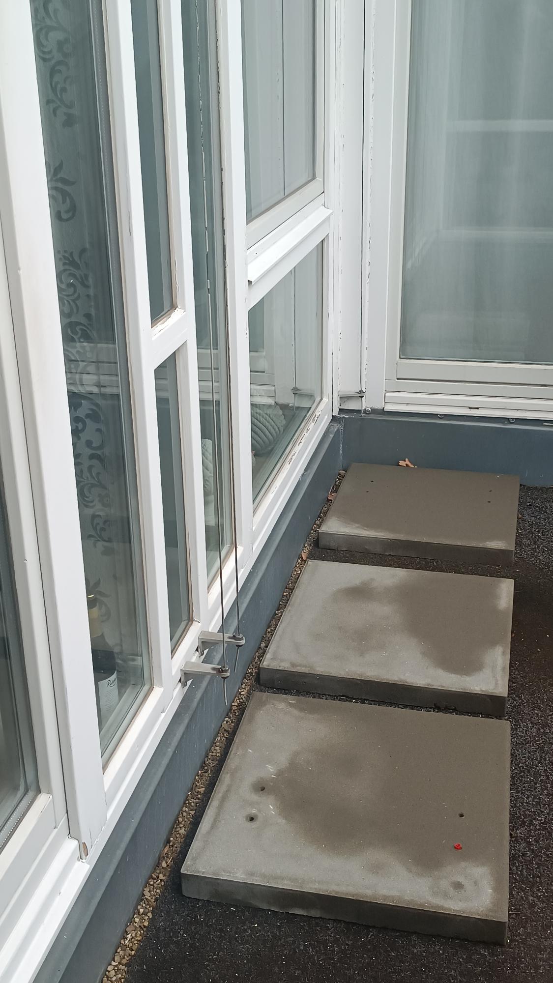

Wir haben auf unseren offenen Dachbalkon (U-förmig, 3 seitig Fenster) nicht übermäßig Platz, weshalb ich mich entschlossen habe, ein Modul am Balkongeländer quer aufzuhängen und das andere vor unserer Fensterfront aufzuständern. Für das Aufständern habe ich mir die Halterung, die auch @dieter_p oben schon als Foto eingestellt hat besorgt.
Um jetzt aber senkrechter zu kommen, habe ich diese verlängert und komme so auf einen Winkel von etwa 70°. Dadurch geht nicht so viel Grundfläche verloren. Leider kann ich in der Mietswohnung auch schlecht etwas an die Kunststofffenster anbohren, so dass es relativ selbstständig stehen sollte. Dazu habe ich mir die Betonplatten 50x50x5 cm mit 28kg Gewicht besorgt. Dann müssen in jeweils einer Platte der vordere und hintere Winkel/Stütze angeschraubt werden. In den je 2x 8mm Bohrungen sollten ursprünglich Dübel mit Wienerschrauben das Ganze halten. Besser wäre aber vielleicht doch das komplette Durchschrauben mit je 2x M6 Sechskantschrauben plus Mutter. Nicht das es die Dübel zieht oder die Platten noch reißen.
Von hinten kann ja kein Wind kommen, nur seitlich besteht die Möglichkeit, dass er drunter geht. Und natürlich von vorn, es sollte eben auch nicht ans Fenster kippen. Ich würde die 3 Gehwegplatten noch über eine Alu-Schiene im hinteren Bereich verbinden und dann steht ja noch die Solarbank darauf, quasi unter den Solarpanel. Die Platten sollen dann lose auch den Balkonboden mit “Grüner Wiese”-Belag liegen.
Was meint ihr, hält das und könnte es so funktionieren? Berechnet habe ich natürlich nichts…
Zwei Fotos dazu werde ich gleich noch hochladen, hoffentlich funktioniert das. Ich hoffe das passt hier rein.
Danke schon einmal. VG Ronny22

Was spricht deiner Meinung gegen das Aufständern dort, wo die Platten jetzt liegen? Der Balkon ist nach oben offen!
Ich denke, dass wären die wichtigsten Punkte.
Es gibt bei (starken) Wind auch eine Sogwirkung.
Wäre das auf einem Garagendach und relativ flach, brauchst du wohl 4x 20kg. (Oder mehr, je nach Windzone)
Ob du bei deiner Aufständerung vielleicht sogar mehr brauchst, weil es eher kippen könnte?
