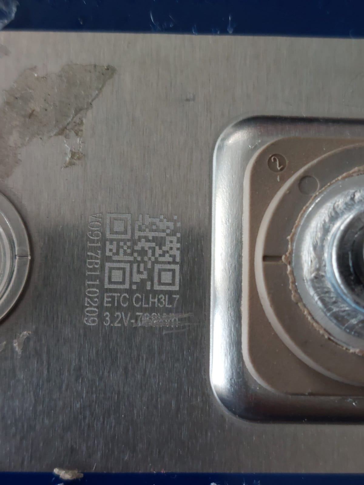

ich habe ja wie hier beschrieben 16 Zellen bei dem Shop erworben
Geliefert wurden mir 240Ah Akkus, zumindest sieht man das neben dem QR Code, was man versucht hat weg zu kratzen.

ich vermute, du hast bei Alibaba oder Aliexpress Zellen gekauft? Welche Zellen hast du gekauft, und wieviele? Bist du Sicher das da 240 Ah auf den Zellen steht? Kannst du uns Fotos hier hochladen.

Welches technische Problem: hoher Innenwiderstand (eine bei 18mO, 11 Stück bei 30mO), kein QR Code außen auf der Zelle, unter der Abdeckung QR Code verkratzt, Zellen sind anscheinen 768Wh also 240 Ah
Wie viele Zellen waren defekt / auffällig: alle
Messungen/Tests durchgeführt / welche? Spannung (zwischen 3,192V und 3,222V), Innenwiderstand mit YR1030+

Dh, du hast die Kapa auch noch nicht geprüft. Gehen wir mal davon aus es stimmt und du hast 240Ah Zellen. Wieviel hast du denn bezahlt?
Nein getestet habe ich nicht, aber neben dem QR Code steht bzw stand 768Wh was ja wenn ich richtig bin 240Ah entspricht.
Ich habe für die 16 Zellen knapp 1.900,- bezahlt.

Man sieht ja eindeutig das an den Zellen manipuliert wurde.
Wieviel wiegen die Zellen? 280Ah sollten um die 5,4kg haben 240Ah nur 4,2kg.
Ich würde Paypal auch erst mal die Bilder senden, hast den QR Code schon mal bei gobelpower gegen gecheckt?
Habs gerade versucht, kann den Buchstaben am Anfang nicht erkennen. Hab V M X probiert, alle wrong code
ich auch, ist ein V würde ich sagen... aber das ist scheinbar weder EVE noch Catl Zelle... aber wer kauft auch bei Aliexpress noch??? Wenn ich da sehe, da kaufen welche bei Shops, die sich nicht mal die Mühe machen einen namen zu geben, haben nur Shop0815671353 stehen... da ist doch schon klar, die leben nicht lange.
teste die Zellen oder zumindest eine mal, was die liefern, wenn die zumindest 240AH haben, hast halt teuer gekauft, aber kannst problemlos nutzen dann.

habe mal schnell noch gewogen, sind 5,2kg pro Zelle
und natürliche habe ich 16 gekauft, sorry mein Fehler
Geplant habe ich einen 48V Akku, jetzt noch einen Kapazitätstester kaufen dann habe ich Gewissheit
Olli
5,2kg passt aber zu 280Ah. Vllt hat hier jemand ein Kapazität Tester und wohnt in deiner Nähe. Woher bekommst du sonst so schnell ein her?
