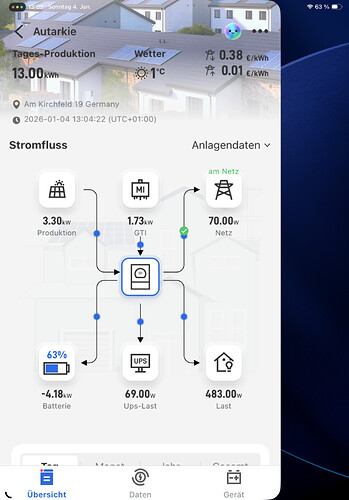

Den Deye kannst du über die Cloud steuern, wer das nicht mag es geht auch über LAN oder WLAN mit Home Assistant. Oder beides wie bei mir.

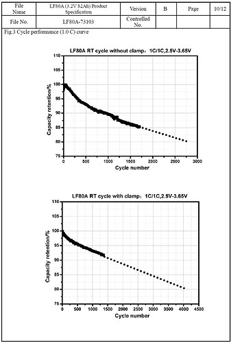

Hier habe ich noch zwei Diagramme aus dem Datenblatt einer Eve Zelle (LF80) gefunden wo ersichtlich ist das verpressen der möglichen Zyklen und somit der Lebensdauer der Zelle dient. Leider habe ich die passende PDF dazu nicht gefunden:
Das gleiche steht auch im Datenblatt zur LF280K und ändert nichts....
Jetzt hast du so viele Hinweise und aus meiner Sicht auch Beweise bekommen, mehr geht doch fast garnicht. Oder such doch selbst mal bei Google nach "Battery Compression" und lies was andere darüber schreiben.... da findest du einige Links dazu die das gleiche bestätigen wie dir hier schon mitgeteilt wurde.
Also das ist schon eine harte Aussage und eine Beleidigung an alle Foren User hier.
Da dachte ich mir im ersten Moment exakt das gleiche wie @anon97738789 schon schrieb.
Der Herr aus dem Video hat natürlich einen gewissen Wissensstand weil er in dem Bereich tätig ist, aber dennoch kann auch er mal falsch liegen. Und Respekt an ihn das er das alles so frei raus vor Kamera rüber bringen kann, das kann auch nicht jeder. Genauso aber gibt hier Leute die einen gewissen Wissensstand haben wo er wiederum nichts dazu beitragen könnte. Und hier im Forum gibt es wirklich viele schlaue Köpfe die sich mit den verschiedensten Sachen rund um die vorhandenen Themenbereiche sehr gut auskennen. Der eine kann eben das, der andere das, und das ist auch gut so!
Das Diagramm zeigt den Effekt finde ich.
Degradation zwischen 500 und 1000 Zyklen ist in beiden Fällen -2.5%.
Bei unverpressten Zellen startet das aber tiefer. Der Kapazitätsverlust tritt am Anfang auf.

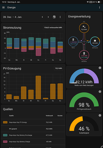

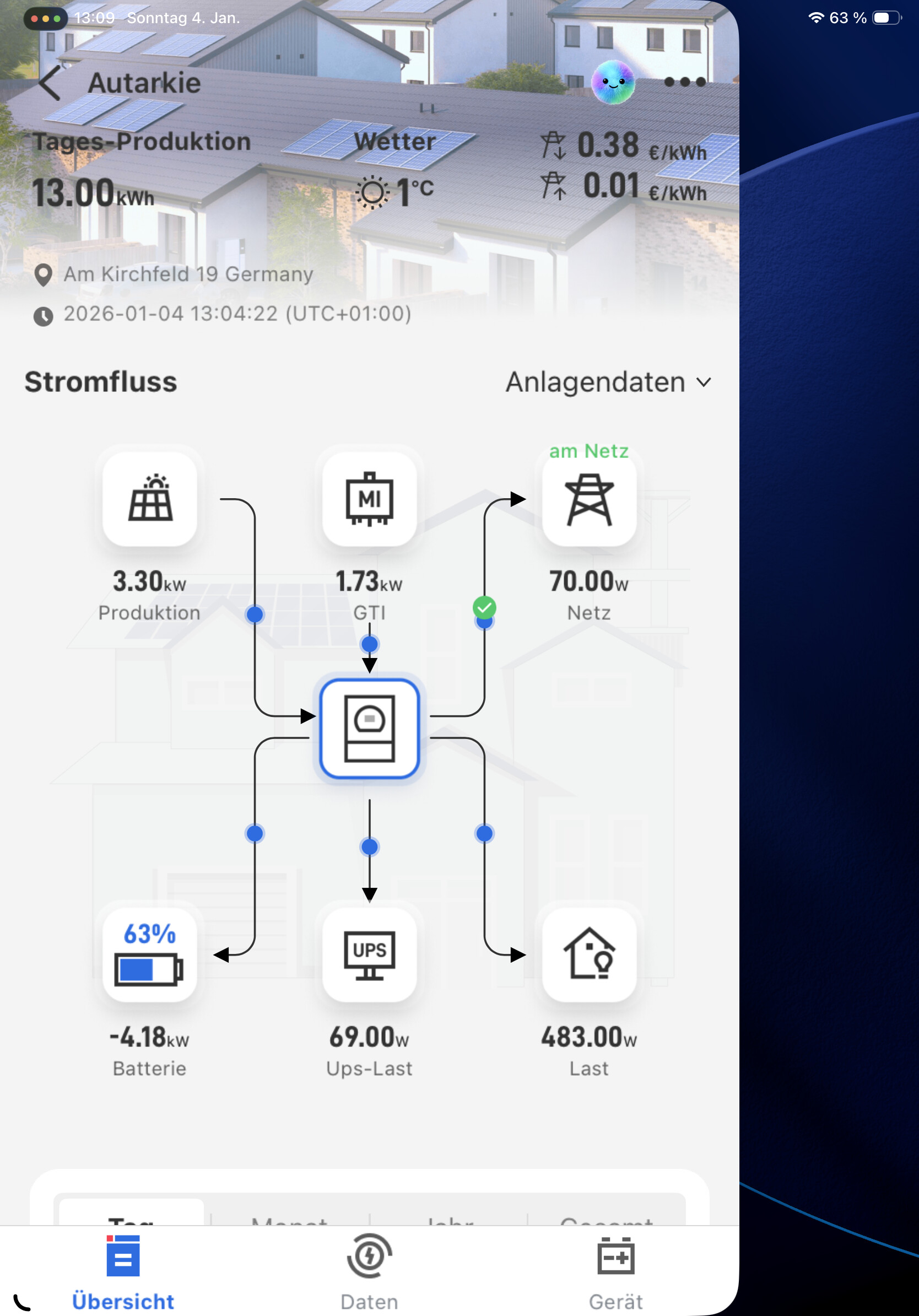

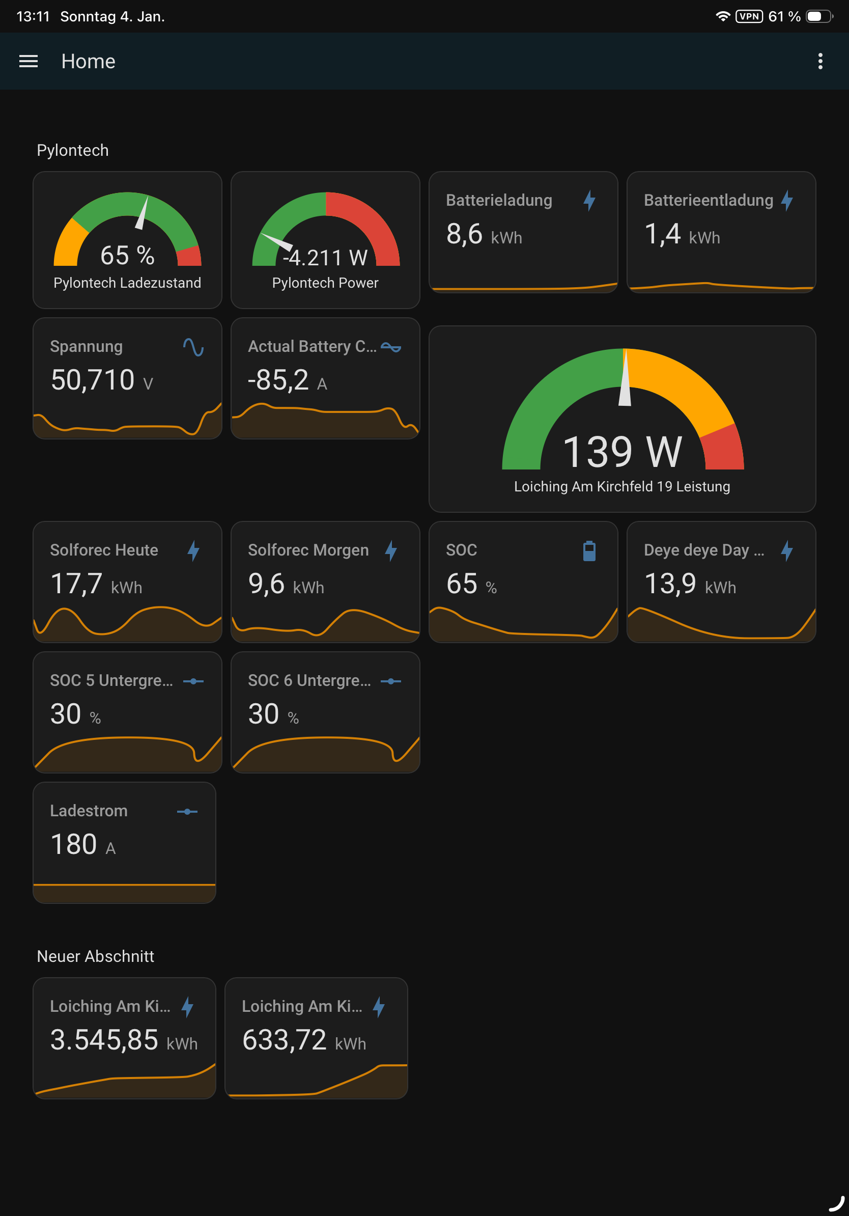

Wie kriegst du den Wechselrichter in Homeassistent?
