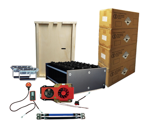

Ist ein eine Lösung wie die folgende, nicht sicherere Lösung als das Ganze Pack aus Einzelteilen zusammen zu stellen?
**LiFePO4 Bausatz 16 kWh 48 V / 51,2 V mit EVE MB31 V3 **
Von LiFePO4.shop

Dieser Shop verkauft nur Schrott. Das kann wirklich jeder selbst besser lösen.
Bitte kaufe dort nichts sondern beschäftige dich noch ein bisschen mit dem Thema. Du kannst das alles viel besser und günstiger kaufen.

Dieser Quatsch, den der Shop als "Gehäuse" verkauft ist keines. Zwei kleine Holzplatten und 4 Gewindestangen findest du in der Wühlkiste jedes Baumarkts.
Da braucht es schon wenig mehr.
Findest du vieles hier im Forum.

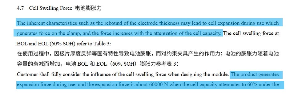

@peletiah Weisst Du, warum die Kompression überhaupt notwendig ist?
Die Kompression wird nur gemacht, um Mikro-Gasblasen aus der Zelle rauszupressen. Diese Blasen sind produktionstechnisch bedingt. Wenn die Zellen einigermaßen korrekt verpresst sind, werden die Blasen durch das Zyklisieren aus dem Material herausmassiert und steigen nach oben. Wenn die erstmal raus sind, ist eine Kompression nicht mehr notwendig.
Für eine korrekte Verspannung reichen auch M4 Gewindestangen (eine M5 8.8 Schaube hat eine Vorspannkraft von 6,8kN bei 4,5Nm Anzugsmoment).
Gemini kennt anscheinend nicht den Unterschied zwischen N und kN...

Man braucht auch keinen Federweg, bei Gewindestangen leicht verschrauben, Muttern gut Handfest und das war’s. So wird eine Ausdehnung verhindert und mehr muss es nicht können.
Zumindest machen wir das in der Automobilindustrie so der Druckanker ist statisch genauso wie der Zuganker.
Mit wievielen Ladezyklen rechnet man in der Automobilindustrie? Bei der vom Hersteller empfohlenen Kraft geht es um die Lebensdauer der Zellen.
Woher die Info?
Die Datenblätter sagen jedenfalls klar was anderes:

Da wird man dann auch darüber aufgeklärt, was der Unterschied zwischen "300kgf clamp" und "swelling force" ist.
Auch sonst steckt im dem Filmchen sehr viel knowhow drin. Es gibt auch eine Fortsetzung (in den Kommentaren angepinnt).
