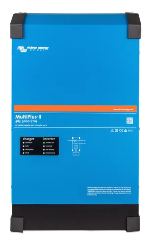

Ich werde in den nächsten Wochen ein netzgekoppeltes 16kWh ESS mit 16 Cornex 314Ah-Zellen und einem Multiplus II 5000 zusammenbauen. Ich hab zwar eine elektrotechnische Ausbildung und finde mich daher ganz gut im Metier zurecht, aber null praktische Erfahrung mit dem Bau einer Batterie. Daher möchte ich mein Projekt vor der Umsetzung hier vorstellen, vielleicht bekomme ich noch ein paar Expertenbewertungen und -ratschläge. Fehlt was, übertreibe ich bei manchen Details?

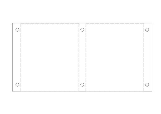

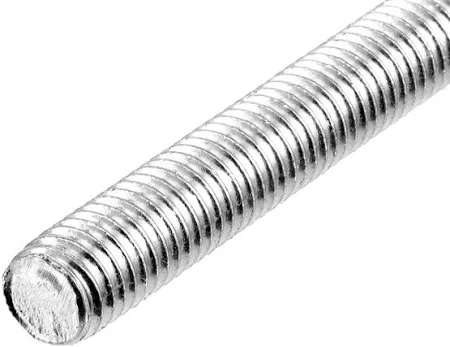

Die 16 Zellen sollen in zwei Reihen aufgebaut werden. Die Kompression erfolgt mit sechs M10 Gewindestangen sowie Tellerfedern. Dazu verwende ich zwei 8mm Stahlplatten, welche beide Zellreihen abdecken. Zwischen den Zellreihen verbleibt ein 20mm Spalt, in dem zwei der sechs Gewindestangen geführt werden. Dadurch sollte der notwendige Druck gleichmässig auf die Zellen wirken. Zwischen die Zellen lege ich 0,5mm FR4 sowie, falls ich es auftreiben kann, 0,8mm BISCO HT-800 Silikonschaumplatten. Bei den Druckplatten verwende ich 1mm FR4 über die gesamte Fläche. Da ich über den lokalen Makerspace Zugang zu einem Wasserstrahlschneider habe, möchte ich diese Platten damit zurechtschneiden.

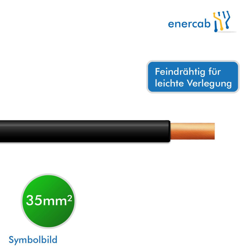

Die Zellen werden mit flexiblen Busbars verbunden, von der Batterie gehe ich mit 70mm² (NSGAFöu) zum Shunt, von dort weiter über einen RKA 95 Klemmblock, der die Verbindung auf zwei 35mm² (H07V-K) zu den beiden Terminals des BMS aufteilt. Auf der P- Seite wieder zu einem RKA 95, der sie wieder auf ein 70mm² Kabel zusammenführt und dann zum Inverter. Vom Pluspol führt ein 70mm² Kabel zu einem NH01 Lasttrennschalter (250A) und dann zum Inverter.

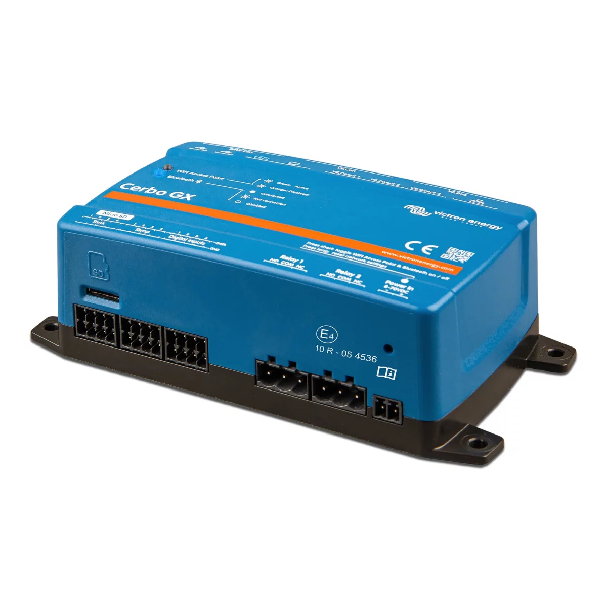

Steuerung per Cerbo GX, Kommunikationskabel crimpe ich selber, USB-RS485 mit Waveshare FT232RNL, als Smart Meter nehme ich einen Victron EM540.

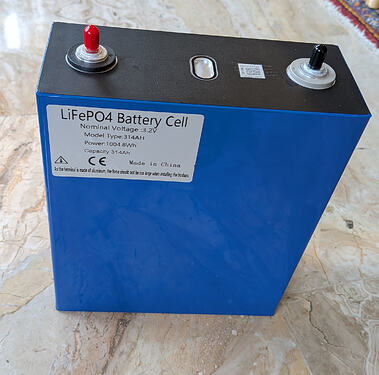

Cornex PF173-314A 16 836,82 € :white_check_mark: Dongguan Lightning New Energy Technology Co., Ltd. (Alibaba), geliefert wurde aus Polen, alle Zellen haben 3,268-3,269 V

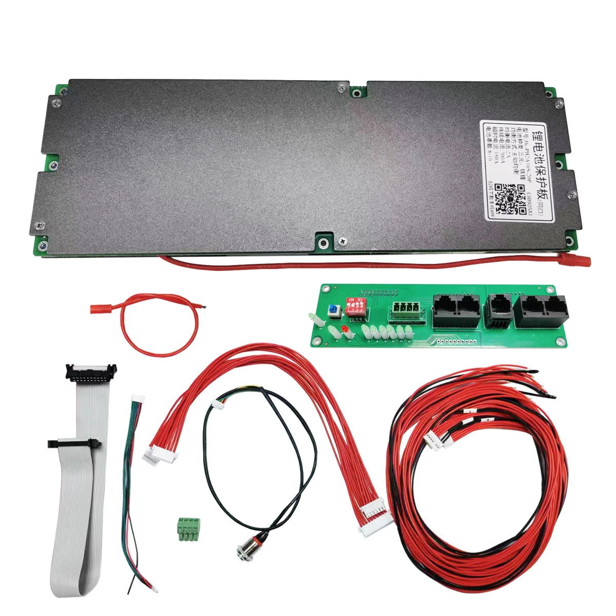

JK BMS PB2A16S20P 1 95,38€ :package: Jikong Official Store (AliExpress ID 5058221)

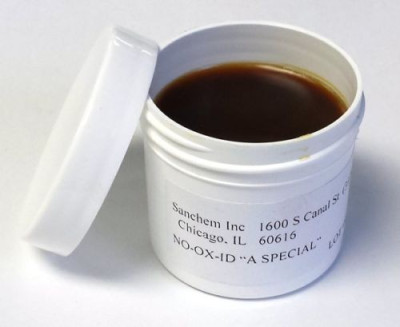

NO-OX-ID A-Special Kontaktpaste ~60ml ~25 € :package: baymarinesupply (Aus den USA, shipping cost $22.50 :see_no_evil_monkey:)
Multiplus II 48/5000/70-50 1 661,21 € :package: green-future.at
Cerbo GX 1 210,35 € :package: green-future.at

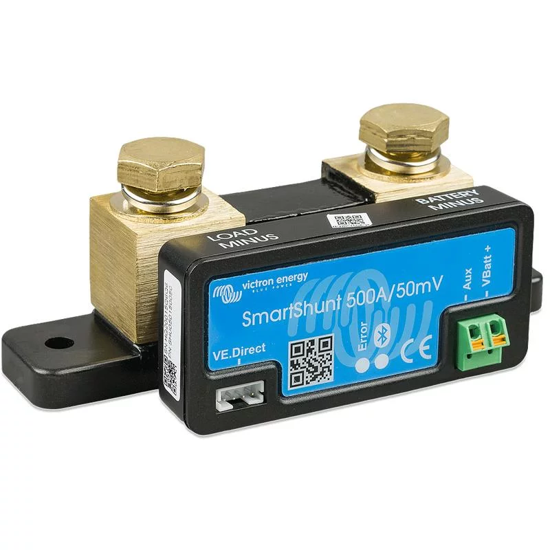

SmartShunt 500A 1 84,95 € :package: green-future.at

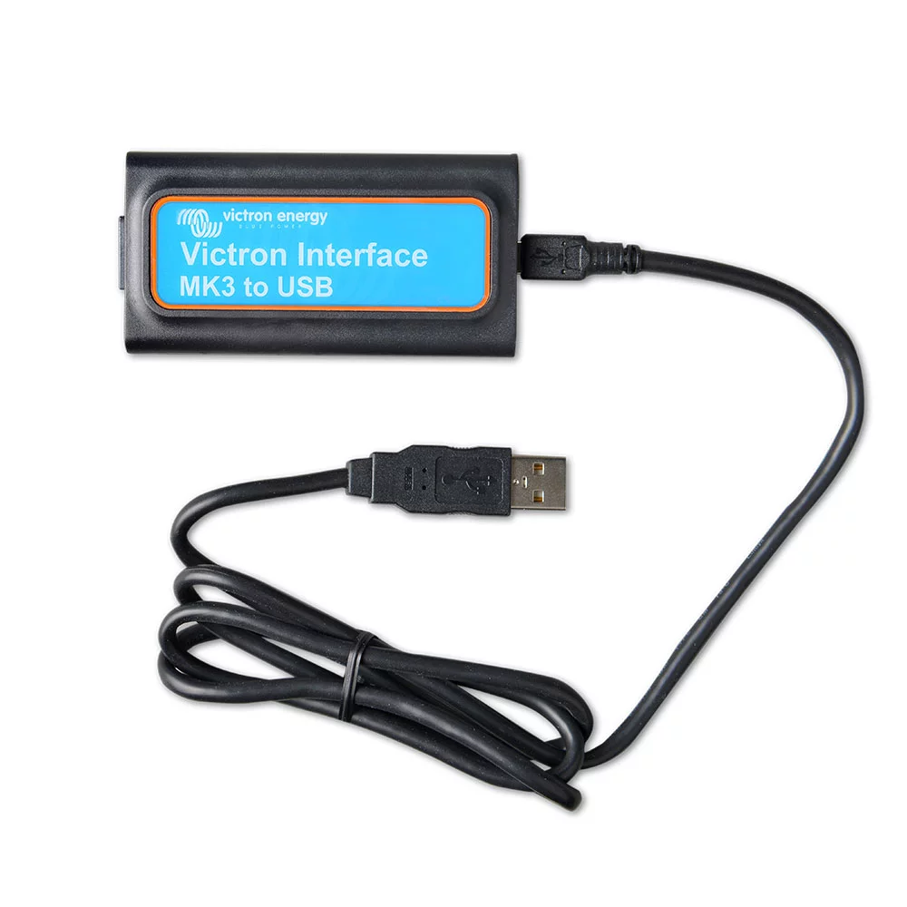

MK3 - USB 1 50,81 € :cross_mark: spar ich mir erstmal

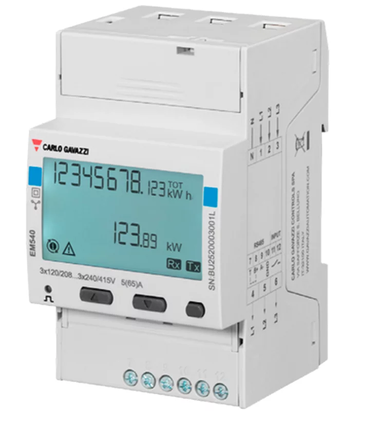

Smart Meter EM540 1 88,91 € :package: green-future.at

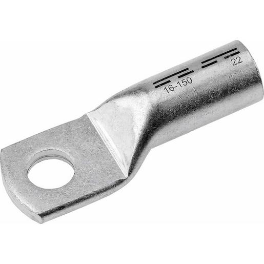

Presskabelschuh 70mm² M6 3 11,11 € :clipboard: Schäcke, Cimco 183561, DIN 46235
Presskabelschuh 70mm² M10 4 10,38 € :clipboard: Schäcke, Cimco 183523, DIN 46235

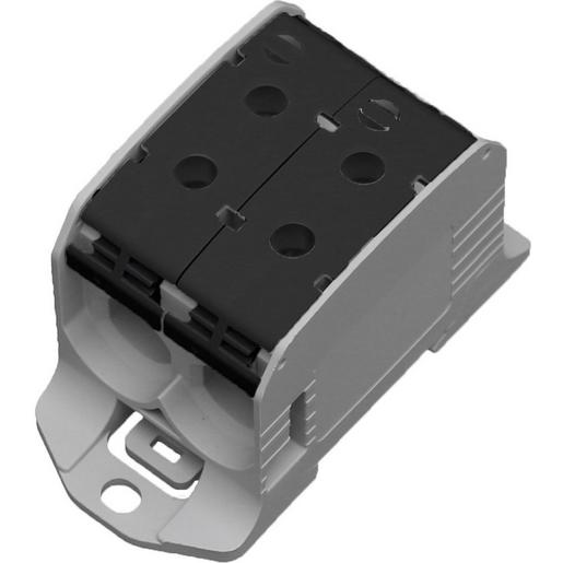

RKA Klemmblock 2 42,95 € :white_check_mark: Schäcke, Hora Universalklemme RKA 95/1

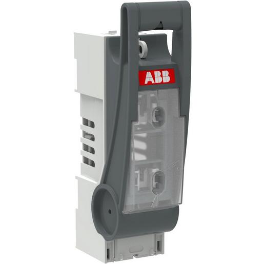

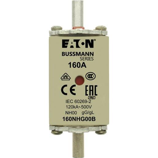

Sicherungslasttrennschalter 1-polig NH)) 1 45,04 € :white_check_mark: Schäcke, EATON XNH00-1-A160, doch nur "Spielzeug NH00", Fehlbestellung die ich nicht mehr retournieren kann, jetzt leb ich erstmal damit
NH00 160 A 1 8 € :white_check_mark: Schäcke, Eaton 160NHG00B
Gummi Aderleitung 70mm² 3m 45 € :white_check_mark: enercab.at, zzgl. 6,90€ Versand
Aderleitung 35mm² 1m 6,40 € :white_check_mark: enercab.at

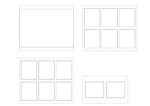

FR4 0,5mm 14+1 9,78 € :white_check_mark: ahltec.de, 1 Stk. 600x500mm, 1x Bodenplatte, zzgl. 14,02€ Versand
FR4 1,0mm 1 14,82 € :white_check_mark: ahltec.de, 1 Stk. 600x500mm, 2x Isolierung Druckplatten

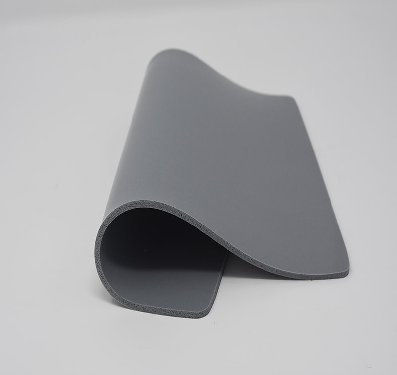

Bisco HT-800 1,59mm 915x1000mm 80 € :cross_mark: MVQ Silicones GmbH, Siliconschaumplatte 1,59mm, grau, HT800GY, Dichte ca. 0,352g/cm³

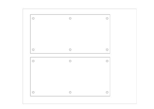

Druckplatten Stahl 2 20€ :white_check_mark: Schrottplatz, 8mm Wald- und Wiesenstahl, 420x205mm, Anstrich mit Rostschutzfarbe, strichliert die Umrisse der Batterien
Gewindestange M10 8.8, Scheiben, Muttern 6 42,37 € :white_check_mark: Priara (eBay), Hersteller: Reyher, Gewindestange DIN 975 M 10 x 1000mm 8.8 galvanisch verzinkt, Sechskantmutter DIN 934 M 10 8 galvanisch verzinkt, Scheibe DIN 6340 10,5 x 28 x 4 Stahl vergütet galvanisch verzinkt

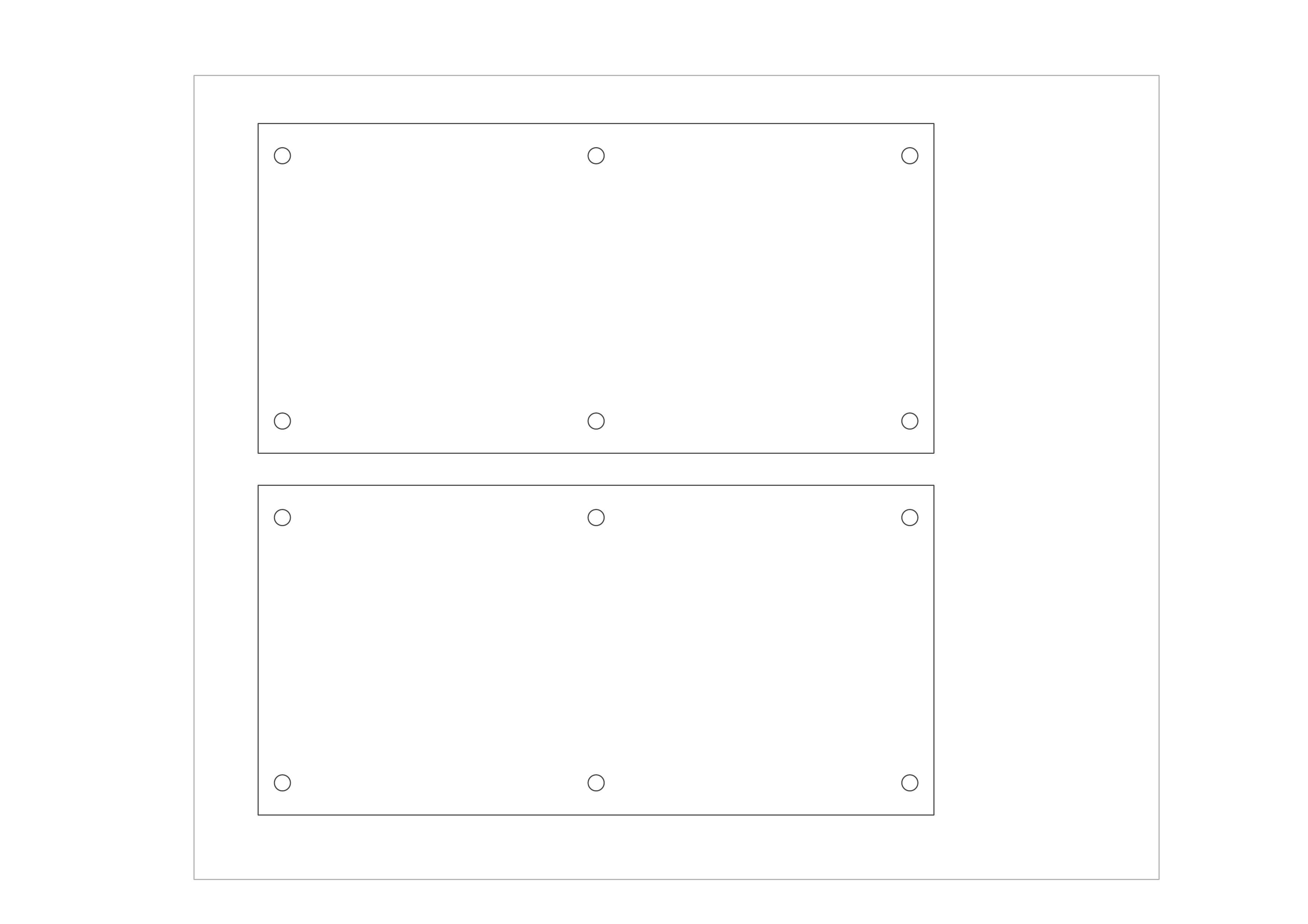

  • Dicke der Bodenplatte (21mm) und notwendige Unterstützung von unten (Lt. Gemini genügen zwei , von den Stirnseiten 210mm nach innen versetzt :man_shrugging:). Wie Holz sich unter Belastung verhält und man das berechnet kann ich leider nicht nachvollziehen. 21mm ist aber recht ordentlich und wird auch bei den 110kg Gesamtgewicht hoffentlich halten ohne sich über die vielen Jahre hinweg zu verziehen :face_with_peeking_eye:

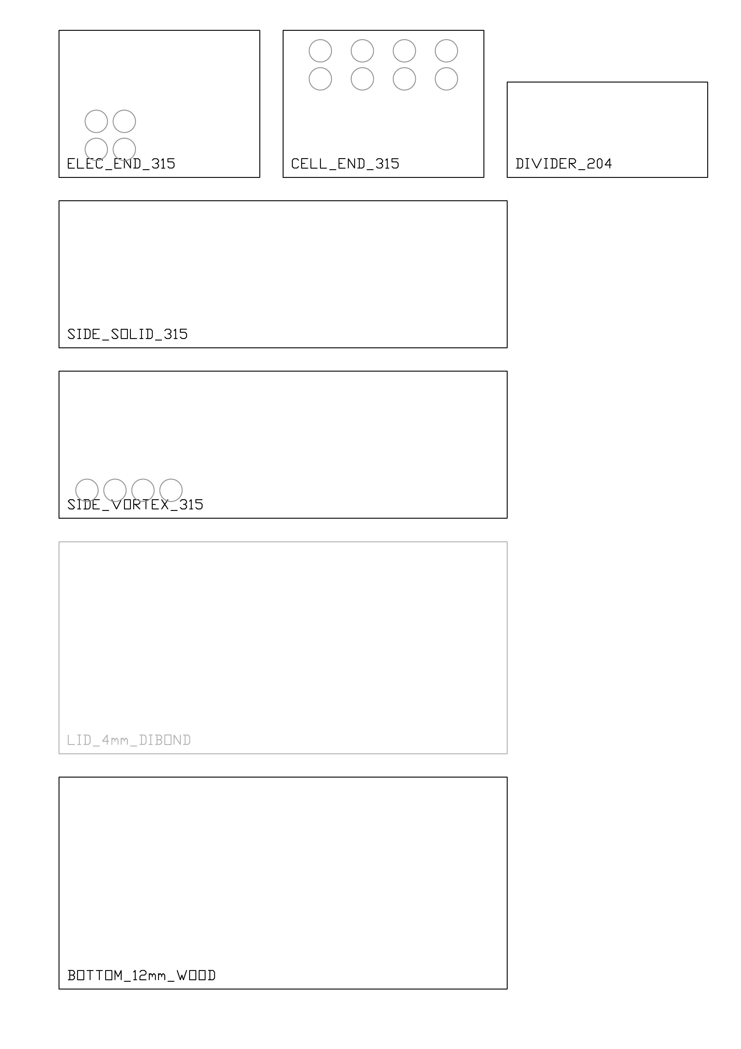

  • Berechnung der Dimensionen und Platzierung der Lüfungsöffnungen (Ich hab bereits Lüftungsgitter mit ø48mm herumliegen, daher die vielen Öffnungen in den Siebdruckplatten). Wird wohl passen, Kamineffekt wurde vom Tool gut erklärt und die Größe der Öffnungen erscheint sinnvoll. Bei den akkumulierten Wärmeverlusten von ca. 30W unter Spitzenlast (Shunt, BMS, RKA 95, Kabel) sollte das gefühlt passen.
  • Notwendige Vorspannung der Gewindestäbe und Tellerfedern. Diese soll 3000N pro Zellreihe betragen (Scheinbar Industriestandard für 314Ah CATL und EVE Zellen). Ich hab mir die notwendige Auslegung von Gemini mal vorschlagen lassen und dann nachgerechnet. Bei gleichmässiger Aufteilung der Kräfte über die gesamte Druckplatte schlägt Gemini aussen 750 N und innen 1500N pro Gewindestange vor. In Summe 6000N, aufgeteilt auf zwei Reihen sind das 3000N, macht also Sinn. Es gibt Tellerfedern mit einer Nennkraft von 411 N. Dadurch ergeben sich bei 2 parallelen Tellerfedern Kräfte von 822 N auf den äusseren Gewindestäben und 4 parallelen Tellerfedern 1644N auf den mittleren Stäben. Die parallelen Tellerfedern lassen sich mehrfach wiederholen um mehr Federweg zu erhalten, ohne die wirkenden Kräfte zu verändern (Sh. Wie stapelt man Tellerfedern?). Lt. Datenblatt beträgt der maximale Federweg bei den gewählten Tellerfedern 0,55mm, 4 Pakete mit 4 paralleln Tellerfedern ergibt also 4,4mm Federweg.

  • Consider the springiness of the 7x2 layers of 0.8mm HT-800 between the cells (If applicable)

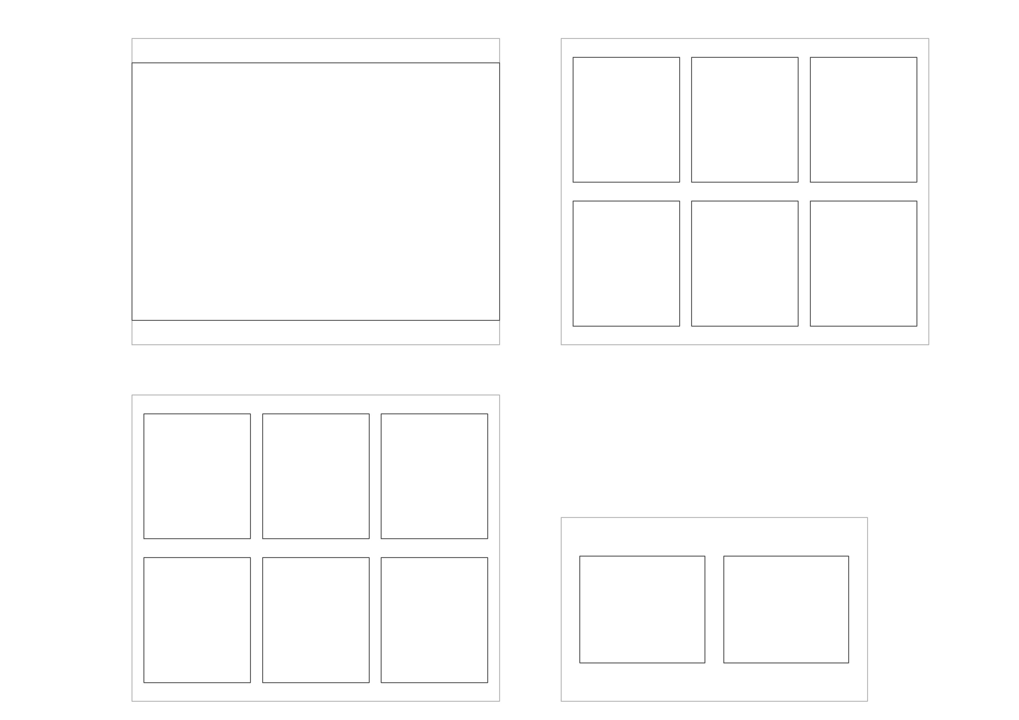

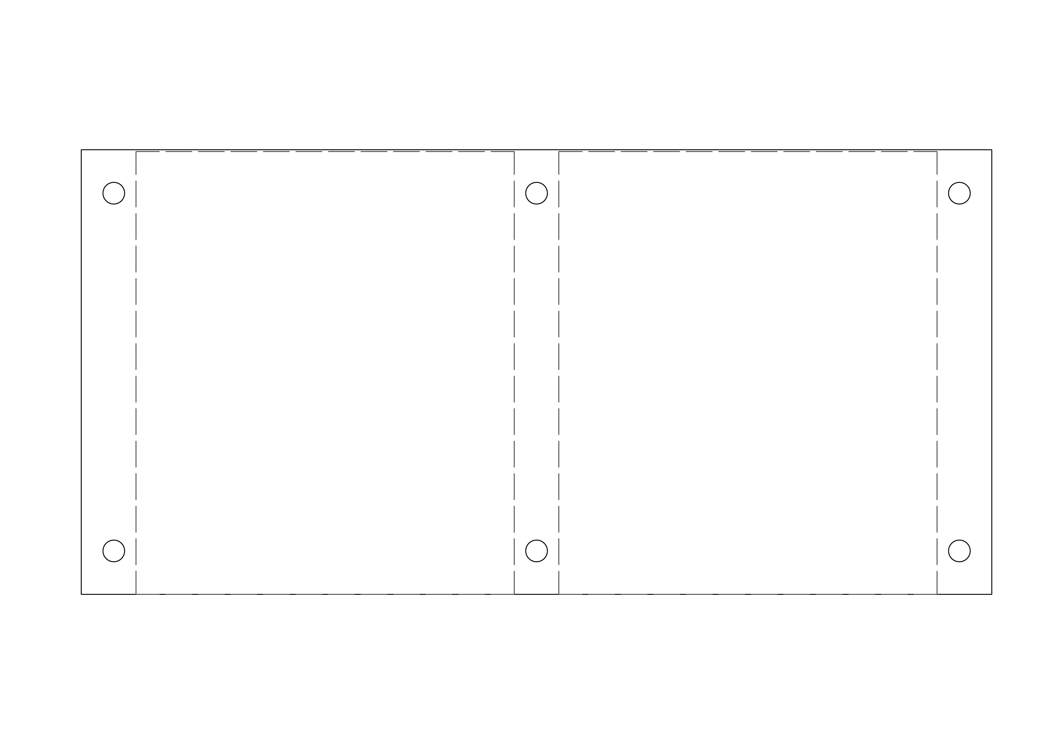

Sehr praktisch ist das Erstellen von Python Scripts. Sämtliche Zeichnungen für die obigen Zuschnitte sind DXF-Dateien, die von einem von Gemini erstellten Script erzeugt worden, ich hab da kaum selber programmiert oder gezeichnet. Ich hab mir auch gleich ein Script zum Erstellen eines Wartungsdokument (5,5 KB) erstellen lassen, das mir zeigt worauf ich in den nächsten Jahren beim Anziehen der Muttern in welchen Intervallen achten muss. Sicher hilfreich wenn ich die Details längst vergessen hab.

Das ganze sieht für mich stimmig aus. Vor allem NH01 statt der üblichen Spielzeug NH00 gefällt mir.

70mm², 250A Absicherung bei einem 5000er, seperater Cerbo, Seperater Shunt, alles gute Dinge, aber es geht halt auch vertretbar günstiger und dann ist die Aktion nochmals einem ETF überlegen :wink:
Was würdet ihr weglassen? Ohne Shunt (-85€) und mit einem Multiplus GX (-68€) wärens 150 € weniger. Offenbar ist der Shunt im JK BMS ja zu ungenau und man kann nie sicher sein, wie voll die Batterie wirklich ist, sodass man diese für ein Reset regelmässig auf 100% laden muss. Ist das übertrieben?

Bei den leistungstragenden Komponenten hab ich auch überlegt, ob nicht eine Nummer kleiner geht. 210A Spitzenstrom werd ich selten erreichen, wenn überhaupt. Die erlaubte Schieflast ist ja auch bei uns begrenzt, und dass ich 9kW auf einer einzigen Phase ziehe ist unrealistisch. Ich könnte auch einfach die Entladeleistung am Multiplus begrenzen, alles was darüber geht hol ich mir vom Netz, diese Spitzen sind wenige kWh/Jahr, wenn überhaupt. Die ganze Anlage dafür auszulegen ist an sich übertrieben.
50mm² statt 70mm² und kleinere Kabelschuhe sind ungefähr -20€. 200A oder 250A NH1 macht aber keinen Unterschied, ein kleinerer NH00 Sicherungslasttrenner kostet auch nicht weniger. Ich könnte auf den fancy Trennschalter verzichten und die Sicherung mit einem Griff/Zange rausziehen, wer braucht nicht etwas Aufregung im Leben (-30€). Auf einen extra Batterieschalter würde ich verzichten. Gibt’s andere Ideen? Groß genug ist die Ersparnis also eher nicht um die deutlich engeren Toleranzen zu rechtfertigen.

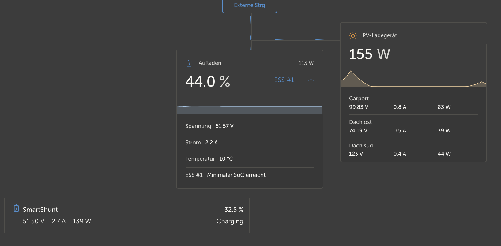

Die 0% und 100% Detektierung ist vom BMS recht sauber gelöst und basiert ja nur auf Spannungspegeln die aber durch die Messung des BMS eingehalten werden. Das sind letztlich ja sicherheitsrelevante Pegel um den Akku nicht zu zerstören. Die müssen passen, sonst ist das BMS gar nicht brauchbar.
Problematisch ist der SOC dazwischen durch ungenaue Columbzähler/Amperemessung oder was weiß ich. Mit einem Akkupack bin ich jedenfalls der Meinung kann man sowas ordentlich betreiben. Auf den SOC abseits von 0% und 100% darf man allerdings nur mit einem Auge zu gucken und für 85€ mach ich das auch gerne da der Speicher auch funktioniert wenn keiner drauf glotzt.
Wie auch immer ein Shunt ist keine Einbahnstraße und kann später ohne Problem ergänzt werden. Beim MP2-GX im ESS Betrieb mit einem MP2 kannst Du dir den MK3 schenken, den braucht man dann nicht zwingend. Sind in Summe dann schon 200€ und 7,4% bringt dir kein ETF im Jahr.
Als mein MP2-GX noch alleine war also einphasig, lief der abgesichert mit 125A NH Sicherung am 1m 50mm² ohne Probleme. Habe ihn allerdings auch nicht Tagelang auf 100% gequält.

zum Thema JK-BMS und SOC kann ich mal folgendes in den Ring werfen
Ah, danke! Bei mir kommen da jedenfalls noch MPII und Zubehör dazu. Das kommt dann zumindest aufs selbe raus, nur meine zig-Stunden Arbeitszeit darf ich nicht berücksichtigen :grin: Was machst Du mit dermaßen viel Kapazität?
Hmm, ok. Für zyklusverdoppelnden SoC zwischen 20 und 80% reicht das nicht, die dadurch verminderte Kapazität würde mir jedenfalls reichen. Aber wer weiß was Batterien in 10 Jahren kosten. Und so viele Zyklen > 5000 muss man erstmal schaffen.
wo du den 0%-SOC hinlegst, liegt individuell an Deiner Konfiguration. Leg den 0%-SOC bei 3,2V und das Thema ist durch.
Die 80% halte ich für gefährlich und jeder LiFePO4 will regelmäßig balanciert werden (100%). Will man im Sommer zB dazwischen nur bis 80% Laden (Akkuschonung) braucht es mehr Logik um das zu steuern.
Ich fordere bei mir 1 mal wöchtentlich auf 100% (56V) zu laden. Ist das erledigt, lade ich nur noch bis 55,2V. Dafür braucht es aber externen Eingriff wie auch immer man den umsetzt (NodeRed, Modbus, Mqtt, venus-os_dbus-serialbattery). Ich bin skeptisch so eine Logik praxistauglich in den Victron Ladeplänen nur mit einem Shunt hinterlegen zu können. Die Pläne lassen nur fixe Pläne und kaum Logik/Prüfung zu.

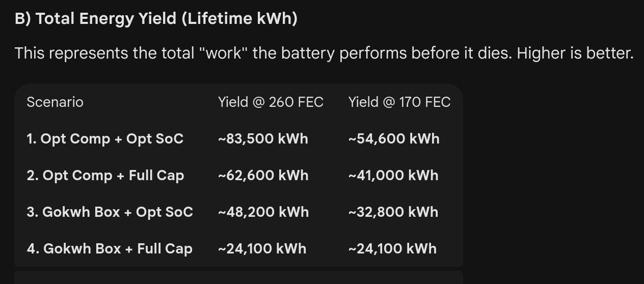

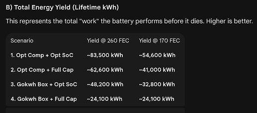

Wenn ich mir anhand meines PV-Jahresertrags simulieren lasse, wie viele Zyklen ich überhaupt schaffe und wie sich verschiedene Aufbau- und Ladestrategien auf die Batterie auswirken, behauptet Gemini Pro dass die Unterschiede in der Lebensdauer erheblich sind. Ich hab mir dafür vier Szenarien mit den Faktoren batterieschonendes Laden (Opt SoC), volles Be-/Entladen (Full Cap), optimale Kompression (Opt Comp) und DIY Box ohne nennenswerte Kompression (Gokwh Box) simulieren lassen:
Schwer nachzuvollziehen wie akkurat das gerechnet wurde, zumindest wurden hier der Eigenverbrauch, Einspeisung und PV-Produktion einbezogen und nachvollziehbar in den Kommentaren zur Kalkulation verwendet. Grob überschlagen ergeben zumindest die Leistungszahlen im Verhältnis zueinander halbwegs Sinn, wenn auch die Absolutwerte zu hochgegriffen sind (170dx16kWhx20a=54,000 - aber da fehlen die 15-20% Verluste und bei optimalem SoC hab ich keine 16kWh, sondern eher 12kWh verfügbare Kapazität).
Die 260 FEC (Full Equivalent Cycles) sind unrealistisch, dazu müsste ich unwirtschaftlich PV-Energie in die Batterie pumpen (Ladungsverluste) statt sie direkt lukrativer einzuspeisen.
Ich hab eine 15kW Einspeisebegrenzung, aber 30kWp am Dach (Real ~24kWp, weil volles Walmdach, also vier Himmelsrichtungen, 30.300kWh Jahresproduktion), wodurch zu den Spitzenzeiten mehrere hundert kWh/Jahr verloren gehen. Diese kann ich dann natürlich zum Laden der Batterie verwenden.
Die 170 FEC lassen sich lt. der Simulation rein über das Peak Shaving, nächtlichen Eigenverbrauch und Einspeisen der Restkapazität ins Netz erreichen. Das erscheint mir auch realistisch, November/Dezember waren wegen dem zähen Hochnebel heuer sehr schwach. Falls die Lebensdauerverlängerung sich tatsächlich so dramatisch auf die erreichte Arbeit im gesamten Lebenszyklus auswirkt, würde sich das Komprimieren auf jeden Fall rentieren.
Dass Kompression nicht umsonst ist, ist durch die Herstellerangaben nachvollziehbar, in denen die ~3000N Kompression erwähnt werden. Und es wird auch in verschiedenen[1] technischen[2] Artikeln[3], wie auch im Expertengespräch oben, darauf verwiesen, um Gas aus den Schichten zu drücken und den Kontakt der Schichten zu verbessern.

Mein Favorit sind nachwievor die EVE 314er mit Doppelpolen und Edelstahlgewindeeinsatz. Also die originalen Doppelpole….
