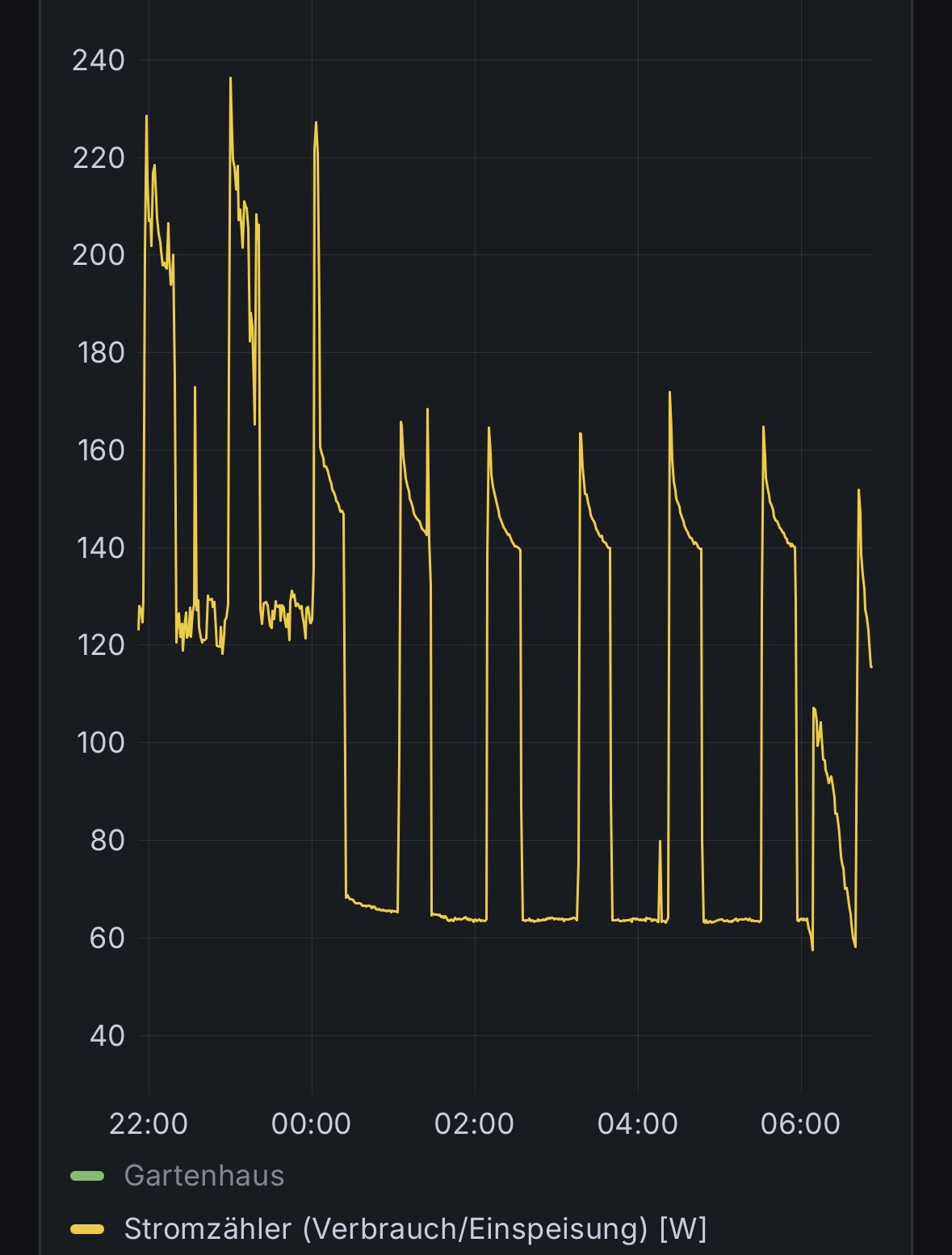

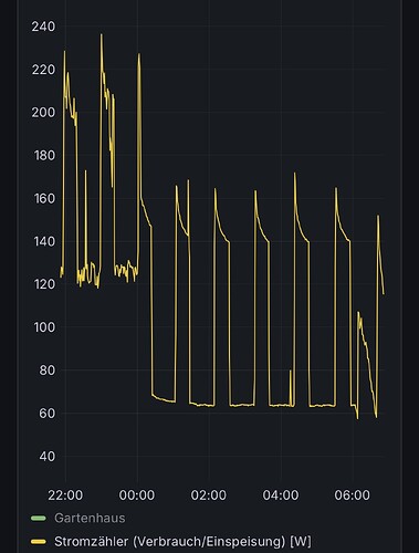

In dem von mir geposteten Bild sieht man gut wie die Kühlschränke einschalten. Aktuell laufen die ca. jede Stunde mal 5 Minuten. Das hängt aber wie gesagt extrem von der Raumtemperatur ab. Im Hochsommer ist der Stromverbrauch viel höher, ist aber auch egal dank PV :blush:

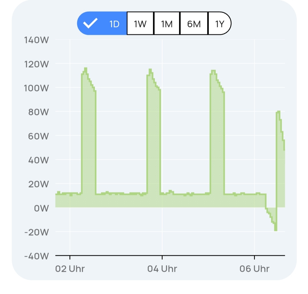

Im Eco Tracker kann man die einzelnen Phasen sehen, das kann helfen die Verbraucher zu identifizieren. Das ist zB der Kühlschrank und etwas Kleinzeug in der Küche
