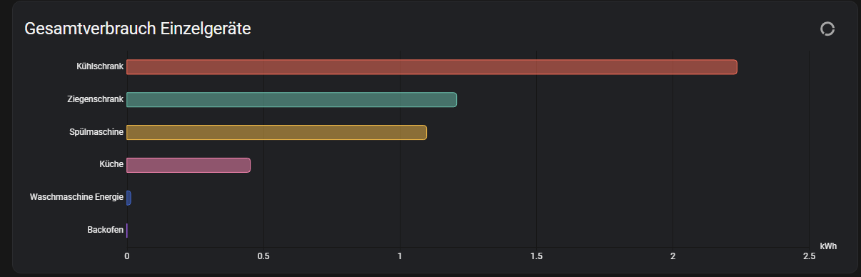

Das ist wirklich sparsam im Gegensatz zu dem was wir so haben. Tasgesverbrauch der kühlschränke, der zweite ist ein Kühl/Gefreischrank, stand alone Gerät im HWR. Da sind nur Getränke drin und der ist auch nicht voll, Gefrierfächer sind meisten ziemlich voll, geöffnet wird der nur ein bis zwei mal am Tag.

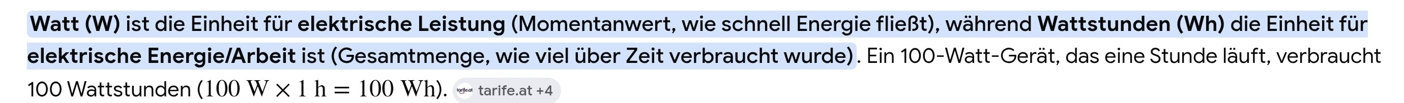

Wh ist trotzdem nicht die Einheit für Leistung, sondern für Energie! Beides ist definitiv nicht das gleiche! Wenn irgendwo Wh angezeigt wird, muß man (in unserem Bereich hier) schaun, ob sich das auf eine Stunde oder einen Tag bezieht. Der hervorgehobene KI Text ist korrekt.

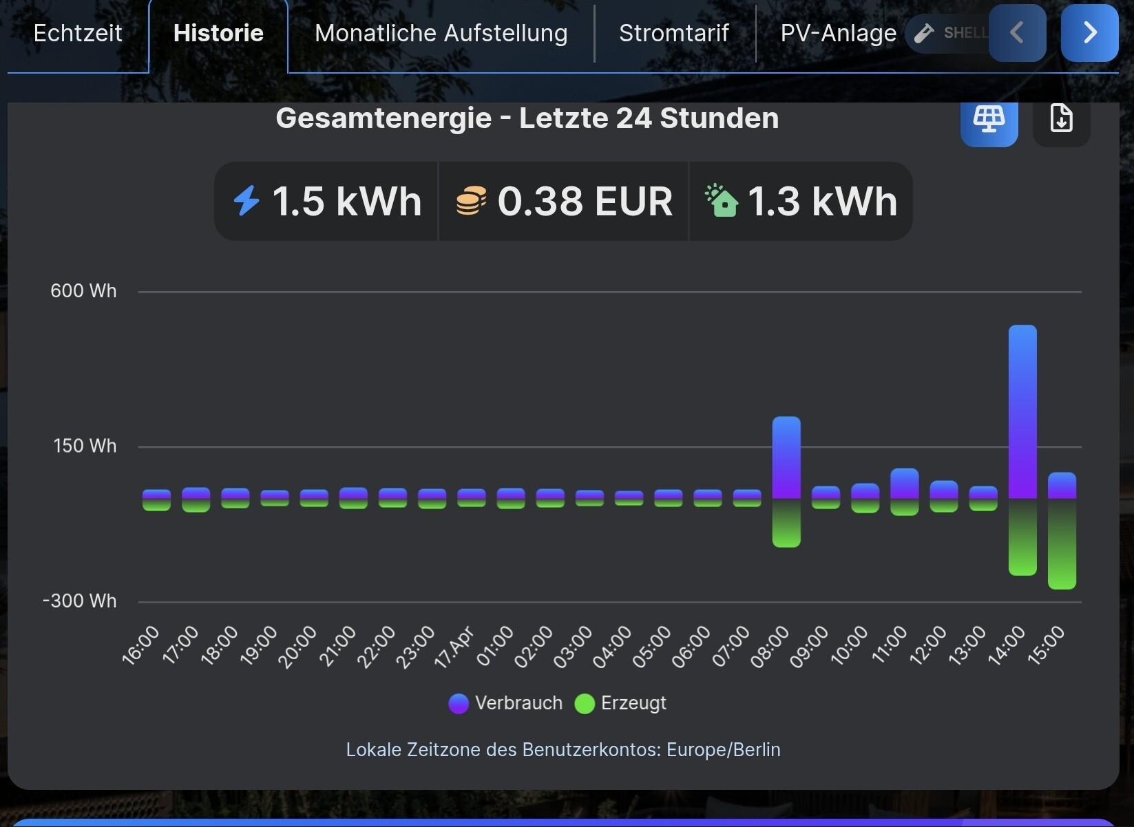

Laut meiner Shelly Grafik sieht man es doch, daß sich mein Verbrauch auf eine Stunde bezog. Bei einer 8 Stunden Nacht, sind das also ein Verbrauch von 400/480 Wh, was auf 1 Stunde bezogen 50/60 Wh beträgt.
Das habe ich übrigens schon 1972 gelernt. :wink:
Meine Kühlgefrierkombi habe ich übrigens auch immer im Blickpunkt.
Meine Zwischenstecker sind geeicht.
Die Shelly Grafik von vor 12min ist für mich komplett wertlos. Beziehst Du Dich auf eine andere Grafik? Keine Ahnung welche Größen da dargestellt werden, scheint ne Darstellung von eingespeisten und bezogenen Strom zu sein und nichts mit Deinen Kühlgeräten zu tun zu haben.
Wenn Du in 8h 400 Wh verbrauchst, verbrauchst Du umgerechnet in einer Stunde 50 W, das ist OK. Wenn Du was mit der Einheit Wh angibst, muß aber auch immer klar sein, auf welche Zeit sich das bezieht. Gibt man die Leistung an, brauchts das nicht.

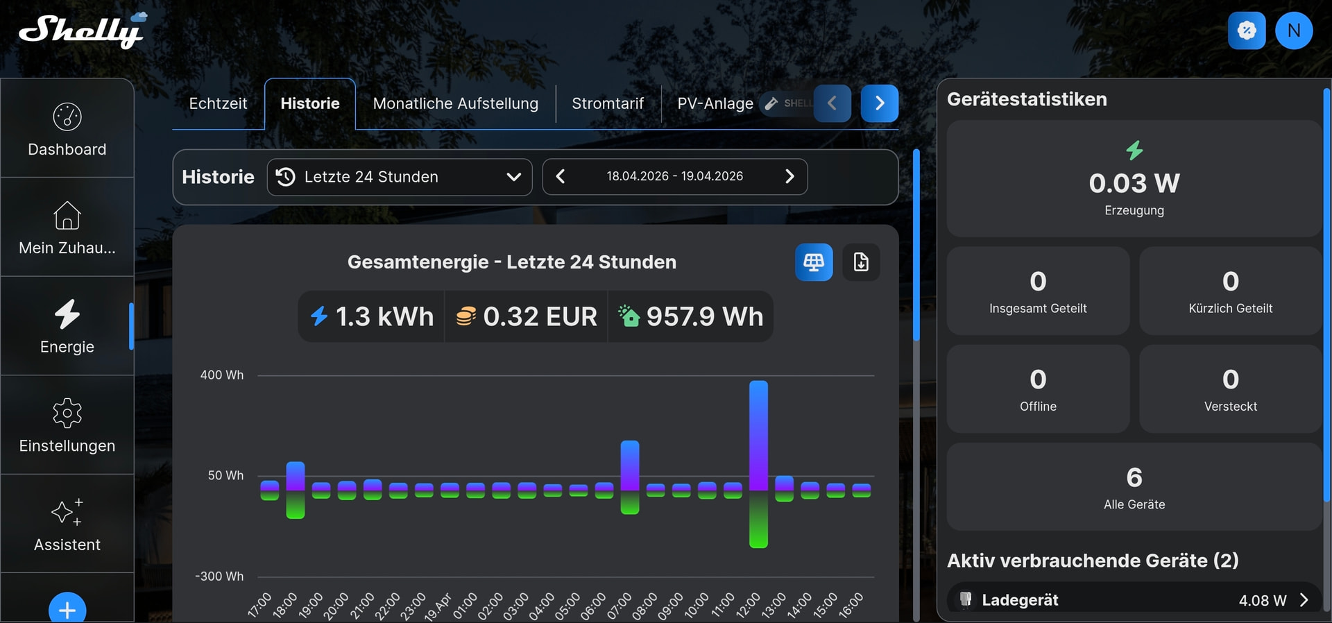

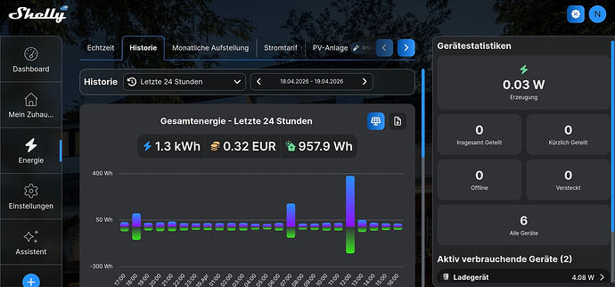

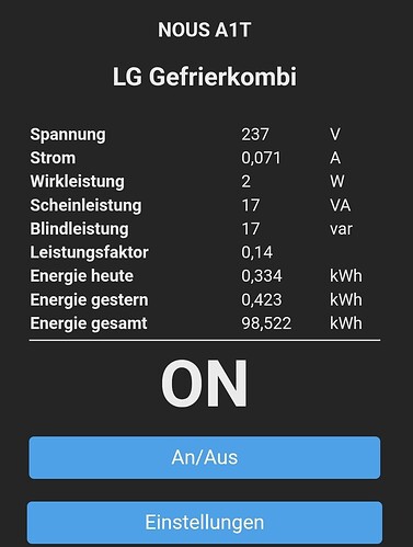

Das ist die Grafik meines Smartmeters, der mein BKW steuert.
Ist allerdings von vorgestern. Hier regnet es momentan seit 24 Stunden.

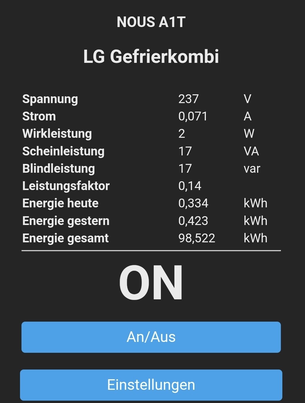

OK, mit der neuen Grafik kann man was anfangen. Gibt für gestern dann ne mittlere Leistung von 17.6 Watt.
Wie kommst darauf? Kannst du mir das mal bitte vorrechnen? Ich komme nirgends auf diese Zahl.
Gerne. 0.423 kWh = 423 Wh für den gestrigen Tag = 24h. Also eine mittlere Leistung von 423 Wh / 24h = 423/24 W = 17.6 W
ON scheint wohl nur zu bedeuten, daß das Gerät Strom bekommt, aber nicht, daß es wirklich läuft. Wie es zu der hohen Blind- und damit Scheinleistung kommt, ist mir nicht klar, stecke ich nicht genug in der Technik drin.
Danke erstmal für deine Rechnung. Kann sie aber nicht nachvollziehen, vielleicht liegt er Fehler auch bei mir?
Ich sehe das so: Mein Verbrauch über 24 Stunden liegt bei 1700W. Von den Solar Modulen kamen insgesamt 1200W. Wenn ich den Shelly das mal Saldierwn lasse, komme ich auf einen Verbrauch von 498Wh und einen Überschuß von 41,1Wh, die ich nicht nutzen konnte. Ich mußte also für die 24 Stunden 498W dazu kaufen. Hat meistens als Ursache die 800W Einspeiseobergrenze.
Nach meiner Rechnung habe ich also 498:24=20,75W pro Stunde verbraucht, die ich vom Netzbetreiber kaufen mußte. Der Rest wurde durch Solarstrom abgedeckt.
Ich hab mich auf die LG Gefrierkombi bezogen, da wir es ja die ganze Zeit hier von Kühlgeräten hatten ... Zu den neuen Zahlen (1700, 1200, 498, 41.1) kann ich nicht viel sagen (und hab ich ehrlich gesagt auch keine große Lust, so wie Du schon wieder die Einheiten und Größen fröhlich mischt). Wenn Du über 24h 1700 Wh verbrauchst, dann verbrauchst Du in einer Stunde eben 1700/24 W. Über die Zeit kannst Du nicht salidieren. Wenn Du die 1700 Wh komplett in der Nacht verbraucht hättest, wären die 1200 Wh der PV komplett ohne Vergütung eingespeist worden und Du hättest trotzdem die 1700 Wh beziehen und bezahlen müssen. Nur gleichzeitiger Verbrauch und Erzeugung läßt sich saldieren, wenn man keinen Akku hat.
