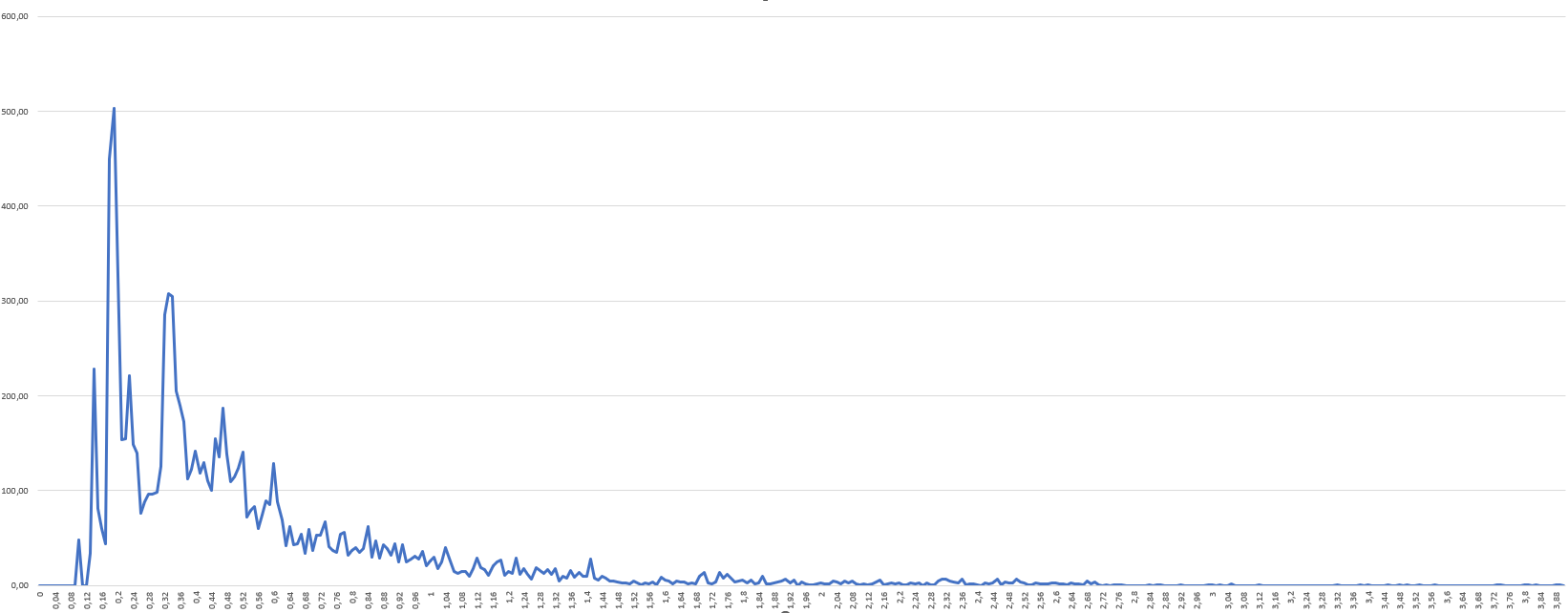

Verteilung der Last:
Gemessen wurde mit einer Emporia Vue alle 3 Phasen und 8 Unterfühlern.
Die Auflösung ist 1 Wert pro Minute über den Zeitraum der letzten 14 Tage.
Erreicht wurden:
48 x 100 Watt, 228 x 140 Watt und ein Maximum von 503 x 190 Watt. Ab da fällt die Kurve wieder mit Spitzen bei 305 x 340 Watt, 187 x 470 Watt und 128 x 600 Watt.
Ich hänge auch die Exceldatei an als Beispiel.
Stromverbruch minuetlich 14 Tage.xlsx (842 KB)
Genauer wäre wohl die Daten sekündlich zu haben. Bitte gebt mal Rückmeldung ob ich mich total vermessen habe und wie es bei euch aussieht.

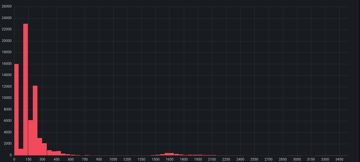

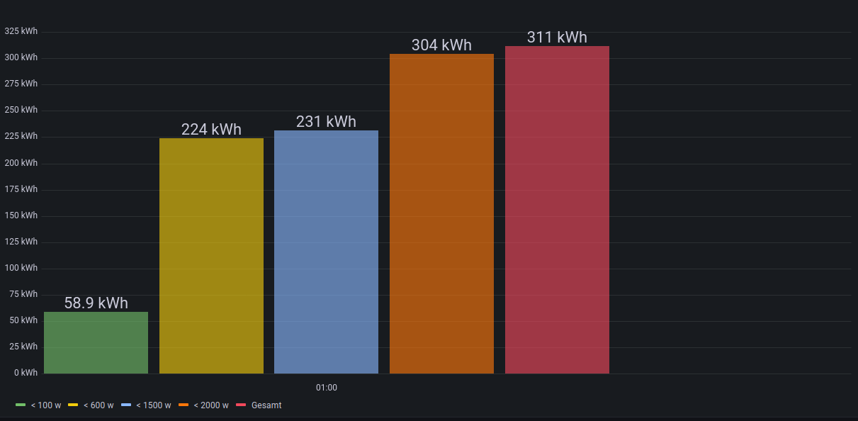

Wird ebenfalls 1/min gemessen. In ner 50w Auflösung. Sind die Daten seit 01.01.2023.
Fehlen tut mein Durchlauferhitzer und E-Herd, die sind nicht am InselWR angeschlossen, gekocht wird aber auch meistens mit Thermomix. Dieses Jahr will ich auf jeden Fall dafür sorgen, dass ich Warmwasser nicht aus dem Netz beziehen muss.
Interesant ist, wie oft ich weniger als 50w verbrauch hab - und damit weniger als den Eigenverbrauch vom WR... Das muss ich mir mal genauer anschauen.
Edit:
Das Wäre dann der entsprechende Verbrauch unter jeweiligen Leistungsgrenzen. Wäre also auch gut damit beraten gewesen eine Nulleinspeisung mit einem 600w oder einem 2000w WR umzusetzten, darüber kommt kaum noch was.
Ich habe noch einmal alles überprüfen weil ich den Zahlen nicht getraut habe und habe mich natürlich vermessen. Ich werde nächste Woche die Grafik und die Excel-Liste noch einmal aktualisieren.
