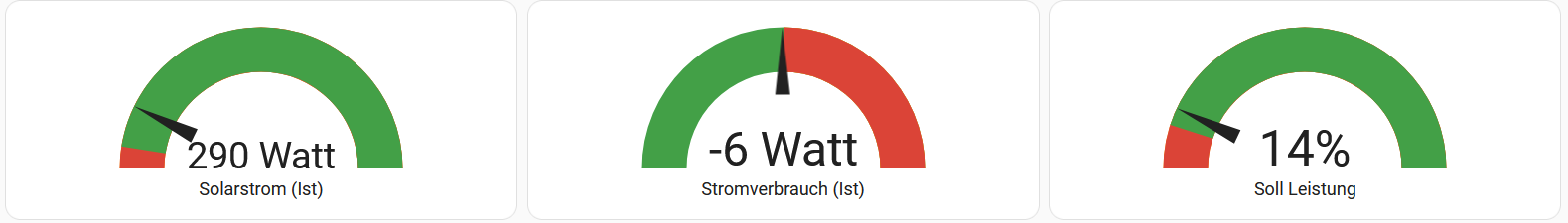

Ich habe die Kontrolle abhängig vom Vebrauch so geregelt und liege damit bei +40 / -40 Watt Einspeisung/Verbrauch da die Leistung wohl nur in 1 % Schritten geregelt werden kann.
IstFactor = (id(GrowattPower) / 2000) * 100.0; #aktuelle Leitung
SollFactor = (id(power_t0) / 10.0) / 2000 * 100.0; #erwartete Leistung vom Stromzähler, auch negative Werte
PowerUsage = IstFactor + SollFactor;
RealFactor = abs(PowerUsage);
relOutputPower = SollFactor + IstFactor;
if ( relOutputPower < 10 ) relOutputPower = 10; #nicht unter Grundlast regeln
if ( relOutputPower > 100 ) relOutputPower = 100;

Ich habe bei mit die Regelung so eingestellt, daß er versucht aktueller Bezug + 40W als Limit einzuregeln - mit ESPHome/Home Assistent.
Wenn die Sonne aus dem Baumschatten kommt, versucht er 150W Überschuss zu erzeugen, solange der Victron IP22 - 24V 16A regelbares Ladegerät - nicht eingeschaltet ist. Ist es an, geht der Überschuss auf 50W.
Sobald die 140W Überschuss erreicht sind, wird der IP22 zugeschaltet und im Bereich 25% bis 100% geregelt, je nach aktuellen Überschuss mit einem kleinen Buffer.
