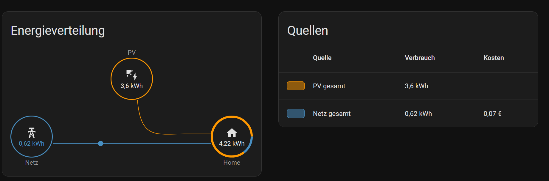

Hier mal das, was in meiner YAMEl steht, und ein Screen von HA:

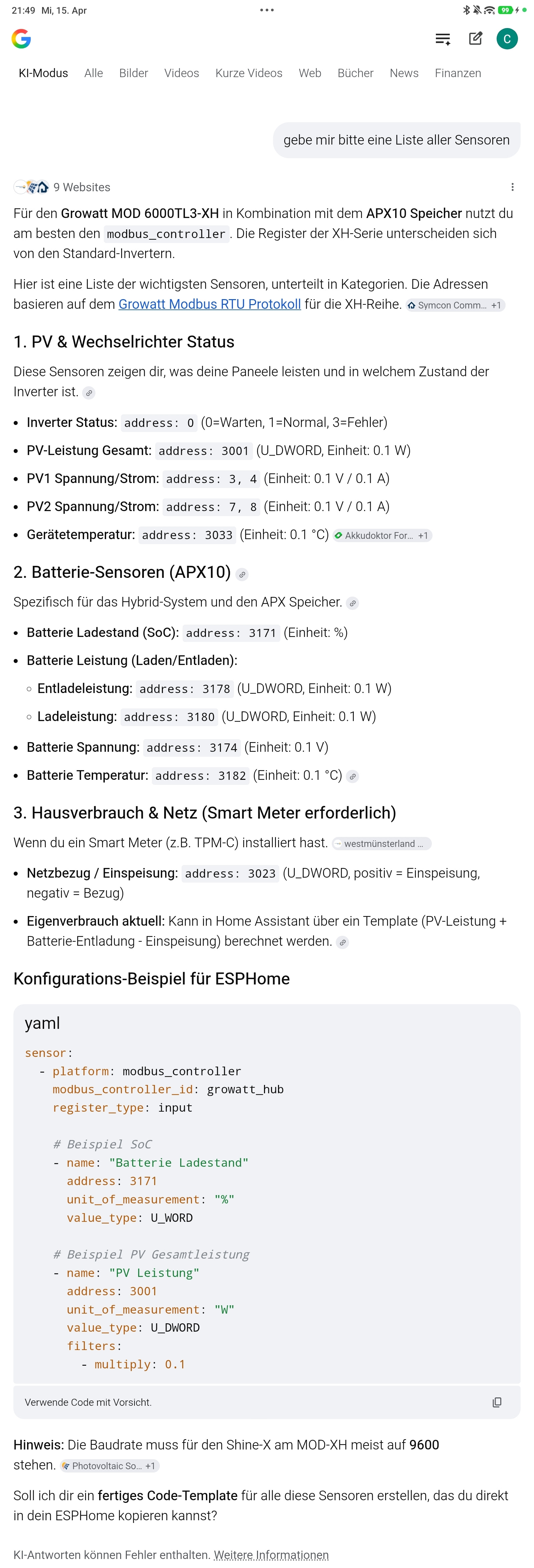

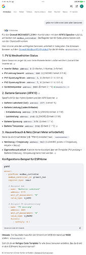

ich kann damit natürlich noch nicht alles in HA darstellen.

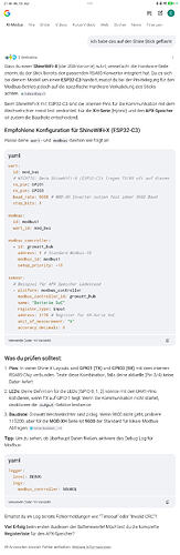

Ich habe Google ki gefragt.
Das kommt raus:
Wenn du selbst die ki fragst, kannst du den ki Code direkt in dein ESP kopieren.
Du hast Verbindung, es kommen die Wechselrichter Daten. Laut ki musst du das ändern/ergänzen
Hier ein fertiger Code

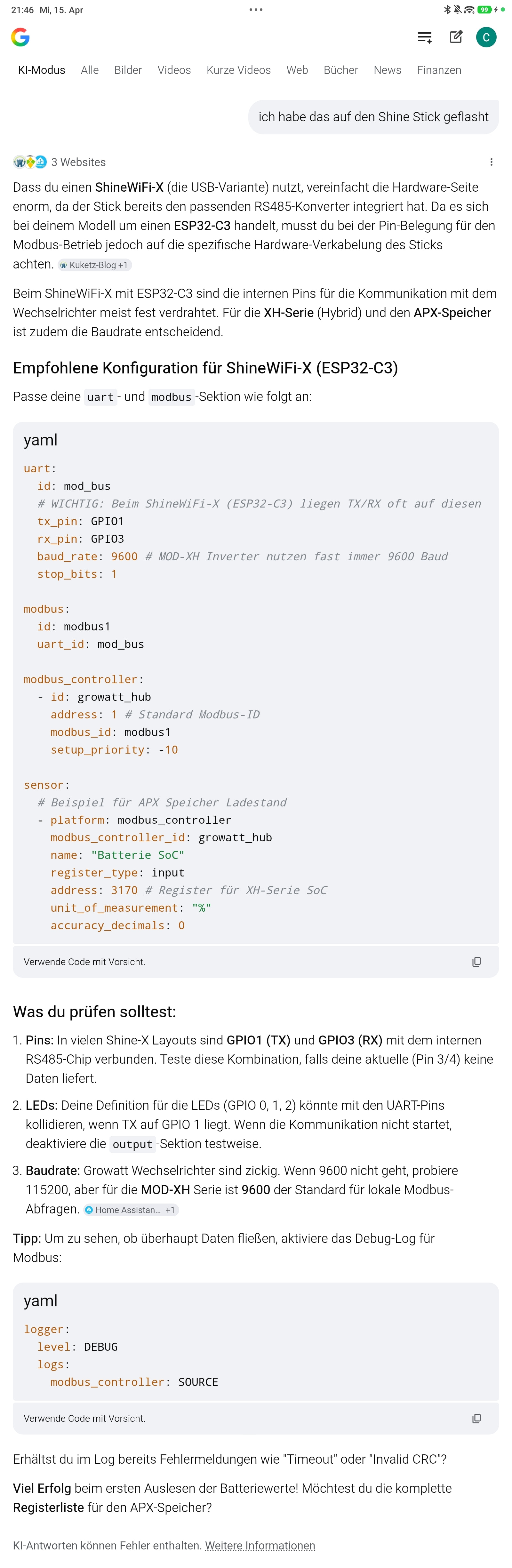

Moin, und danke. ICh teste das mal. Aber die KI geht ja von einem Wechselrichter 600TC aus, nicht mit meinem TL3-UH. Bin gespannt, ob das passt….
Das klappt noch immer nicht so, es kommen immer ähnliche Fehlermeldungen:
Duplicate key "name" in "/config/esphome/growatt.yaml", line 78, column 5 NOTE: Previous declaration here: in "/config/esphome/growatt.yaml", line 72, column 5
Wenn ich da was lösche, kommt beim nächsten Mal eine andre Zeile mit Duplikaten…
Es fehlt noch immer der Speicher, und die Verbindung PV => Netz, also Einspeisung:
War heute Morgen ganze Zeit mit Chatgpt beschäftigt, bis es nun raus kam: Mein Shine-X Stick ist eine OEM Version, die einen anderen Chip hat. Jetzt benötige ich erst noch einen Adapter, damit ich das Board überhaupt richtig flashen kann. Es war nämlich immer nicht erreichbar. Also in 1-2 Tagen geht es weiter. Bin mal gespannt, ob ich das so fertig bekomme. Es ist aber erstaunlich, was der alles weis :wink:

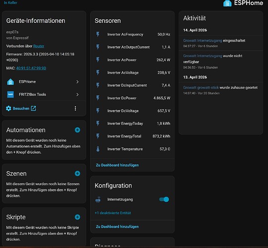

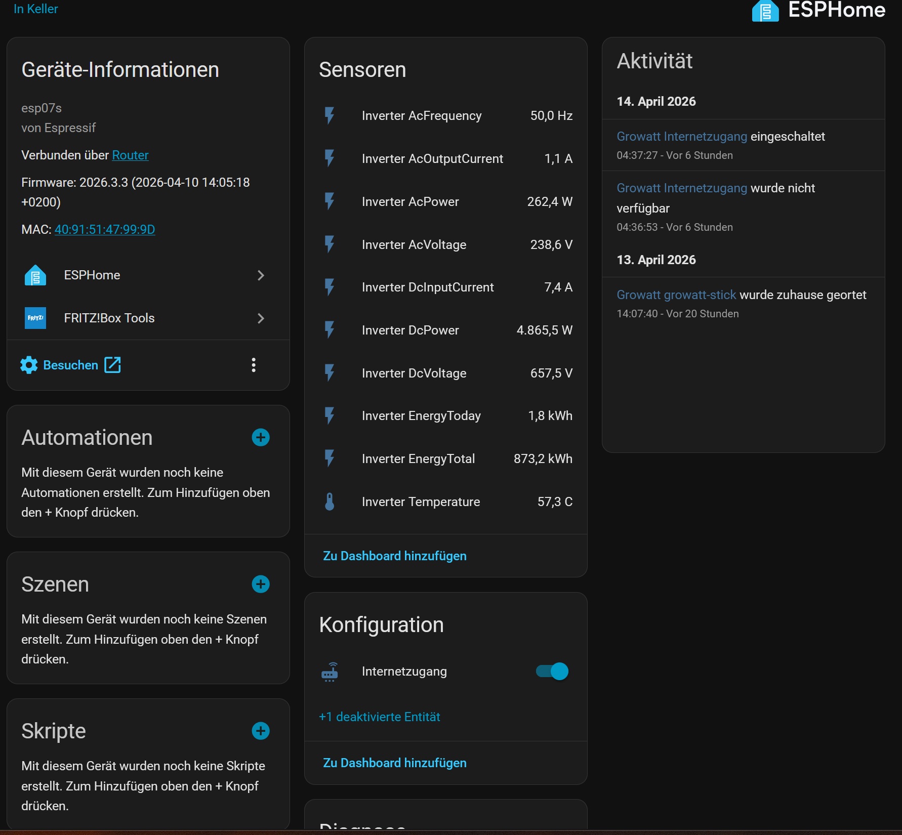

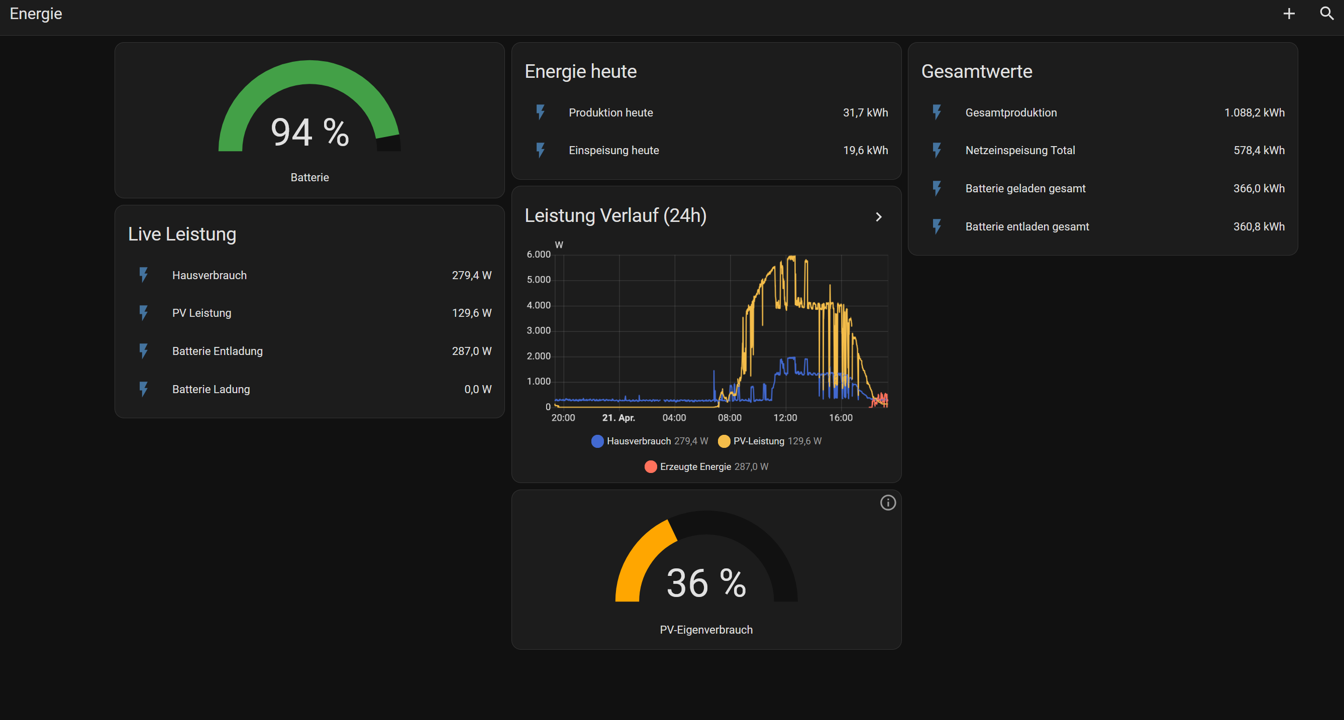

So, nach langem hin und her ist mir endlich gelungen den Growatt Wechselrichter MOD6000TL3-HU in HA mit ESPHome zu integrieren. Wie? Nachdem ich immer wieder andere Info´s hatte zu ESP Versionen usw. , habe mal eine Lupe genommen, und den Shine-X Stick mal genau untersucht. Siehe da, es stllte sich eine ganz andere Version heraus. Meiner ist ein ESP8266 mit E07S Board. Dann habe ich im Netz recherchiert, und auf Github eine YAMEL für dieses Board gefunden. Diese dann noch angepasst, und den Stick neu, passend geflasht. Jetzt läuft die ganze Sache in HA einwandfrei. Cloud also Ade. Aus der Ferne kann ich per VPN Daten abrufen, alles passt!
Falls jemand auch so ein Board in seinem Stick hat, kann ich gerne die YAMEL zur Verfügung stellen!
Danke für die Info. Schön wenn es jetzt geht. Mit den ESP kann man sehr viel günstig machen.
Mir fehlt jetzt nur noch der Speicher, dazu habe ich leider noch keine Info‘s gefunden, wie man den integriert.

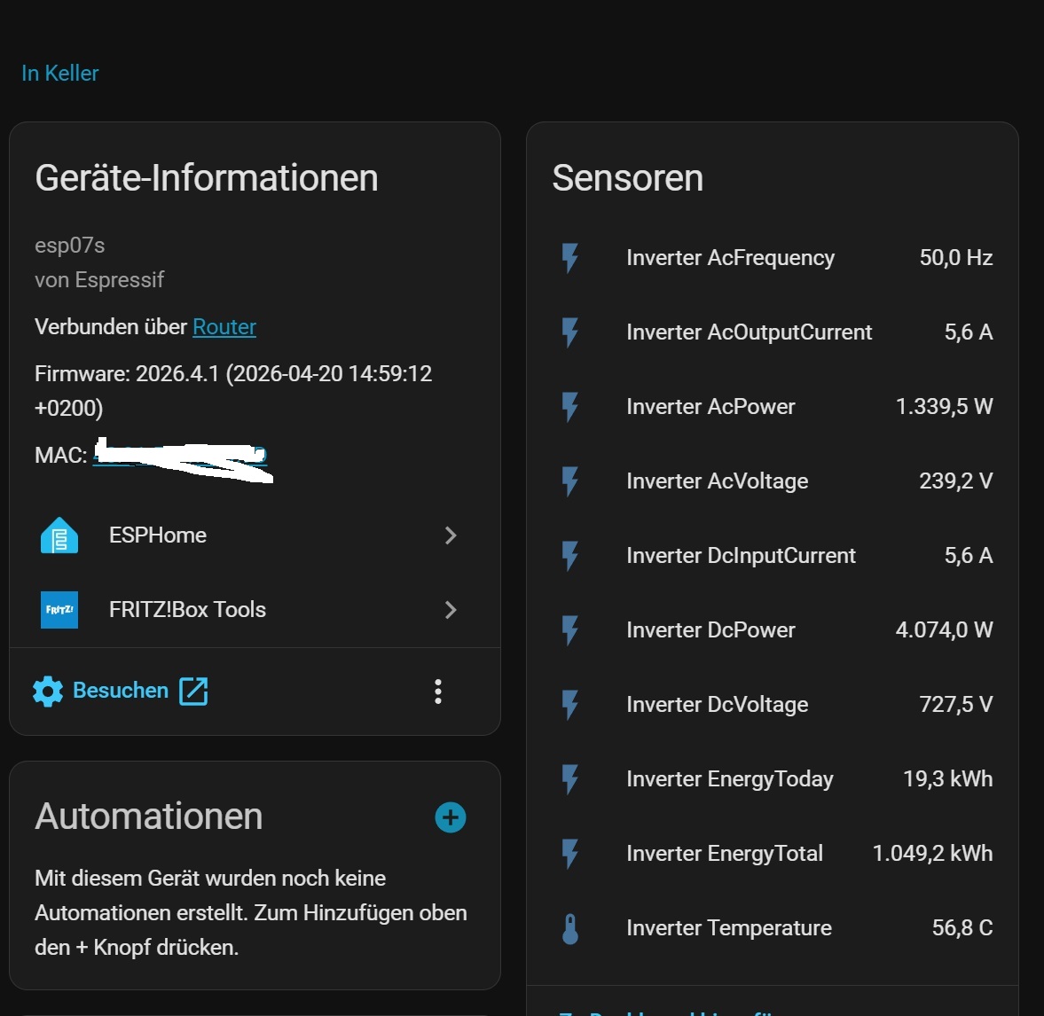

So, nun habe ich auch den Speicher in HA mit drin. Stelle nun hier mal die passende YAML Datei ein, und ein Bild, wie es bei mir nun aussieht. Nochmal zur Info:
Growatt MOD6000TL3-HU mit APX 10.0 Speicher
