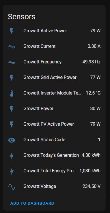

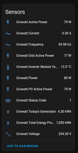

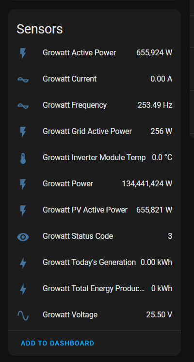

@frankthetank vielen Dank für diese Lösung. Allerdings kommen bei setzen der 50% Leistung sehr seltsame Werte zustande. Dabei wird auch der Status Code 3 gesetzt, welcher auf einen Fehler hinweist. Die zuvor genannte Variante mit dem Number Slider erzeugt die gleichen Ergebnisse.
Das ganze läuft auf dem Growatt Wifi Shine X.
Kannst du mir da ggfs. weiterhelfen wieso das zu diesem Verhalten führt?
Vor Ausführung vom Lambda:
Nach Ausführen:
Ich habe folgende Konfiguration:
