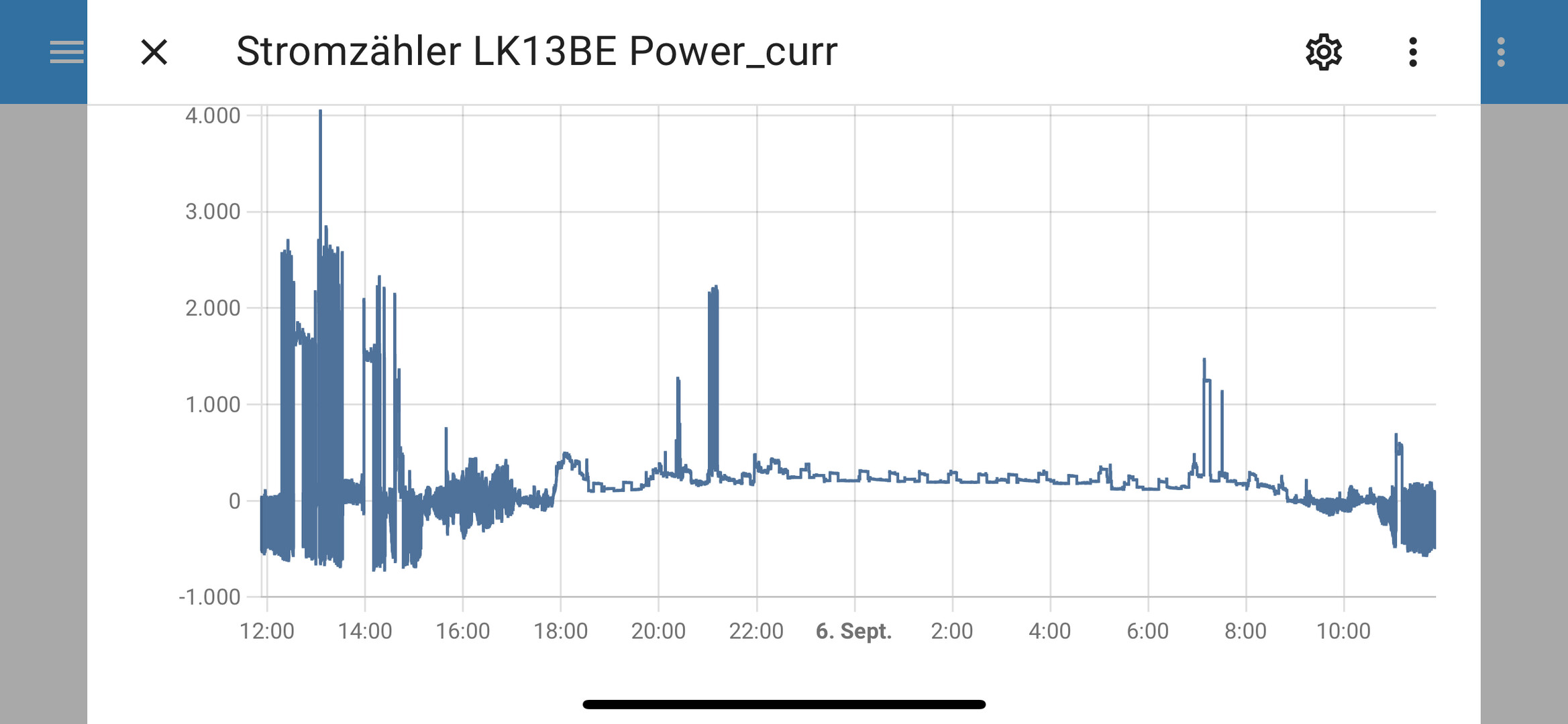

Ich hab die aktuelle Firmware und die regelt bis 40w sauber runter.
Aktuelle ist GHAA08xx.hex
@mummy ist das für den Großtat MIC 600?Wo bekomme ich die her?
@grobi152 ja ist für die Mic Serie. Haben alle die gleiche Firmware. Ich bin erst 23 Uhr Zuhause. Dann schicke ich dir die Files. Die kopierst du auf einen USB-Stick und steckst ihn in den WR. Update sollte automatisch starten. Danach wer ein Werksreset nicht verkehrt aber ist nicht Pflicht.
@mummy ok, danke.Werde ich mal versuchen
@mummy Hallo,
habe glaube ich die richtige Version gefunden und installiert.Welche Zeit hast du beim Hichi Stromzähler hinterlegt?Bei 10sek fängt die Geschichte über
den Tag an zu schwingen und Speist dann doch wieder ein und bei 30sek ist es auf Jeden Fall besser.
@grobi152 sorry hatte bis eben keinen Strom hier ? .

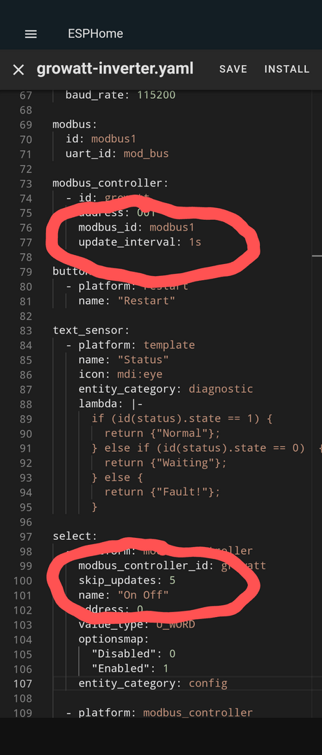

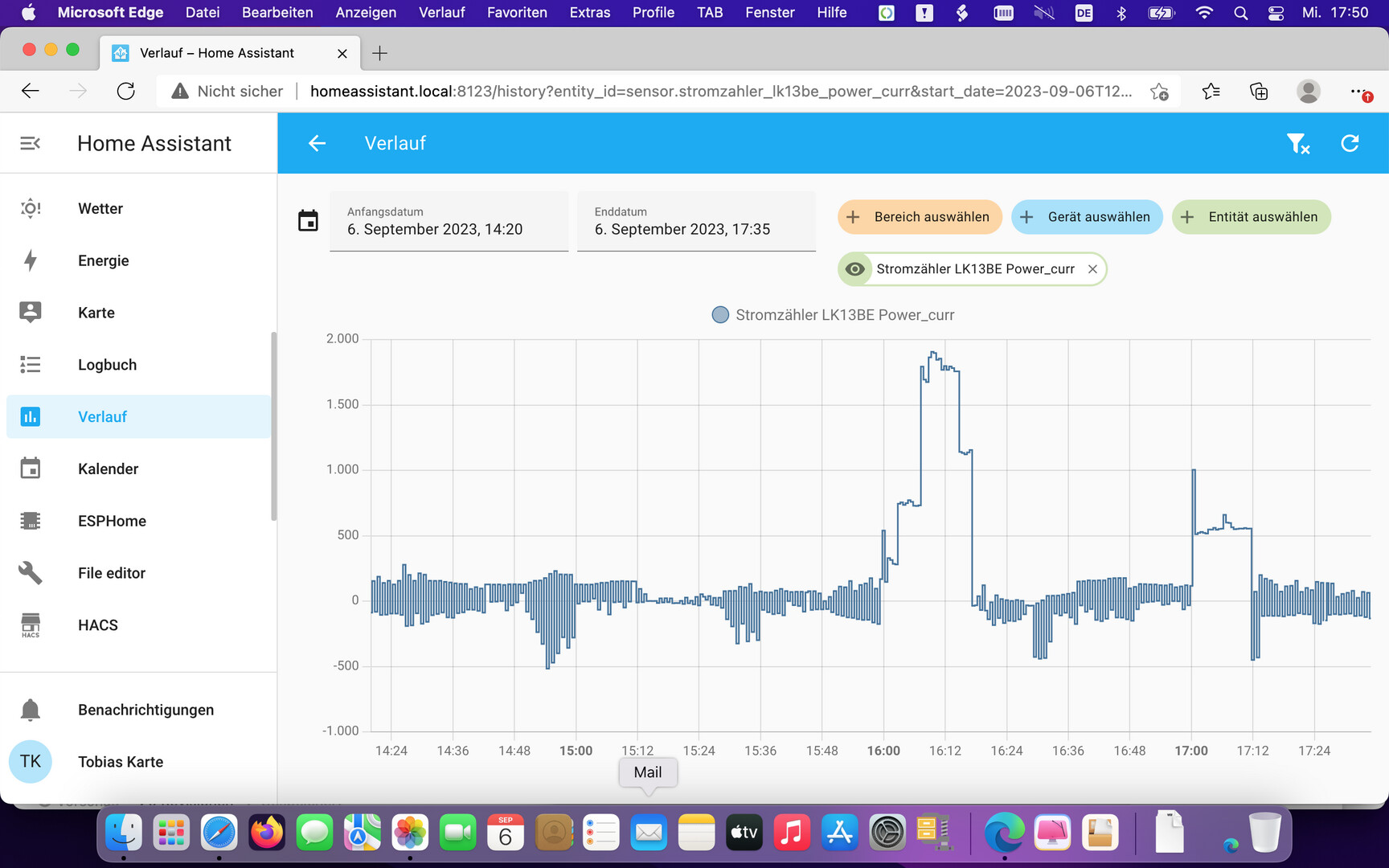

Den SDM72 Lese ich alle 0,5 Sekunden aus und der Wechselrichter wird alle 1 sec. Geregelt. Der WR schwingt nur um 5w hin und her..

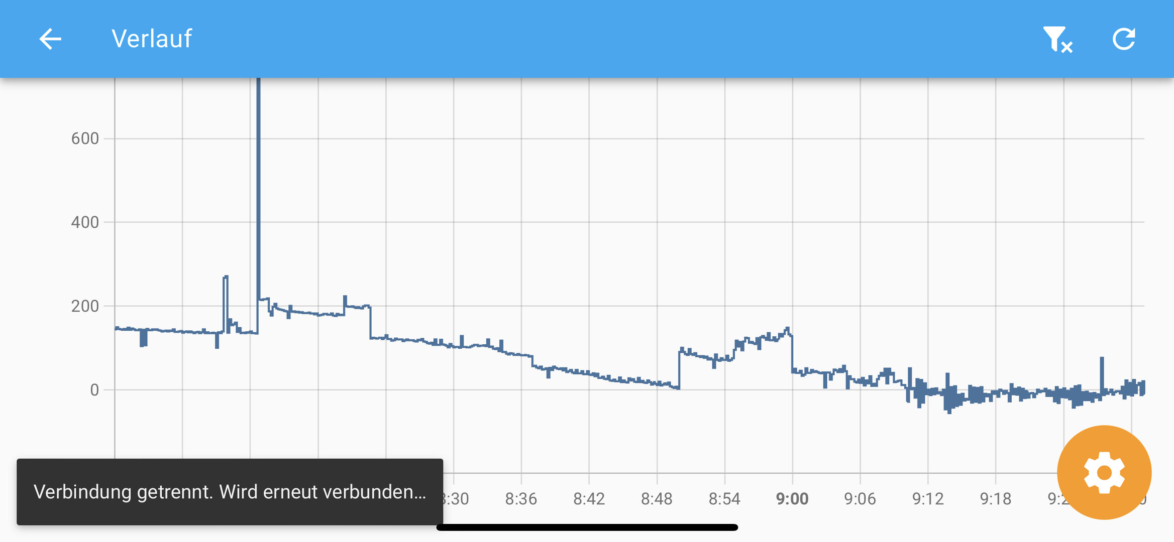

@mummy ok, ich habe das mit dem hichi Tasmota Kopf, der geht nur bis 10sek runter.Wo kannst du das im WR einstellen?Ich habe im WR nichts weiter verstellt,
dann hast du es mit dem original Smart Meter von Eastrom?
@grobi152 ne ist der Estron smart Meter. Der Growatt ist schneller vom modbus aber der Estron geht bis 480ms runter ohne Fehlermeldung.
Den Intervall für den WR stellst du im Stick ein.
Damit wir nicht aneinander vorbei reden!? Du hast dein Stick mit der ESP Home Firmware geflasht?
Oder benutzt du die originale smart Meter Steuerung vom WR?
Wenn du auf 1 Sekunde global gehst musst du paar Sensoren für paar Runden auslassen sonst gibt's Fehlermeldungen. Der Stick schafft das von der Geschwindigkeit nicht.

So, ich habe meinen Code jetzt ja schon fast ein Jahr am Laufen und geb mal eine Art Langzeitbericht ab (und wie es scheint muss ich den Beitrag splitten damit er richtig angezeigt wird).
Zu meinen Spezifikationen:
  • Growatt MIC 2000
  • Viessmann BHKW
  • Kostal AC PlenticoreBi mit 5 kWh BYD HVS
  • KSEM
    Hauptenergiegeber im Winter ist natürlich das BHKW mit 0,75 kWh, im Sommer ist es dann der MIC, da ich das BHKW meistens spätestens ab Mitte Mai/Juni mangels Wärmebedarf herunterfahre.
    Das Viessmann BHKW (Vitovalor PT2) ist zZt überhaupt nicht per Modbus oder ähnlichem von außen ansteuerbar, da es auf die neueste Viessmann WLAN Schnittstelle setzt. Und hier habe ich dann blöderweise einen totalen Vendor Lock-In kombiniert mit einem sauschlechtem und störrischem Viessmann Service. Fazit für andere - nicht kaufen -. Ich hänge jetzt erstmal mit dem Teil fest bis es abgeschrieben ist.
    Was macht das BHKW wenn es Strom produziert: Es speist stumpf AC-seitig ein, eine wirkliche Steuerung oder smarte Bedarfsdeckung (obwohl von Viessmann behauptet) konnte ich seit Inbetriebnahme vor fünf Jahren nicht feststellen. Dh häufig viel Überschuss der verpufft und falls mals Bedarf da ist kommt man in das 0,75 kWh Limit. Heißt einmal Herd an und man muss dann trotzdem fast alles dazukaufen.
    Daher jetzt der Kostal PlenticoreBi mit Batterie. Warum 5 kWh Speicher? Beim Ordern hatte ich nicht mehr Euronen frei, sobald ich flüssig bin, werden 1-2 Blöcke dazu geordert. Das KSEM (Kostal Smart Meter G2) ist quasi mit dem PlenticoreBi verheiratet. Die Lösung soll überschüssigen STrom natürlich Ein- und Ausspeichern und hauptsächlich das BHKW für mich effizienter machen.
    Und noch den Growatt MIC2000 mit aktuell nur 840 WPeak als quasi Balkonkraftwerk, noch limitiert auf 600 W, ab Unterschrift Steinmeier kann ich ja etwas hochgehen. (Stichwort Netzbetreiber, 2 Anlagen, Einspeisung...hier würde es jetzt kompliziert werden). Der 2000er läuft hier, damit ich auch zeitnah auf 2000 WPeak Verplattung hochgehen kann. Ich weiß, bei der Limitierung ist Effizienz eigentlich auch das Stichwort. Doch es ist ein Just for fun Projekt.
    Alle Geräte sind an eine Home Assistant Instanz angebunden und mehr oder weniger Smart miteinander verschaltet.
    Erkenntnisse aus meinem System:
  1. Growatt per ESP steuern funktioniert perfekt, aber auch hier lernt man dazu.
  2. Nie wieder Viessmann.
  3. Falls ich einen neuen AC-Wechselrichter brauche, das nächste Mal vlt. auch Growatt, hier hat man wirklich Vollzugriff (hatte allerdings keine Lust auf einen Sommer Frickelei).
  4. Die Kostal Software entspricht dem IT-Entwicklungsstand in unserem Land (traurig schlecht für einen Hersteller der sonst sehr robuste Geräte baut).

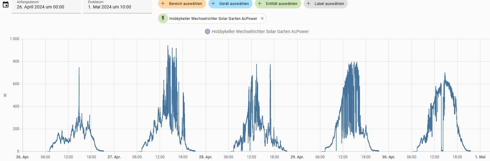

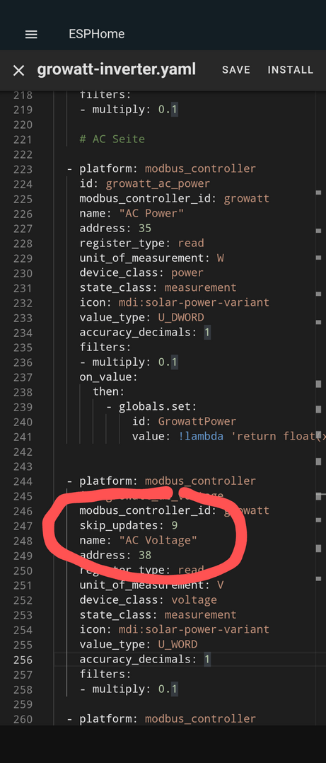

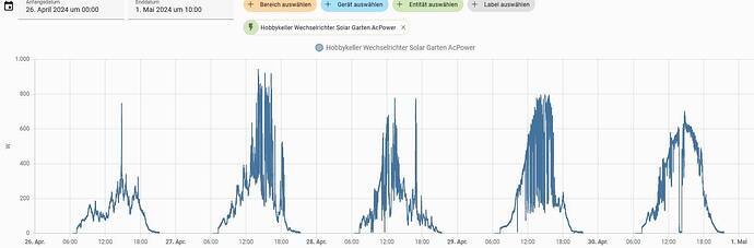

    Größte Erleuchtung für den ESP-Code (gestern am 30.04.2024 nach fast einem Jahr Betrieb): Ich weiß nicht, ob das auch von euch beobachtet wurde, aber mein Code hat immer wieder unerklärliche Abregulierungen des Wechselrichters produziert, sichtbar im Verbrauchslog als plötzliche Spikes Richtung 0. Mir war das trotz Suche und Optimierungen im System schleierhaft. Gestern hatte ich es über einen längeren Zeitraum bei voller, praller Mittagssonne und hohem Stromverbrauch (größer 3500 kW, WaMa + Trockner + Spülmaschine + Rasenmähen). Und zack geht der Growatt plötzlich voll auf 0.
    Daraufhin habe ich mir einmal das ESP-log in Echtzeit zu den Werten anschauen können und dabei festgestellt, dass er trotz des hohen Bedarfs negative "adjusted sensor values" errechnete.
    Wo lag der Fehler: Ich hatte lange Tomaten auf den Augen, aber nun noch einmal die Definition der Variable in C (16-bit signed integer type is used to store negativ or positiv whole number. 16-bit integer and his value range: from -32768 to 32767). Ergo hatte ich die ganze Zeit einen Data overflow Error im Code, da ich in Deziwatt rechne. Die Dropdowns kommen also immer, wenn der "adjusted value" über 32767 Deziwatt ging. Was natürlich bei einem Hausverbrauch größer 3500 kW der Fall war. Simple Lösung 32 Bit Variable eingesetzt und Problem gelöst (32-bit integer and his value range: from -2147483648 to 2147483647). 2147483647 dW werde ich wohl im Haus nicht erreichen ;).
Und falls es wem hilft, hier mein kompletter ESP-Code für den Shine Wifi-X (as is, ich müsste ihn mal noch aufräumen):
