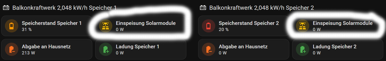

Werden heute leider nicht ganz voll. Habe nochmal beide einzeln eingebunden. Ent-stapelt und wieder gestapelt.
Ergebnis ist unverändert, wenn ich beide auf 800W stelle kommen mal 50 mal 600 mal 740 als konkurrieren die Regelungen miteinander statt unabhängig zu agieren.
Getrennt läuft es ganz sauber 200W gestellt, 200W Output.
Was ich auch nicht sehe das sich die Ladung der Module auf die NOAH verteilt. Jeder lädt genau das was er von den eigenen Modulen bekommt.
