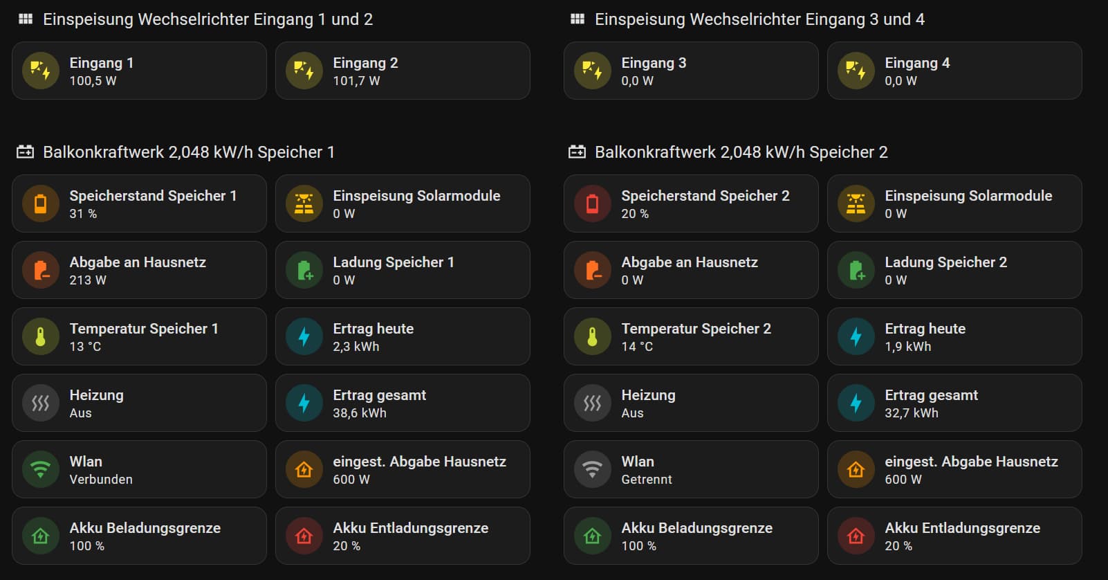

Hab seit 3 Monaten 2 Noah 2000 in Verbindung mit 4 Stück 450W Solarmodulen, Hoymiles HMS 2000 4T und OpenDTU-OnBattery in Verbindung mit dem ShellyEM3 am laufen. Abgerufen werden die Daten über Homeassitant. Hab immer das Problem gehabt das sich minstestens ein Speicher alle 1-2 Tage vom Wlan verabschiedet hat. Das ist seit Montag komplett vorbei. Die Speicher schalten sich wenn sie leer sind (bei mir 20% eingestellt) Abends aus und sind Morgends wieder hellwach. Ist das bei Euch auch so? Firmware ist die 08.09.05.4008. Der ganze Bypasskram etc. funktioniert bei mir auch super. Der Strom was das Hausnetzt benötig wird durchgeschliffen, der Rest geht in die Batterie. So wie es sein soll. Und die HA Integration funktioniert jetzt auch irgendwie besser bzw. schneller.
Das kann auch alle 7-15 Tage passieren, so wie bei mir derzeit. Da denk man alles läuft, und plötzlich hat er wieder das Wlan Passwort vergessen. :unamused:
Habe nun endlich den zweiten Speicher auf den Dach.
Zweites Kraftwerk angelegt, den zweiten NOAH separat eingebunden.
Dann gestapelt und Modul angeschlossen.
Verbunden sind beide NOAH mit einem HMS1600, auf 100% Leistung,
Leider bekomme ich keine saubere Leistungsabgabe. Selbst wenn ich z.B. bei beiden fest 200W Verbraucher zu erst einstelle, schwankt die Ausgabe wild und hin und her, 80, 150, 310,40, 20, 210 usw.
Auch beide auf 800W hat kaum mehr als 300-400W rausgebracht.
SOC war mal kurz gleich auf ist dann aber wieder auseinander gelaufen, aktuell um 50%. Einer war zu beginn bei 100% der andere bei etwa 75%
Liefern sie bei dir was du einstellt?
Hast du erst beide eingebunden und dann gestapelt, oder erst gestapelt und dann eingebunden?
Hallo, ich habe erst eingebunden und dann gestapelt. Bei mir ist das Verhalten mit dem SoC nun auch so.
Die schwankende Ausgabe könnte auch daran liegen, denn wenn er versucht den SoC auszugleichen und parallel noch ausgeben muss, nach welcher Regel soll das gehen? Vermutlich regelt das BMS hin und her.
Du kannst mal testen den NOAH oben mit dem unten zu tauschen und dann weiter beobachten.
