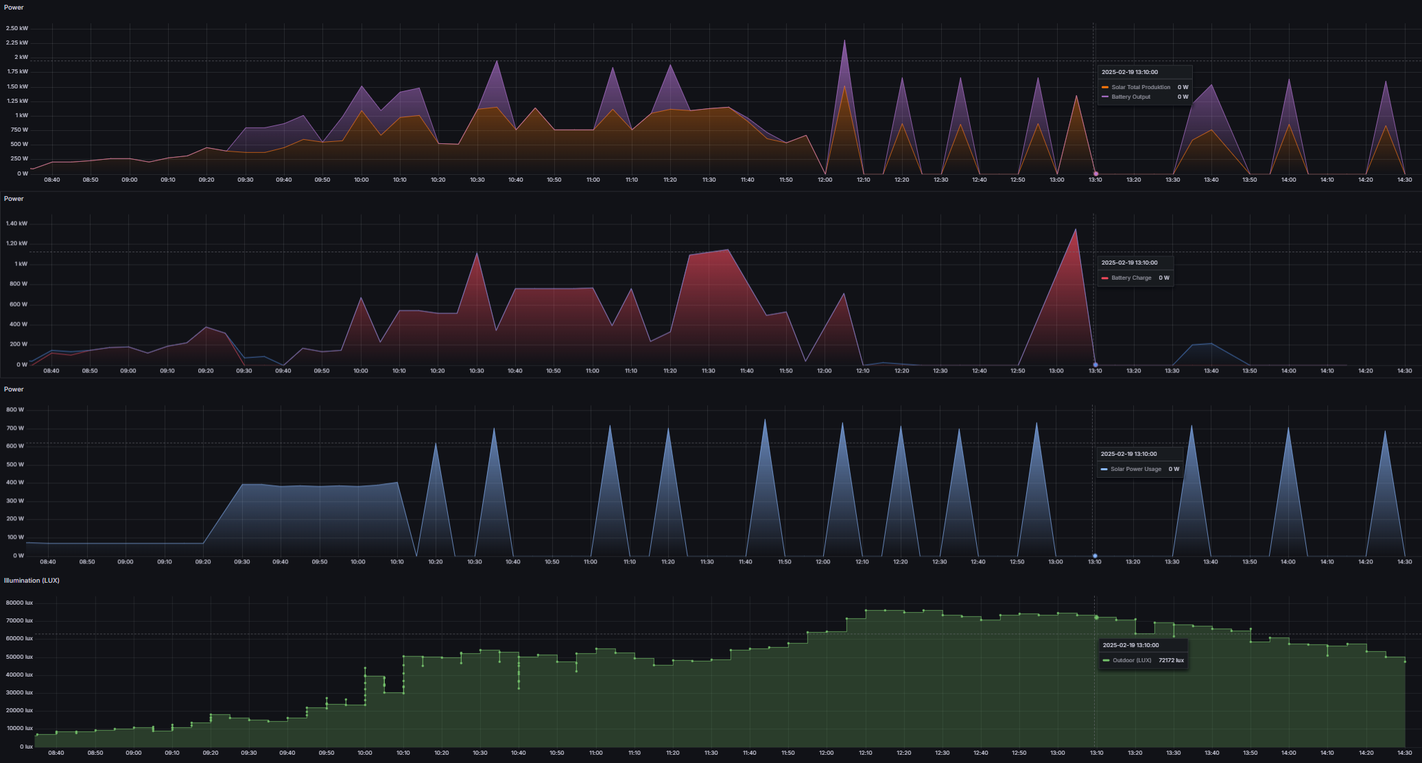

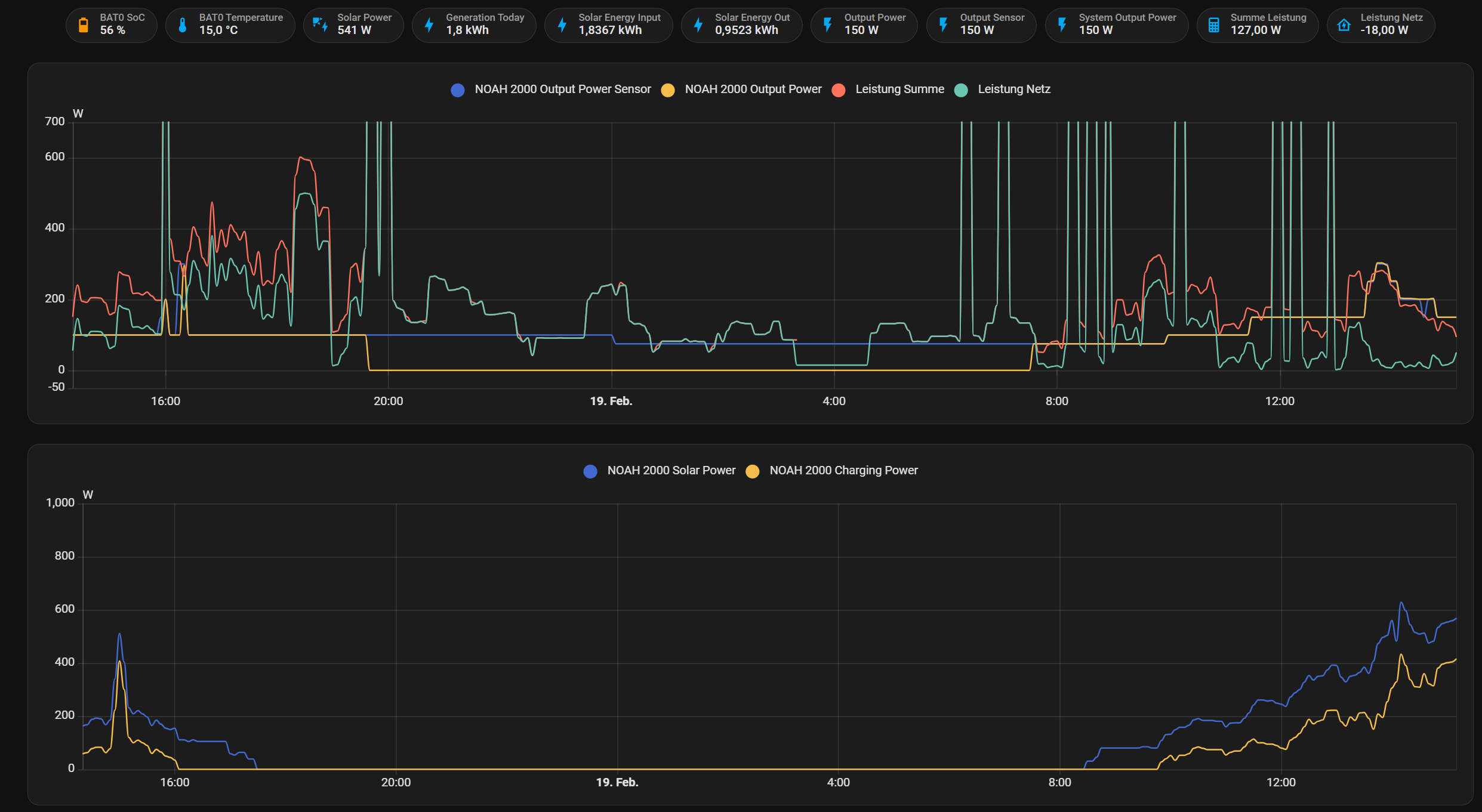

Der Growatt Speicher zeigt ja doch ein recht seltsames Verhalten, speziell wenn er voll geladen ist. Ich habe hier vier Panels mit insgesamt 2048W Leistung. Solange ich nur den Wechselrichter (APS EZ1) direkt angeschlossen hatte lief alles gut, aber natürlich wollte ich nichts verschenken und habe mir darum einen NOAH 2000 dazwischen geklemmt. Bei dem momentan schönen Wetter sind die 2KW Speicher schnell voll und ich hoffte, dass dann die weiterhin erzeugte Energie gleichmäßig (800W) zum Wechselrichter übertragen werden. Leider klappt das mal so gar nicht. Sobald der Akku voll ist regelt der NOAH runter und leitet nur noch alle 15-30min einen Peak an den Wechselrichter um nach kurzer Zeit wieder komplett zu drosseln. Das macht doch überhaupt keinen Sinn. Das Verhalten ist immer gleich, egal ob ich auf "Last Zuerst" oder Batterie Zuerst" einstelle.
Habe ich da was falsch eingestellt, oder ist das bei euch auch so? Einspeisung macht keinen Sinn, weil Balkonkraftwerk ohne Eispeisungsvergütung.
Habe mal einen Chart beigefügt der das Verhalten zeigt.
Oben: Solar Total Produktion (von NOAH) und Battery Output (von NOAH)
Zweite Reihe: Battery Charge und Discharge (NOAH)
Dritte Reihe: Solar Power Usage vom APS EZ1 (was am Wechselrichter ankommt)
Unten: Aktuelle Lichtstärke in der Nähe der Panels

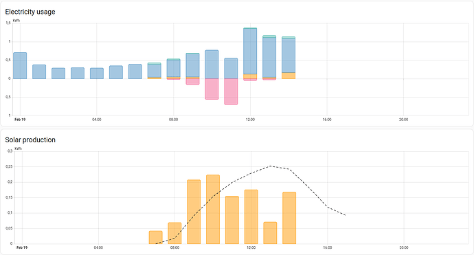

Ja, bei mir sieht das Trauerspiel heute so aus. Viel Sonne, fix die Batterie vollgemacht und dann nur noch wenig Output. Batterie war so gegen 12:00 auf 100%.

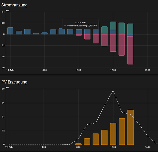

Wenn ich mir deine Ladewerte so ansehe, kann der Noah doch aber um 12 gar nicht voll sein, das ist ja nicht mal 1kWh, so grob überschlagen.
Ich habe heute 2,2 geladen und 1,05 entladen und SOC ist jetzt bei 70% tiefster Wert am Morgen 10%, das passt so halbwegs... PV Leistung ist ja auch eher ein Schätzwert, was da vom Noah kommt.
Die Grafiken passen doch irgendwie nicht zusammen?
Dein Problem geht doch 10:10 Uhr los? Oder war das Absicht?
Doch, er soll eigentlich auch tagsüber entladen. Nur wurde heute so viel produziert, dass keine Entladung nötig war.
Die Werte unter "Solar production" sind missverständlich. Wegen der hohen Verluste habe ich da als Input nicht den Strom am Batterie-Eingang sondern den am Wechselrichter genommen. Ich will ja nicht wissen wieviel ich hätte haben können, sondern was tatsächlich bei mir im Haus ankommt. Bin mir aber selbst nicht sicher was hier der beste Parameter ist. Inklusive der Restladung vom Vortag kommt das einigermaßen hin.
Das mit dem Forecast ist ne gute Idee. Ich will nur erst mal schrittweise vorgehen.
Kann es sein das die Werte verdreht sind? Oder auch nicht korrekt? Der Noah kann ja nur 800 Watt ausgeben, in deiner Grafik geht der aber bis über 1000 Watt.

Jein, beim Output vom NOAH ist das korrekt. Das habe ich aber "verziehen", weil dann ja wenigstens noch die Batterie geladen wurde. Meine Hauptsorge gilt eher dem Abregeln des Eingangs in den Batteriespeicher. Das beginnt exakt dann wenn dieser vollständig geladen ist.
Verkabelung ist nicht das Problem, da war Anfangs tatsächlich ein Dreher drin, aber jetzt ist alles i.O. Bzgl. Ausgabe vom NOAH mehr als 800W. Sorry, die Kurven sind gestapelt. Daher ist der Output nur scheinbar zu hoch.

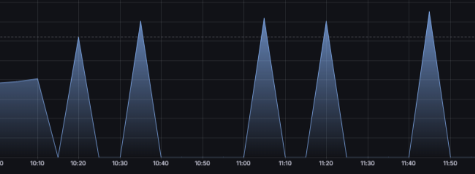

Ich habe mir jetzt noch mal den gesamten Tagesverlauf angesehen und tatsächlich ist der Zeitpunkt gegen 10:15 interessant. Zu diesem habe ich nämlich den System Output am NOAH auf 800W hochgeschraubt. Im Anschluss fing die Leistung am Wechselrichter zu "zappeln" und somit auch der Output vom NOAH. Sobald der Speicher dann auf 100% war hat der NOAH die Produktion gedrosselt, weil er den Strom nicht mehr losgeworden ist.
Du hattet also definitiv recht damit den System Output zu verkleinern. Ich lass ihn also morgen (heute) auf 500W und hoffe das es wieder genug Sonne gibt um den Batteriespeicher zu füllen.
