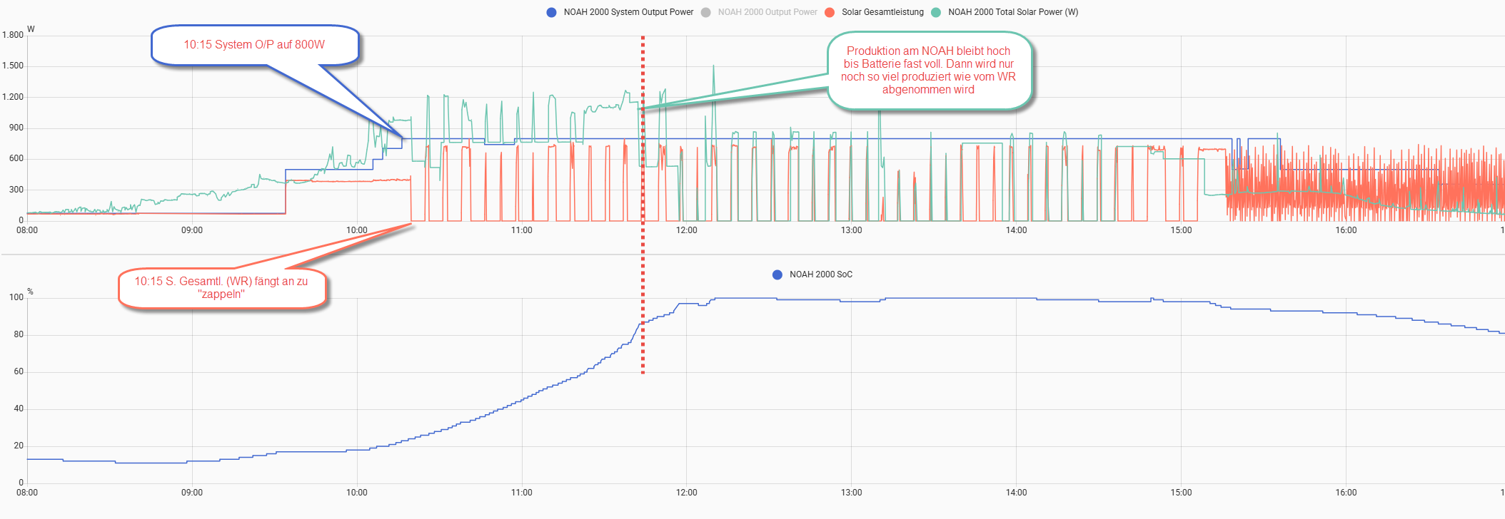

ich würde noch versuchen in der ShinePhone App einen anderen Wechselrichter einzustellen, z.b. den HM800 für mich sieht das so aus, das der Noah die Ströme zu hoch/ zu schnell hochfährt und der WR in eine Schutzschaltung geht. Vielleicht siehst du ja auch Fehler oder Warnungen in der EZ1 App?

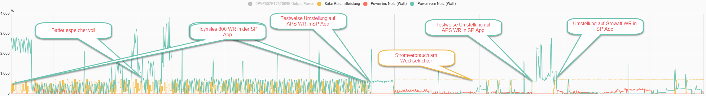

Mein Bekannter hat 4x500er Module am Noah, den Noah an einem Kanal des EZ1 mit Einstellung HM600 und 2 zusätzliche Module fürs Grundrauschen am 2 Kanal des EZ1. Zusammen mit Shellyanbindung im Noah funktioniert das jetzt 3 Monate ohne Probleme. Auch wenn es nicht dokumentiert ist bewirkt die WR Einstellung also schon etwas. Das Konstrukt hatte nämlich mit EZ1 als WR eingestellt nicht funktioniert.

so ist das übersichtlicher. ich denke es liegt wirklich daran das der WR vom Noah überfordert wird und dann abschaltet, der Noah reduziert daraufhin die Ausgabe und das ganze Spiel geht von vorne los.

Danke für deine Tipps. Die WR Einstellung in der ShinePhone App hatte ich gestern schon vorgenommen und wollte jetzt erst mal auf einen sonnenreichen Tag warten um zu sehen wie sich die jetzigen Änderungen auswirken. Runterregeln des System Outputs ist auf jeden Fall Pflicht und scheint sich heute schon auszuzeichnen. Allerdings ist es recht diesig und darum habe ich nicht den Energieüberschuss um den Akku voll zu laden. Auf Batterie First will ich auch nicht schalten um erst mal eine gewisse Kontinuität für die spätere Datenauswertung zu bekommen.
Die Einstellung deines Bekannten sind interessant. Genau so etwas -allerdings mit 2x2 Modulen hatte ich auch im Sinn. Alternativ natürlich auch noch die Erweiterung des Batteriespeichers.
Mittlerweile ist auch die Sonne da und der Speicher wird fleißig geladen. In den nächste 2 Stunden sollte ich sehen, ob das erratische Verhalten sich jetzt gelöst hat. Bisher sieht es gut aus.

Kurzes Update, Heute wieder ordentlich Sonne mit vollem Batteriespeicher ab ca. 11:15.
Habe in der ShinePhone App den WR auf Growatt NEO 800M-X geändert UND meinen ShellyPro 3M eingebunden und auf "Intelligenten Selbsverbrauchsmodus" umgestellt. Seitdem läuft Produktion und Verbrauch ausgezeichnet. Der WR bekommt nahezu genau was er benötigt (Power ins Netz nur wenn tasächlich Überschuss -> und durch Verzögerung beim Auslesen der Shelly Daten seitens des Growatt Servers). Der Schlüssel war tatsächlich nochmal die Änderung des WR in der SP App. Mit APS ging die Produktion fast runter auf Null und mit dem Hoymiles ging es rauf unter runter. Der Unterschied ist schon erstaunlich.
Ich lasse das heute mal so durchlaufen und kann mich dann an das Finetuning mit Deinem Template/Automation machen :slight_smile: . Danke für die Tipps.
Ach du hast alles :slight_smile: na dann musst ja eigentlich nur den SOC setzen. Aber schön das es geholfen hat und auch ein guter Tipp für andere EZ1 Besitzer.
Yep, das mit der Shelly Einbindung hab ich heute eher zufällig (wieder)gefunden :slight_smile: . Aber das ganze hätte mir nix genutzt wenn der Growatt nicht ordentlich mit dem WR zusammenspielt.
