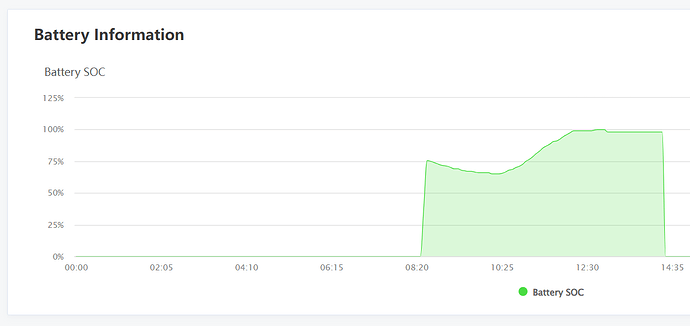

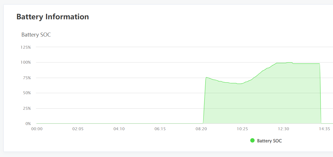

ich habe heute das erste mal das Verhalten gehabt, dass der SoC binnen 10 Minuten von von 0 auf 75% gesprungen. Hat jemand schon mal ähnliches beobachtet?
Jap, das haben schon ein paar Leute hier beobachtet.
IMHO ist die Vermutung, dass kleinste Ladungen nicht dargestellt werden, diese addieren sich dann irgendwann zu einer hohen Ladung, die dann auch "normal" entladen wird.
ich hatte in Summe heute 1,9kWh… mal schauen was da rauskommt :wink:
