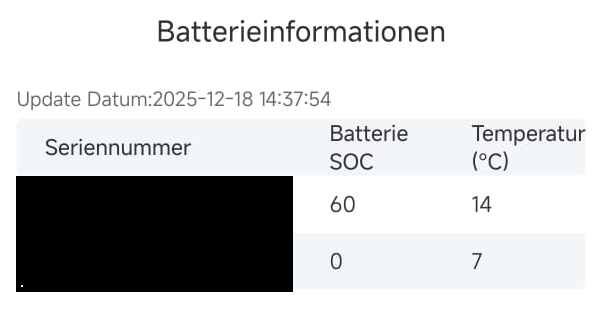

Hallo zusammen, kennt jemand so ein Verhalten? Das ausgleichen hat noch nie gut funktioniert, aber heute ist es ganz speziell. An beiden Noahs, sind Module.
Edit, Firmware ist 16.15.09.4020 auf dem Master, Slave habe ich keine Ahnung ist aber erst 1,5 Monate alt.
Ja, das passiert bei mir auch immer mal wieder. Liegt daran das die SoC Messung eher eine Schätzung ist. Einfach mal in den Batterie-First Modus schalten und beide voll laden. Dann wirst du sehen das der Slave auch auf einmal nach oben springt.
Jepp, ist mir auch bekannt, Lag bei mir auch vor. Die SOC-Werte haben eine breite Reichweite, die teils sehr unlogisch ist.
Okay, danke für die Rückmeldung. Dann muss ich versuchen meine Homeassistant Steuerung auf diesen Unfug anzupassen.
Aber im Ernst, die Batterien sind doch parallel geschalten. Hat schon jemand mal die Spannungen gemessen wenn der SOC so weit auseinander läuft? Eigentlich müssten hier ja kleine Ausgleichsströme fließen die zum Angleich führen sollten.
