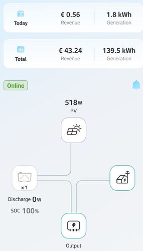

Ich hab dann weiterhin Zugriff auf den Noah und den Wechselrichter, jedoch zeigt die Shineapp dann folgendes an:
Nach kurzer Unterbrechnung steigt dann die Leistung der PV Anlage wieder und gibt diese ans Hausnetz ab, ehe sie dann wieder zusammenbricht. Dieses Spielchen wiederholt sich und endet erst, wenn der Akku sich endlädt bzw dieser unter ca. 90% liegt.
Ist echt ärgerlich, weil der Akku meist schon am späten Vormittag voll ist und dann bis zum späten Nachmittag nichts bzw nur immer häppchenweise Leistung ins Hausnetz eingespeist wird.
Die App zeigt übrigens auch an, dass der Wechselrichter mit dem System nicht verbunden ist, sobald man diesen in der Grafik auswählt. Vielleicht sollte ich tatsächlich mal einen anderen ausprobieren. Danke für den Tip.
Das hört sich nach einem Problem im Zusammenspiel Noah mit deinem WR an. Das ist ja eh oft eine Schwachstelle, weil der Noah ein PV-Modul emulieren muss, was nicht so leicht gelingt. Noch dazu machen parallelgeschaltete MPPTs Probleme.
Wie hast du denn verschaltet?
