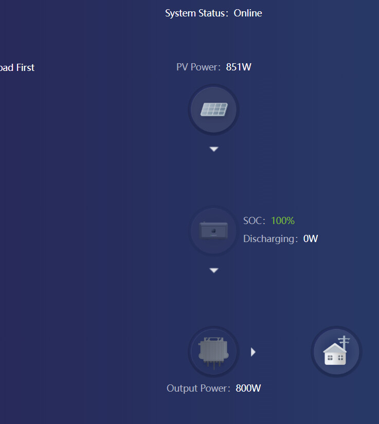

Bei mir ist auch seit etwa Mittag die Server-Verbindung labil. Mal online, mal offline, in der App gar nicht erreichbar, die Modul-Spannung auf 25V begrenzt.
Aber: Ladung und Einspeisung funktioniert offensichtlich ohne Probleme: der Shelly am WR meldet variable Ausgabe, der Shelly 3PM am HA zeigt Werte nahe 0, und auf dem Server kann man trotz des Offline-Status den SOC und die Ladeleistung sehen.
Also Betrieb wie erwartet, nur das Data-Logging ist derzeit im Mors.

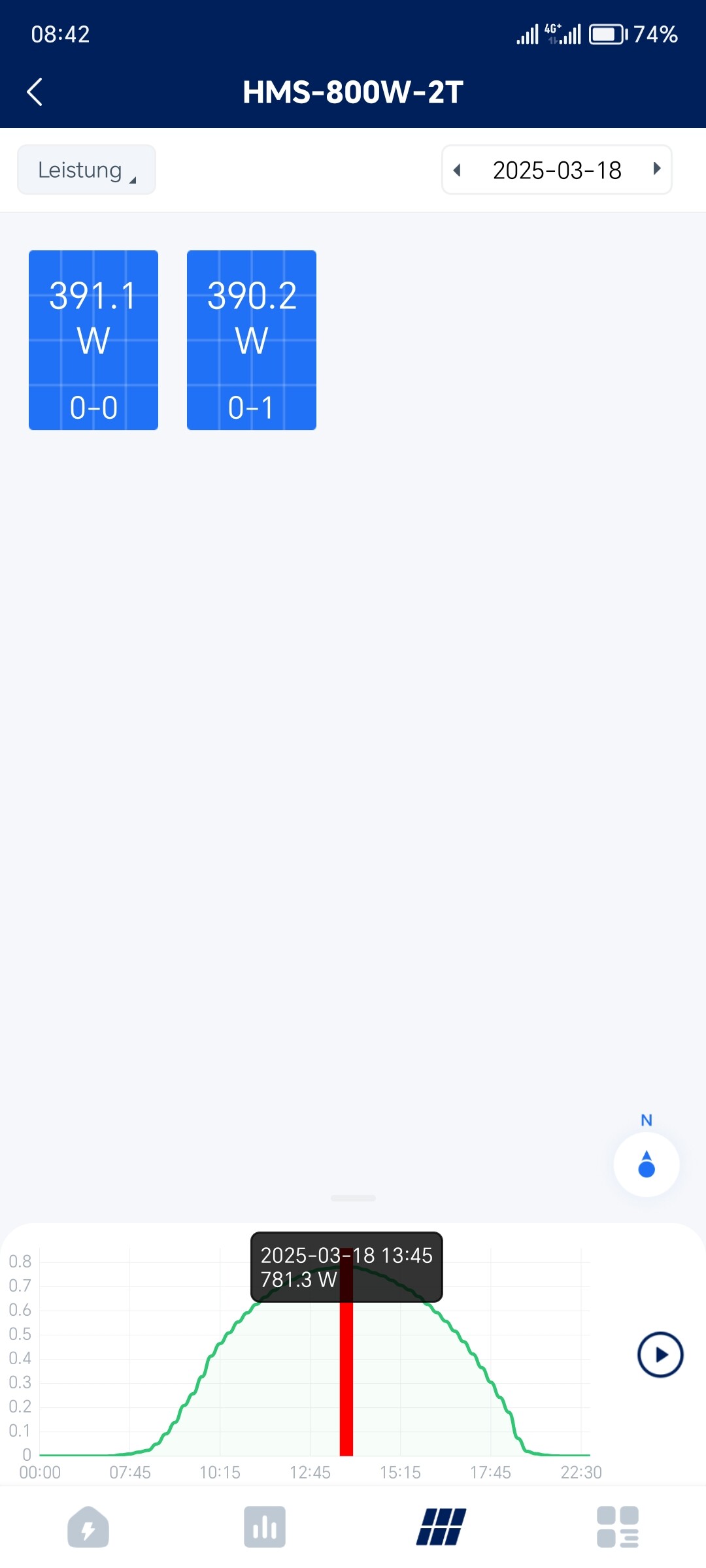

Moin Gemeinde, Seit Noah Installation vor ca. 2 Wochen hatte ich das Gefühl, dass meine BKW PV Produktion stark eingebrochen ist. Dann mal alte Daten (Hoymiles App) mit den neuen Verglichen und tatsächlich signifikanter Einbruch (siehe Bilder). Hat jmd. ähnliche Erfahrungen und bestenfalls eine mögliche Erklärung, oder gar Lösung?
Offline Status Gestern (mein erster, seit Repeater Installation), auch gut auf dem Bild zu sehen.
Grüße!!!
~2 Wochen liegen zwischen den beiden screenshots

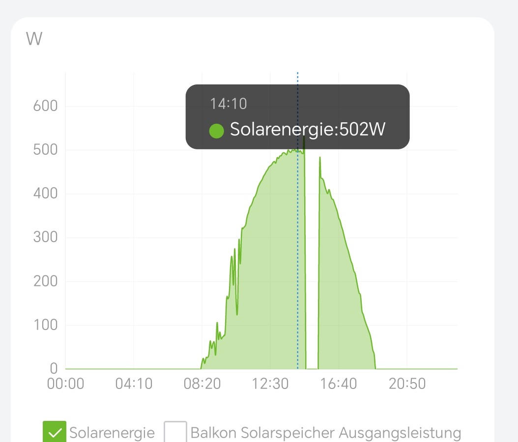

@Hendrik1 das Problem der Eingebrochenen PV Produktion habe ich auch seit neustem!
Zuvor: 700-800W Produktion.
Seit kurzem: Peak bei 450W Produktion.

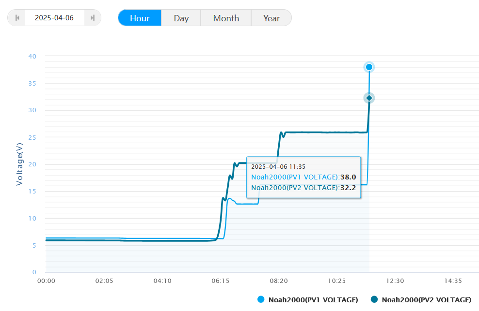

Wenn ich allerdings den Noah 2000 neu starte, dann geht die Produktion auf einmal wieder auf 700-800W hoch :face_with_monocle:
Für mich sieht es so aus, als ob irgendetwas an der Firmware geändert wurde, so dass die eingehende Spannung nicht mehr richtig erkannt/verarbeitet wird.
Hier ein Screenshot der Voltage nach dem Neustart von heute:

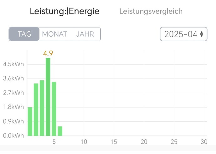

Mir 'fehlen' ~30% PV Produktion gleichverteilt über den Tag. Also einfach ständig zu wenig.
Richtig komisch: Eine Ausnahme als dann doch die knapp 4.9 kWh erzielt wurden, (Bild unten) - Bei vergleichbarer quasi identischer Wetterlage in den letzten Tagen.
Erneut und mal wieder für mich nicht nachvollziehbar da am set-up überhaupt nichts verändert wurde. Software Problem?
Irgendjemand ähnliches Problem? Vermutung? Lösung?
Danke für Meinungen und Grüsse!
